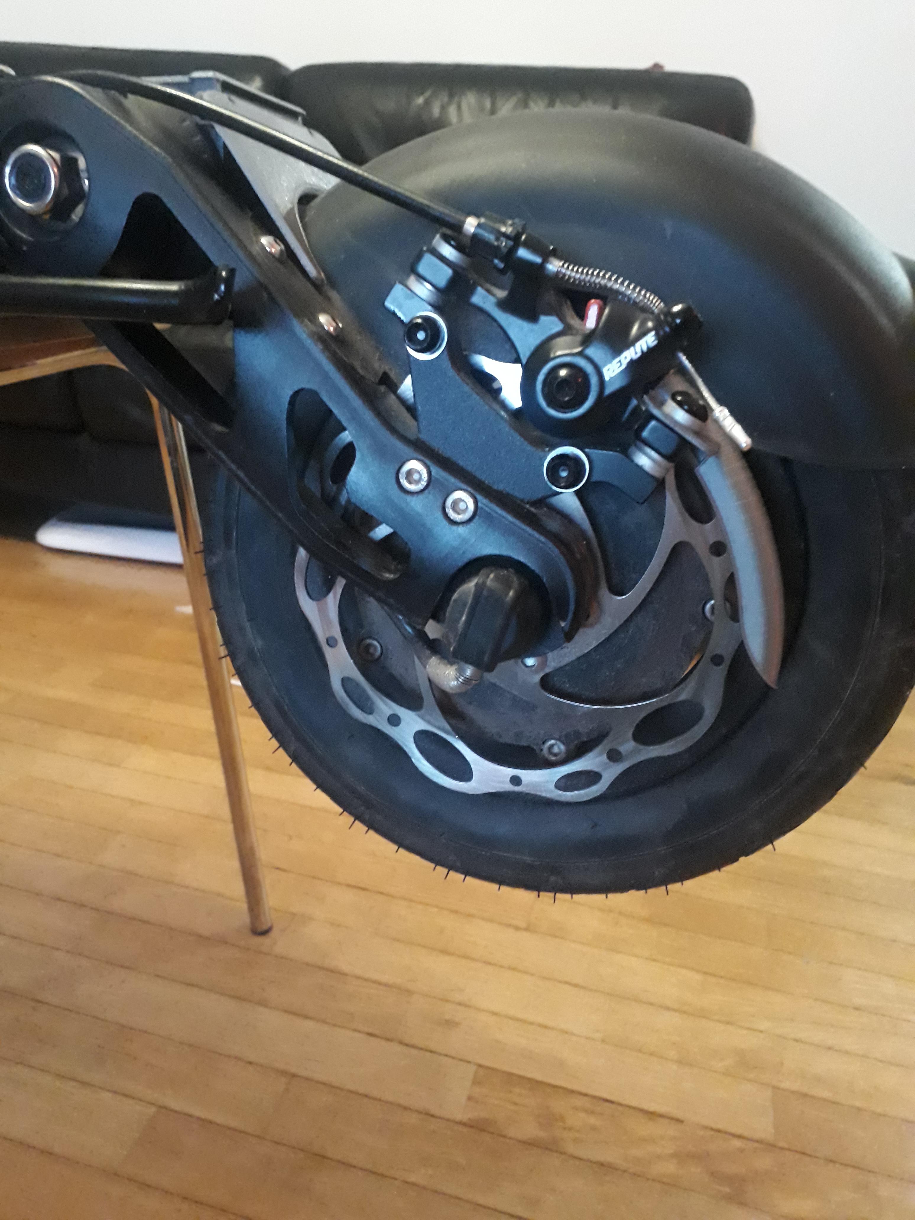

Captaintoon Posté(e) le 14 janvier 2019 Partager Posté(e) le 14 janvier 2019 Bonjour, J'ai publié sur Thingiverse un gardeboue pour disque arrière de Spider. Ce gardeboue devrait éviter toutes projections via le disque. 2 1 Citer Lien vers le commentaire Partager sur d’autres sites More sharing options...

Techos78 Posté(e) le 14 janvier 2019 Partager Posté(e) le 14 janvier 2019 (modifié) Une info étonnante, apprise des revendeurs Honda à propos de "garde-boue" sur les disques avant sur certaines motos (il y a + de 30 ans). En fait, ce n'étaient pas des garde-boues, mais des déflecteurs destinés à pincer le courant d'air pour améliorer le refroidissement des disques. A l'époque, les disques façon "dentelle du Puy" n'étaient pas encore à la mode. Attention quand même avec ton montage, pour fixer le frein il faut un gros couple sur les vis, ce qui n'est plus possible avec l'oreille en plastique. A moyen et long terme, le plastique flue et la vis se barre... Modifié le 14 janvier 2019 par Techos78 1 Citer Lien vers le commentaire Partager sur d’autres sites More sharing options...
helyxir Posté(e) le 14 janvier 2019 Partager Posté(e) le 14 janvier 2019 (modifié) J'ai plutôt le sentiment qu'il vaut mieux protéger le disque des projections que de se protéger des projections du disque, mais bon, si on le prends juste comme une déco, saluons l'initiative... Modifié le 14 janvier 2019 par helyxir 1 Citer Lien vers le commentaire Partager sur d’autres sites More sharing options...
Captaintoon Posté(e) le 14 janvier 2019 Auteur Partager Posté(e) le 14 janvier 2019 Je ne l'ai pas fait pour décorer ? Plusieurs proprio de spider ont remonté un pb d'écabloussure venant de la projection de flotte par le disque. Ce système permettrait (pas encore testé en condition réelle) de contenir ce problème. Après pour travailler à éliminer les projections sur le disques plutot que l'inverse, bon courage.. Citer Lien vers le commentaire Partager sur d’autres sites More sharing options...
helyxir Posté(e) le 14 janvier 2019 Partager Posté(e) le 14 janvier 2019 (modifié) Le 14/01/2019 à 14:27, Captaintoon a dit : pour travailler à éliminer les projections sur le disques plutot que l'inverse, bon courage.. Développer Je m'en doute, et j'aurai surement du mal à le concevoir, ou alors à "l'ancienne" avec mes petites menottes tremblantes et maladroites comme je l'ai déjà fait pour les gardes boue. Mais ça peut aussi être une piste de réflexion pour éviter le temps de latence au freinage avec des disques trempés. Modifié le 14 janvier 2019 par helyxir 1 Citer Lien vers le commentaire Partager sur d’autres sites More sharing options...
Erwanrcx Posté(e) le 14 janvier 2019 Partager Posté(e) le 14 janvier 2019 Attention aussi au matériau utilisé pour imprimer... Les éléments ont tendance à chauffer et tout peut se déformer... Citer Lien vers le commentaire Partager sur d’autres sites More sharing options...
Captaintoon Posté(e) le 14 janvier 2019 Auteur Partager Posté(e) le 14 janvier 2019 Oui tu as raison de le préciser. De mon coté j'imprime avec le co polyster XT de chez Colorfabb qui a une bonne résistance à la chaleur. Après bon même un PLA traditionnel a une température de déformation vers les 80 degrées constant sur plusieurs minutes. Vu comme il est placé loin du dsque je doute que l'on atteigne (et de loin) ces températures dans nos régions même après de gros freinage Mais c'set vrai qu'il faut faire attention au type de filament utilisé. Citer Lien vers le commentaire Partager sur d’autres sites More sharing options...
sonkenn Posté(e) le 16 janvier 2019 Partager Posté(e) le 16 janvier 2019 Bonjour @Captaintoon, bonne initiative, et bonne remarque de @Techos78 sur le fluage. Peut-être passer par 2 pattes métalliques intermédiaires, fixées sur l’etrier puis le garde boue fixé dessus? Il y a un topic impression 3D ici: tu peux y déplacer ton sujet. Ou attendre qu’il soit abouti. Citer Lien vers le commentaire Partager sur d’autres sites More sharing options...
