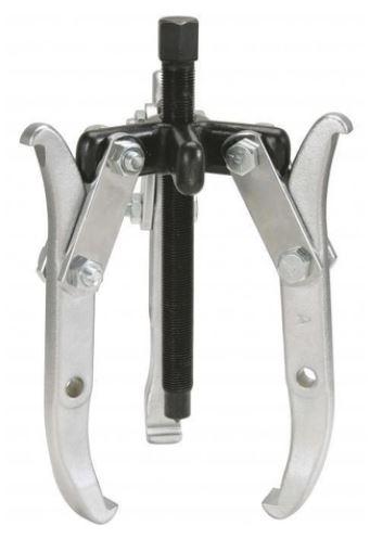

Techos78 Posté(e) le 30 janvier 2019 Partager Posté(e) le 30 janvier 2019 (modifié) Désolé pour ton axe cassé, c'est malheureusement un souci sur de nombreuses roues, un des derniers que j'ai en tête est @Erwanrcx sur sa gw ms3+. Si tu as un axe, tu as raison de persévérer, mais il est quasi certain qu'il faut "du gros matos", je pense surtout à une presse pour changer l'axe. Dans ce cas, tu peux solliciter un atelier de mécanique auto, un réparateur de tondeuses à gazon...etc. Perso, pour ouvrir, je m'attaquerais au flasque côté opposé au fil. Tu dis que c'est collé, mais il n'y a aucune raison que ce soit de la colle, c'est du joint de carter, qui malgré tout adhère tout autour. De plus, il y a le roulement qui est serré dans son alésage. Il faudrait un arrache-moyeu à vis, de grande dimension, si possible avec 3 branches et des becs particulièrement fins, pour s'immiscer dans le joint. Comme il se doit, le bout d'axe possède un trou de centrage pour appuyer la vis. J'ai ce genre d'extracteur à branches de 250mm mais les extrémités ne sont pas très fines... Je pense à une autre technique, utilisée pour certains moyeux auto, pour lesquels on remplace les vis des roues par des vis longues, que l'on serre en séquence ce qui ouvre la cage. Donc, si les taraudages de la jante sont débouchants, (ce qui facilite l'usinage), cela veut dire que les vis des flasques sont face-à-face dans les mêmes trous. Et donc, si tu arrives à tourner un flasque de 6 ou 7mm, il suffit de mettre des vis longues par l'autre côté pour ouvrir l’huître. Ça fait beaucoup de "si"... juste une idée. Attention, sans les flasques le rotor va se coller aux aimants, il faut y aller mollo pour ne pas les casser, et aussi les bobinages du rotor sont fragiles, ainsi que les sondes de hall qu'il ne faut pas décoller. Avec le rotor en main, il doit être possible de trouver un artisan pour le changement d'axe. Edit : bien entendu, monte des roulements neufs. Modifié le 30 janvier 2019 par Techos78 Citer Lien vers le commentaire Partager sur d’autres sites More sharing options...
bornil.jacky9 Posté(e) le 30 janvier 2019 Auteur Partager Posté(e) le 30 janvier 2019 bjrs,merçi de tes conseil techos 78 je vais éssayer de trouver un arrache moyeu de grande dimension avec les bord assez fin et essayer cette méthode, ton autre méthode est bon à prendre en considération ,parce que je part du principe qu'il faut tout éssayer Citer Lien vers le commentaire Partager sur d’autres sites More sharing options...
Erwanrcx Posté(e) le 30 janvier 2019 Partager Posté(e) le 30 janvier 2019 (modifié) A ce que je vois, toutes les roues ont une faiblesse au niveau de l’axe où passent les câbles... Pour décoller la flasque il faut insérer un petit tournevis plat et tenter de le décoller sur la périphérie... J’ai eu un peu de mal sur la Ms3 aussi... @Techos78, Ah pour l’axe, j’ai essayé à l’arrache moyeux, mais je n’ai pas insisté car les efforts sur les points d’accroche de celui semblaient trop important et je sentais la tôle se déformer... @bornil.jacky9, il faut usiner un rond pour porter correctement sur la partie dans laquelle l’axe est inséré, et y aller à la presse... et sans oublier le passage de câbles pour ne pas les abîmer. Je n’ai pas encore eu le temps de m’occuper de mon moteur HS... Mais ça viendra Modifié le 30 janvier 2019 par Erwanrcx Citer Lien vers le commentaire Partager sur d’autres sites More sharing options...
