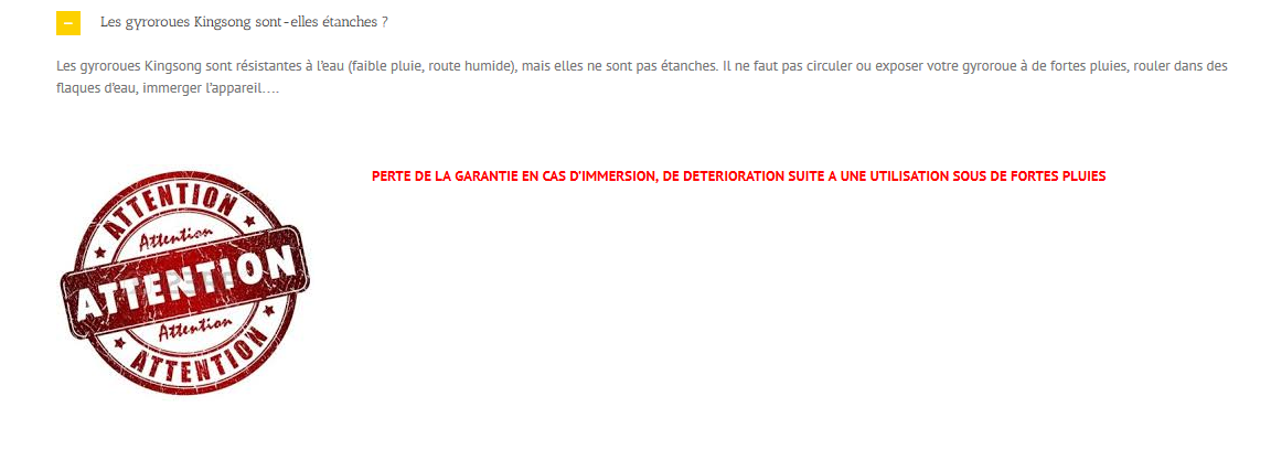

pop Posté(e) le 17 juin 2016 Partager Posté(e) le 17 juin 2016 (modifié) globalement ... on a d'un côté : les vidéos promotionnelles de kingsong-france avec de jolies traces et des effets de rotation sur une lame d'eau ... et de l'autre ... un gros logo rouge vif genre danger mortel sur leur site : Modifié le 19 juin 2016 par pop Citer Lien vers le commentaire https://www.espritroue.fr/topic/766-%C3%A9tenchi%C3%A9t%C3%A9-roue-kingsong/#findComment-11508 Partager sur d’autres sites More sharing options...
