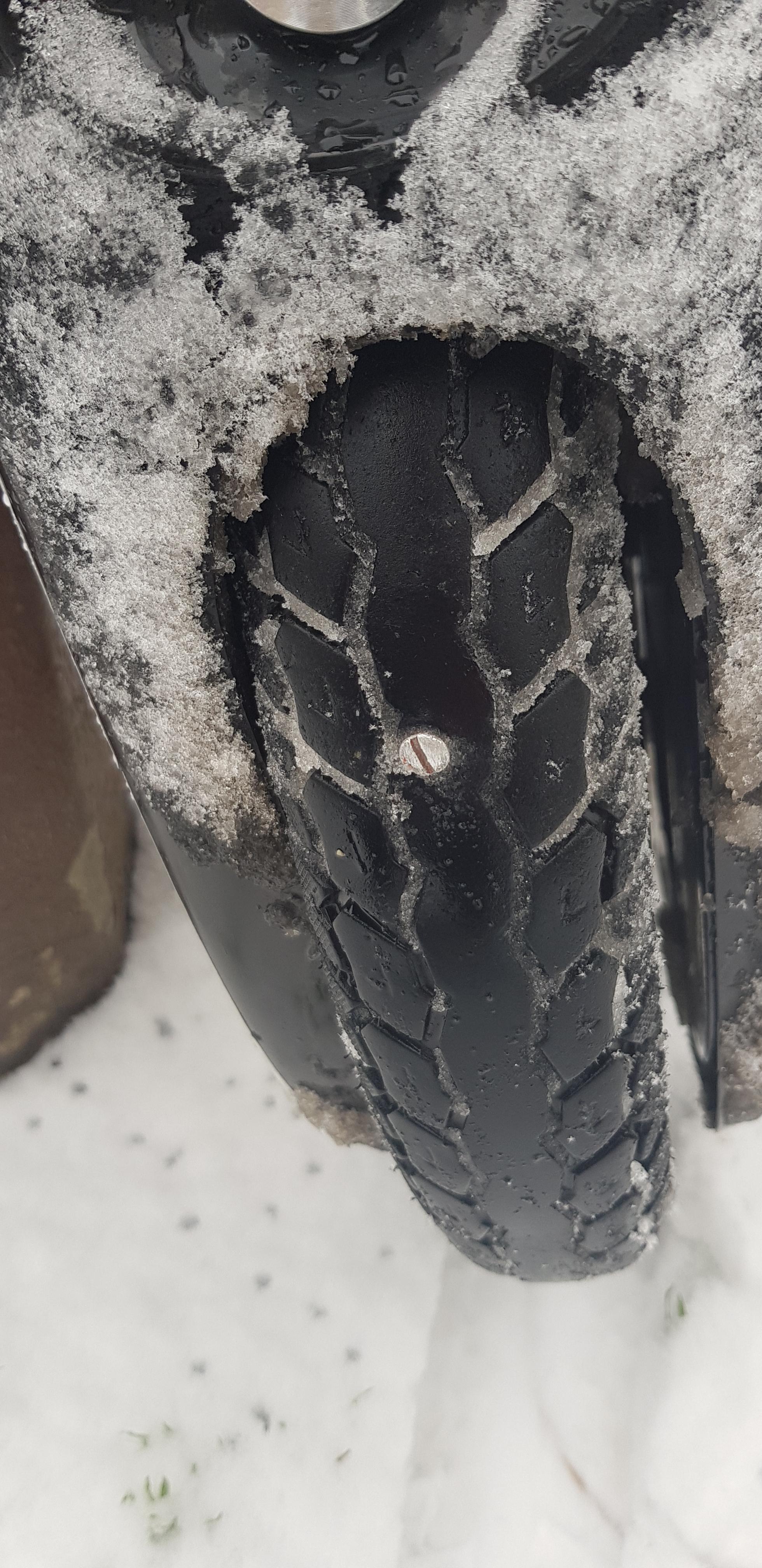

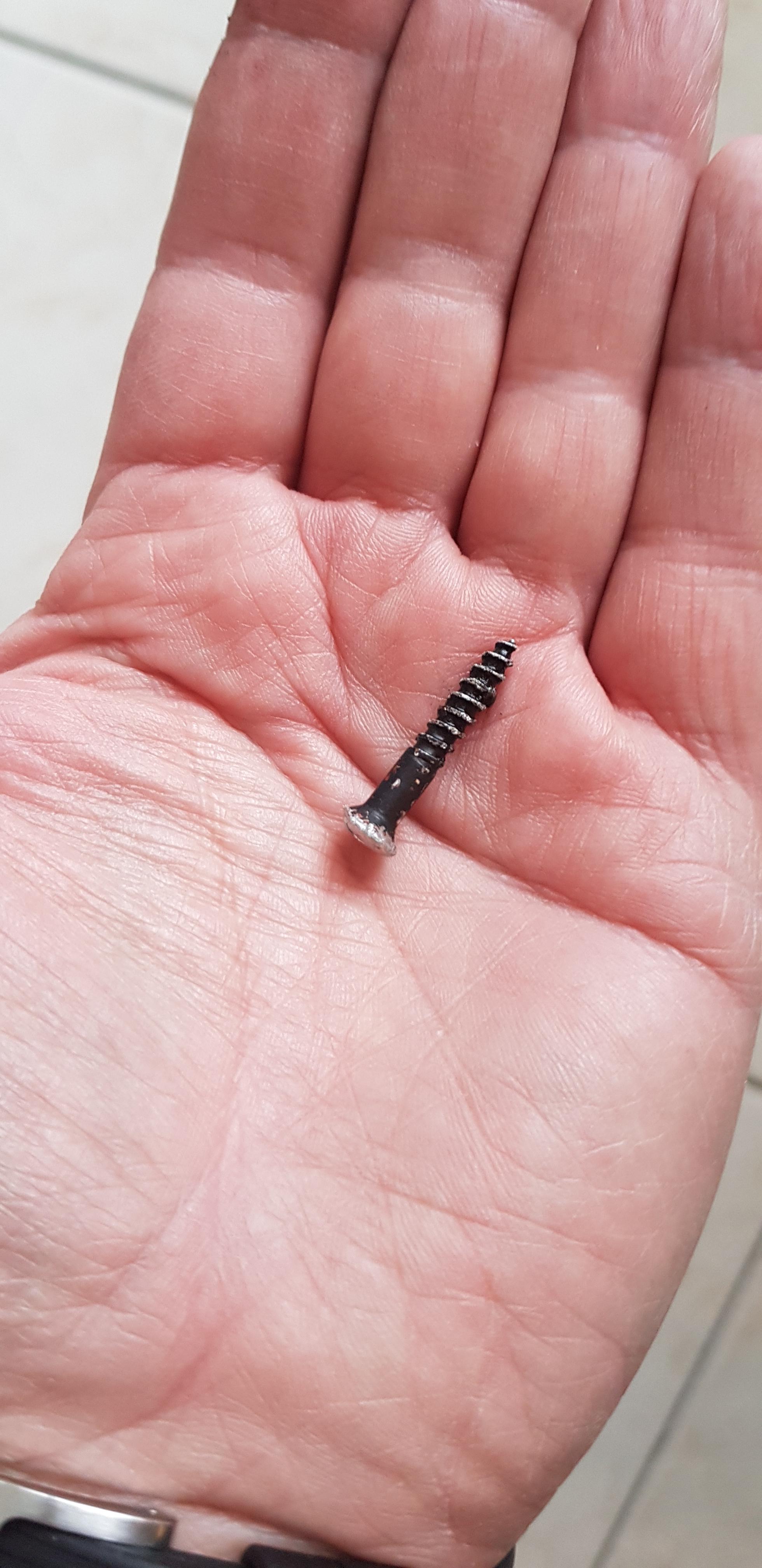

Coté pneu, le ebike pro anti puncture est toujours intact malgré les éclats de verre, ce pneu est véritablement increvable.
