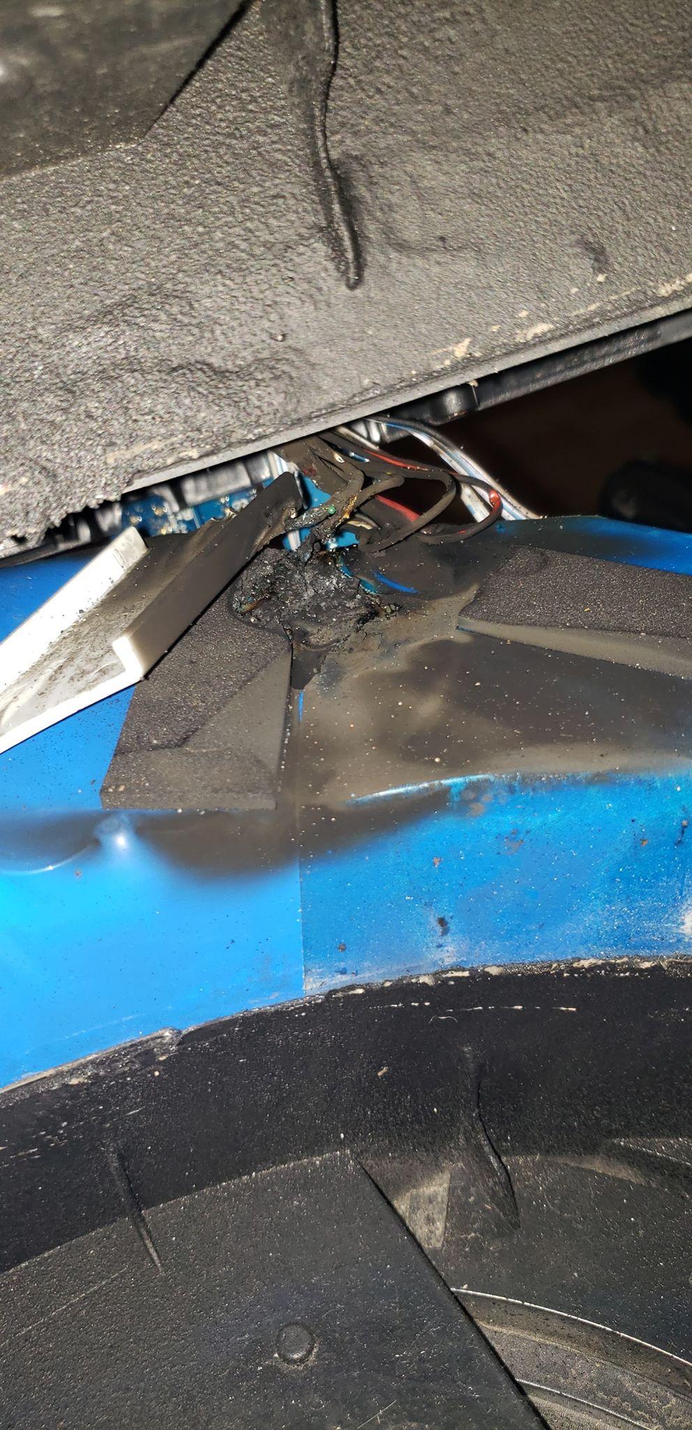

Komawheel Posté(e) le 26 janvier 2019 Partager Posté(e) le 26 janvier 2019 (modifié) 8 minutes ago, minch said: Première vérification : la présence du joint ! Oui, c'est une très bonne chose. Mais apparemment concernant le type, il y'aurait eu une suspicion de carte mère grillée. Je crois que c'est @Techos78qui en avait parlé. Et normalement les roues avec le défaut du joint ont été retirées de la vente je présume. Modifié le 26 janvier 2019 par Guillaume Henrard Citer Lien vers le commentaire https://www.espritroue.fr/topic/7710-cest-mes-yeux/page/2/#findComment-167002 Partager sur d’autres sites More sharing options...

Invité Posté(e) le 26 janvier 2019 Partager Posté(e) le 26 janvier 2019 (modifié) il y a 16 minutes, Guillaume Henrard a dit : Mais apparemment concernant le type, il y'aurait eu une suspicion de carte mère grillée Oui, peut être à cause de la mauvaise étanchéité ... à la réflexion ça vaudrait mieux car si les roues V10 fument sans agression extérieure, ça craint ... Modifié le 26 janvier 2019 par roofus Citer Lien vers le commentaire https://www.espritroue.fr/topic/7710-cest-mes-yeux/page/2/#findComment-167007 Partager sur d’autres sites More sharing options...

Komawheel Posté(e) le 27 janvier 2019 Partager Posté(e) le 27 janvier 2019 Une question, c'était une V10 ou une V10F qu'il avait ? Mon numéro de série est 125 mais il me semble que ça ne touche que les v10F. Est-il possible, en cas de pluie que l'eau puisse s'infiltrer par le dessus ? Étant donné que les batteries sont scellées dans la coque, cela ne pourrait-il pas expliquer les boîtiers d'étanchéité sur les nouvelles versions ? Citer Lien vers le commentaire https://www.espritroue.fr/topic/7710-cest-mes-yeux/page/2/#findComment-167107 Partager sur d’autres sites More sharing options...
Minch Posté(e) le 27 janvier 2019 Partager Posté(e) le 27 janvier 2019 (modifié) il y a une heure, Guillaume Henrard a dit : Est-il possible, en cas de pluie que l'eau puisse s'infiltrer par le dessus ? A mon avis c'est improbable, le point de vigilance étant la jonction des 2 demi-coques dans le passage de roue (effet Karcher) Néanmoins, il m'arrive de couvrir ma gyroroue avec un imper (pour d'autres modèles réputés moins étanches) Modifié le 27 janvier 2019 par minch Citer Lien vers le commentaire https://www.espritroue.fr/topic/7710-cest-mes-yeux/page/2/#findComment-167112 Partager sur d’autres sites More sharing options...
Komawheel Posté(e) le 27 janvier 2019 Partager Posté(e) le 27 janvier 2019 (modifié) 2 hours ago, minch said: A mon avis c'est improbable, le point de vigilance étant la jonction des 2 demi-coques dans le passage de roue (effet Karcher) Néanmoins, il m'arrive de couvrir ma gyroroue avec un imper (pour d'autres modèles réputés moins étanches) Je me permettais de dire ça, car j'ai longuement consulté le fil d'actualité sur le forum unycyle. Ils mettaient en avant un possible défaut de conception de la coque qui pouvait créer un jeu de frottement des accus par les vibrations du fait que les mousses de calage du boîtier étaient positionnées sur les côtés et non pas dessous. Autre point qui était abordé, plusieurs passage d'infiltration dont on pouvait considérer comme les hauts parleurs et les phares, et évidemment le cache de protection qui avait tendance à se détériorer. La mise en place d'un boîtier d'étanchéité par mesure de sécurité mais non obligatoire pourrait donc être le résultat d'une causalité en lien avec ces plusieurs éléments. Certains disent qu'à lui seul le joint d'étanchéité ne suffirait pas. C'est par ailleurs dommage de ne pas disposer d'un feedback de la personne qui a posté sa mésaventure. Il faut me pardonner mon insistance à ce sujet, mais il m'apparaît très intéressant de réactualiser cette histoire et la nourrir. En prenant en compte des enjeux liés à la sécurité (un risque d'incendie dans une maison ?) , ajouté à cela les difficultés de communication avec le SAV, le fait que la personne ait achetée un produit validé dans le circuit de distribution Amazon et Inmotion, il me semble donc nécessaire de continuer à remonter ce sujet. Pour ma part, inmotion ne m'a toujours pas répondu via mail, je ne peux plus également les contacter via Messenger, il semble qu'il aient retiré cette possibilité depuis.. Il faut bien entendu faire attention à ne pas tomber dans le biais de "l'effet Streisand" et y voir un complot.. Mais considérons que nous ne sommes pas tous aguerris au monde spécifique de la gyroroue, ni adhérent d'un forum et que Amazon propose des produits qui potentiellement peuvent tomber entre les mains de Monsieur et madame tout le monde.. Le risque n'est donc pas à négliger.. Il est aussi étonnant que la presse grand publique comme "les numériques" ou "01net" ne se soient pas encore mis à la review de l'héritière de la v8.. Modifié le 27 janvier 2019 par Guillaume Henrard Citer Lien vers le commentaire https://www.espritroue.fr/topic/7710-cest-mes-yeux/page/2/#findComment-167125 Partager sur d’autres sites More sharing options...
Joe Bix Posté(e) le 27 janvier 2019 Partager Posté(e) le 27 janvier 2019 Difficile d'être affirmatif mais le dégagement de fumées sur la vidéo ressemble fort à un emballement de la batterie. Le fameux souci des Li-ion dont on a parlé pour le samsung S7 il y a quelques années, pour beaucoup d'hoverboard bas de gamme (plein de vidéos sur internet), souci qui fait d'ailleurs que nos engins sont interdits dans les avions. Normalement la conception des batteries récentes les protèges mieux de ce risque. Apparemment on n'est pas à l'abri. Curieux alors qu'Inmotion se plaçait plutôt dans le haut de gamme en terme de qualité de réalisation. Ce ne serait plus le cas pour la V10 ? Inmotion-France a bien pourri la réputation de la marque en France, mais ça ne devrait être que l'aspect commercial. 1 Citer Lien vers le commentaire https://www.espritroue.fr/topic/7710-cest-mes-yeux/page/2/#findComment-167128 Partager sur d’autres sites More sharing options...

Techos78 Posté(e) le 27 janvier 2019 Partager Posté(e) le 27 janvier 2019 Carte mère et/ou batterie, c'était intéressant de savoir, tant pis... J'avais évoqué la cm car à mon avis la violence due à un court-circuit interne d'une cellule serait très nettement supérieure et aurait de grandes chances de se propager aux autres cellules. Une fumée relativement modeste comme ça me fait plus penser à du câblage périphérique..etc.. il y a 47 minutes, Joe Bix a dit : Difficile d'être affirmatif mais le dégagement de fumées sur la vidéo ressemble fort à un emballement de la batterie. (...) Bon, le problème d'étanchéité est connu, son remède également. En roue-électrique, nous sommes beta-testeurs, il faut s'y faire et on peut le comprendre. Dans le cas présent, en l'absence de données nouvelles, il ne semble pas utile de lancer des rumeurs d'utilisation de composants bas de gamme, simplement à cause de présence de fumée. Rappelez vous les vidéos d'incendies d'hoverboards, c'est complètement autre chose, ce n'est pas une petite fumée, mais de grosses flammes. 3 Citer Lien vers le commentaire https://www.espritroue.fr/topic/7710-cest-mes-yeux/page/2/#findComment-167141 Partager sur d’autres sites More sharing options...

Fronteix Posté(e) le 27 janvier 2019 Partager Posté(e) le 27 janvier 2019 Il y a 1 heure, Techos78 a dit : J'avais évoqué la cm car à mon avis la violence due à un court-circuit interne d'une cellule serait très nettement supérieure et aurait de grandes chances de se propager aux autres cellules. Une fumée relativement modeste comme ça me fait plus penser à du câblage périphérique..etc.. Je n'ai eu qu'un tout petit filet de fumée, rien à voir avec le dégagement de la vidéo. Résultat : quelques cellules et un morceau du BMS. Carte mère intacte mais HS (c'est arrivé pendant la charge). Un court-circuit interne est évidemment possible et c'est pour cela que j'espère avoir des précisions quand il aura récupéré une nouvelle roue. Même si je n'y crois pas trop au vu de l'opacité d'Inmotion. Citer Lien vers le commentaire https://www.espritroue.fr/topic/7710-cest-mes-yeux/page/2/#findComment-167156 Partager sur d’autres sites More sharing options...
Mookie05 Posté(e) le 27 janvier 2019 Partager Posté(e) le 27 janvier 2019 Le 26/01/2019 à 16:44, Guillaume Henrard a dit : J'avais été aussi surpris de la disparition du sujet, surtout qu'il était intéressant dans le sens où nous avions un cas sur lequel pouvoir se renseigner presque concrètement sur les raisons de l'inflammation de la roue, et donc glaner au passage de précieuses informations d'ordre techniques sur les fragilités de ce produit. Ma roue fait partie de la série 125, j'en ai par ailleurs profité pour contacter Inmotion France. Je vous informe si ils me répondent. Il à une des toutes premières V10F qui ne procèdait pas de joint ni de boîtier de protection entourant la batterie. INMOTION a corrigé cela depuis Juin ou juillet 2018. Si votre V10 ou V10F date d'avant. Faite vous installer le correctif. Citer Lien vers le commentaire https://www.espritroue.fr/topic/7710-cest-mes-yeux/page/2/#findComment-167281 Partager sur d’autres sites More sharing options...
Komawheel Posté(e) le 27 janvier 2019 Partager Posté(e) le 27 janvier 2019 2 hours ago, Mookie05 said: Il à une des toutes premières V10F qui ne procèdait pas de joint ni de boîtier de protection entourant la batterie. INMOTION a corrigé cela depuis Juin ou juillet 2018. Si votre V10 ou V10F date d'avant. Faite vous installer le correctif. Ma roue étant datée du 15 juin, je suis dans le doute. J'ai posé la question.. En vain... J'aimerais bien me le faire installer, encore faut-il que j'arrive à les contacter ^^ Citer Lien vers le commentaire https://www.espritroue.fr/topic/7710-cest-mes-yeux/page/2/#findComment-167336 Partager sur d’autres sites More sharing options...
