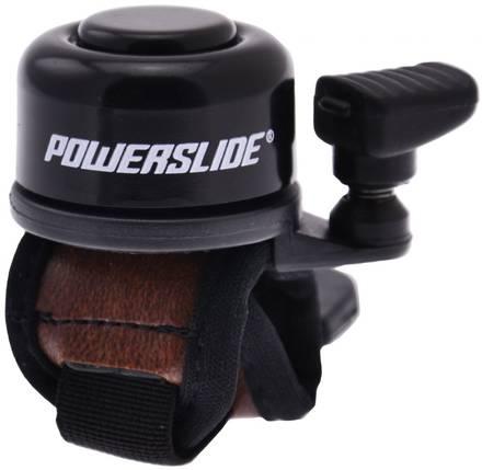

Falk34 Posté(e) le 12 février 2019 Auteur Partager Posté(e) le 12 février 2019 Je n'ai jamais eu de Tilt back avant coupure, ça coupe net sans avertissement. D'où la règle d'y aller mollo dans les montées et descentes. Mais c'est vrai qu'elle est très à l'aise dans les montées, même avec mes 80kg bien tassé ? J'ai mis le Slime aujourd'hui, et reçu également ma sonnette à main, modèle powerslide skater Pas mal pour avertir les piétons. Voici le lien de l'endroit où je l'ai acheté https://www.skatepro.fr/330-187.htm Si ça intéresse quelqu'un. Citer Lien vers le commentaire Partager sur d’autres sites More sharing options...
nolive Posté(e) le 12 février 2019 Partager Posté(e) le 12 février 2019 Il y a 3 heures, Falk34 a dit : Pas mal pour avertir les piétons. Voici le lien de l'endroit où je l'ai acheté https://www.skatepro.fr/330-187.htm Si ça intéresse quelqu'un. Moi, ça m'intéresse ! Mais est-ce que le son est suffisamment fort. Les commentaires sont peu élogieux sur le site skatepro Merci pour ton retour. Citer Lien vers le commentaire Partager sur d’autres sites More sharing options...
Falk34 Posté(e) le 12 février 2019 Auteur Partager Posté(e) le 12 février 2019 C'est vrai que le son est moins fort qu'une sonnette classique, mais en quichant ça fait le job. Le site skatepro est très sérieux, livraison rapide et prix intéressant, 9,90€ avec les frais de livraison. Citer Lien vers le commentaire Partager sur d’autres sites More sharing options...
Fabien Wheel Posté(e) le 12 février 2019 Partager Posté(e) le 12 février 2019 il y a 30 minutes, nolive a dit : Moi, ça m'intéresse ! Mais est-ce que le son est suffisamment fort. Les commentaires sont peu élogieux sur le site skatepro Merci pour ton retour. +1 en plein Paris, avec la circulation et les bus, je pense pas que ça fasse l’affaire. Sur petite piste cyclable c’est sans doute suffisant. Citer Lien vers le commentaire Partager sur d’autres sites More sharing options...
