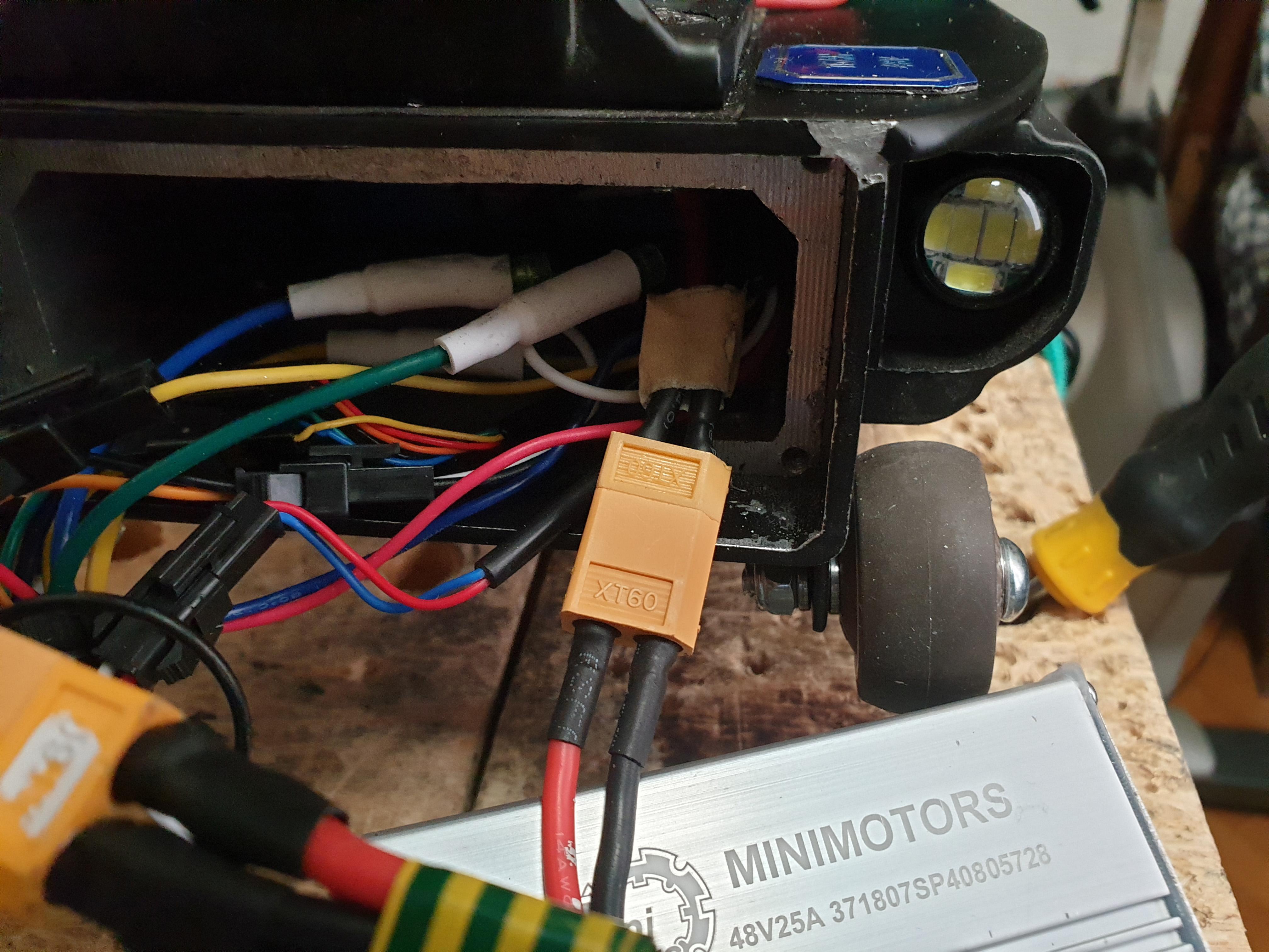

sevy13 Posté(e) le 20 avril 2019 Partager Posté(e) le 20 avril 2019 @alex9 puisque elle s'allume chargeur branché, moi je verifierai les cable qui relient la baterie au contrôleur pour ce faire il faut enlever la plaque avant sortir délicatement le contrôleur et verifier le conecteur xt60 entre le contrôleur et le batterie, tu dois sortir le contrôleur car les câbles de connexion de la bat sont derrière sur la photo le connecteur XT60 qui peut être en cause Citer Lien vers le commentaire Partager sur d’autres sites More sharing options...

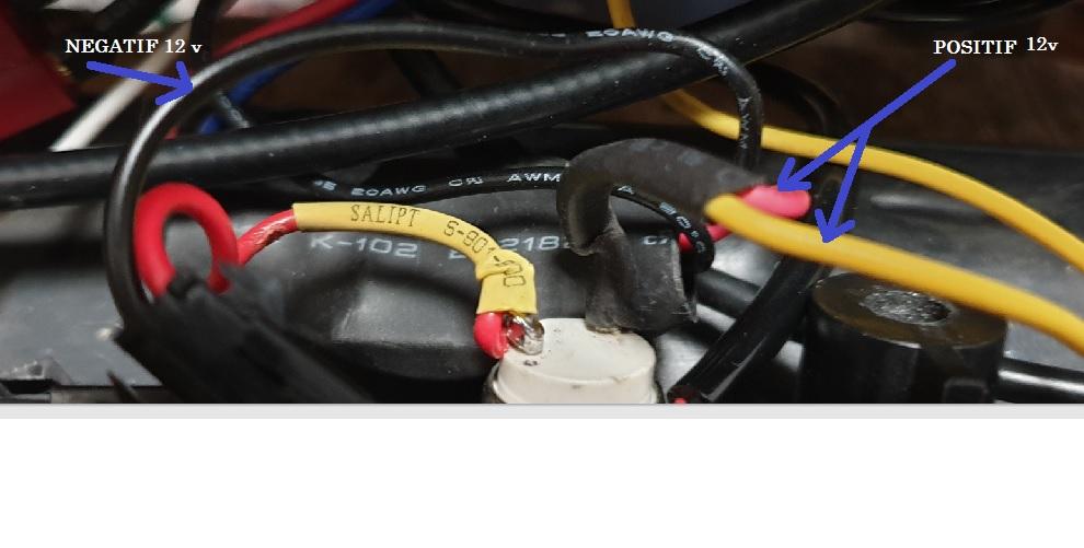

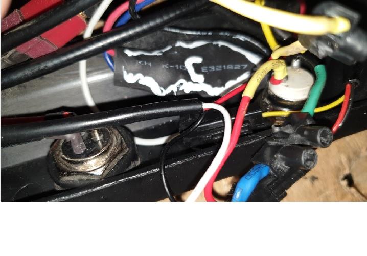

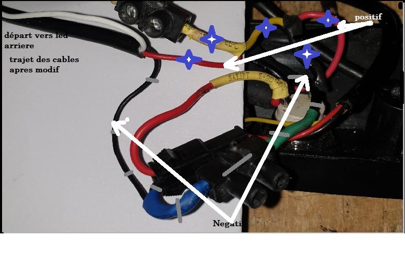

sevy13 Posté(e) le 23 avril 2019 Partager Posté(e) le 23 avril 2019 (modifié) OBJET Prendre le 12volt dans le deck pour un éclairage ou autre, la conso des lampes ne doit pas dépasser 1Watt (dixit @Crypto83) le 12 volt sort du convertisseur (marqué en blanc sur la photo 3). Apres il faut couper et raccorder la ligne qui va fournir le 12volt. photo 1et 2) Dans mon installation dés que l'on appui sur le power du display on a le 12volt disponible ( je prévois un bouton pour allumer et éteindre en dehors de l’éclairage du deck je reprendrais ce post car pas facile à faire Note les lampes stroboscopiques ont été achetées sur aliexpet ne sont plus dispo ( c'est du matos pour moto ) il doit exister ailleurs Modifié le 23 avril 2019 par sevy13 1 Citer Lien vers le commentaire Partager sur d’autres sites More sharing options...
