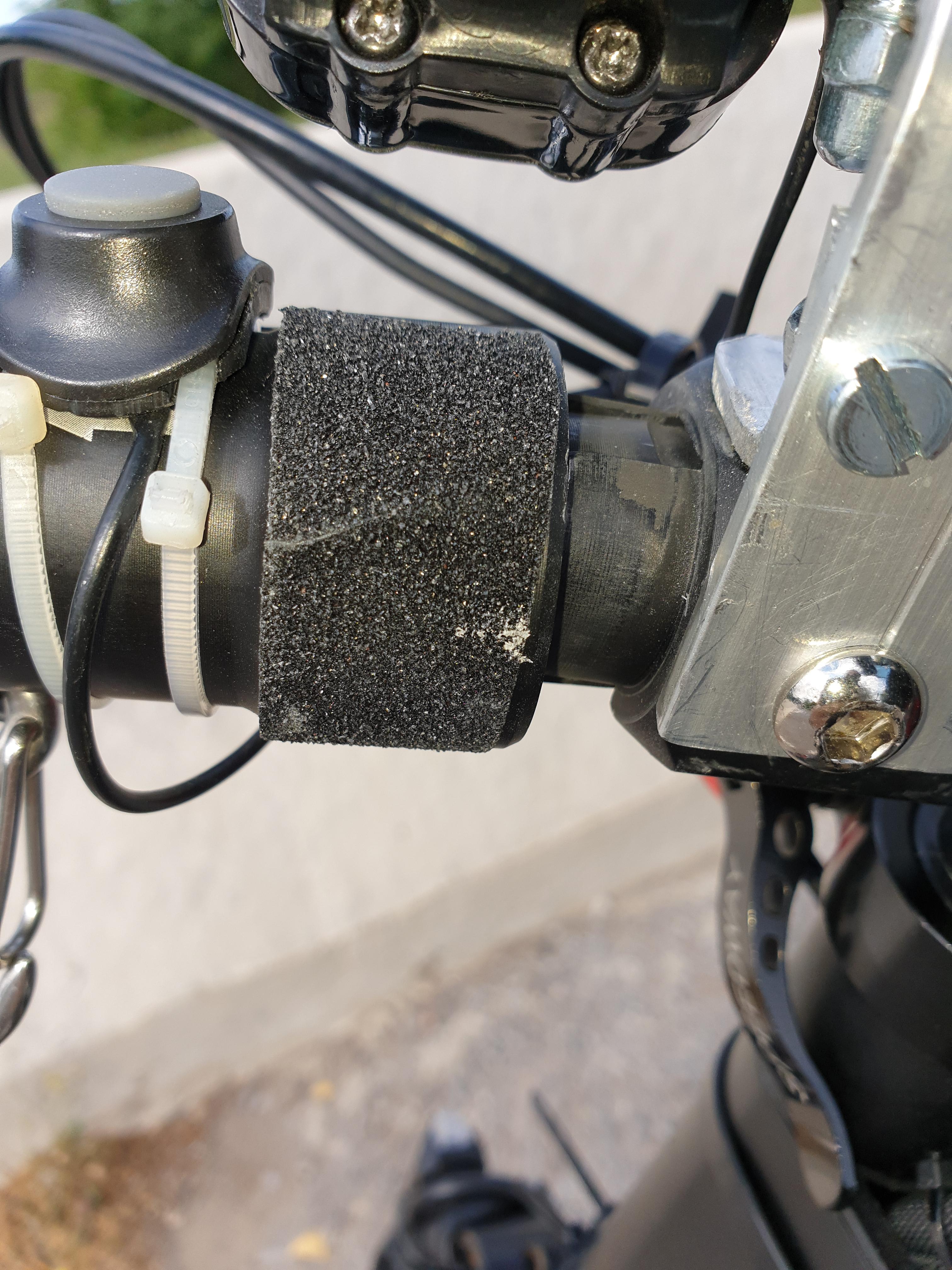

sevy13 Posté(e) le 1 mai 2019 Partager Posté(e) le 1 mai 2019 FAC et astuce sur la speedway les bagues pour plier le guidon sont difficiles à tirer pour plier le guidon car elle glisse : petite astuce découper une bande de grip de 20 mm de larges sur 100mm et entourer la bague avec, après pour plier le guidon plus de pb , c'est valable pour tous les guidons minimotors pliants ou autre avec baque de blocage Citer Lien vers le commentaire https://www.espritroue.fr/topic/7744-faq-speedway-mini-4-pro-super/page/16/#findComment-186414 Partager sur d’autres sites More sharing options...

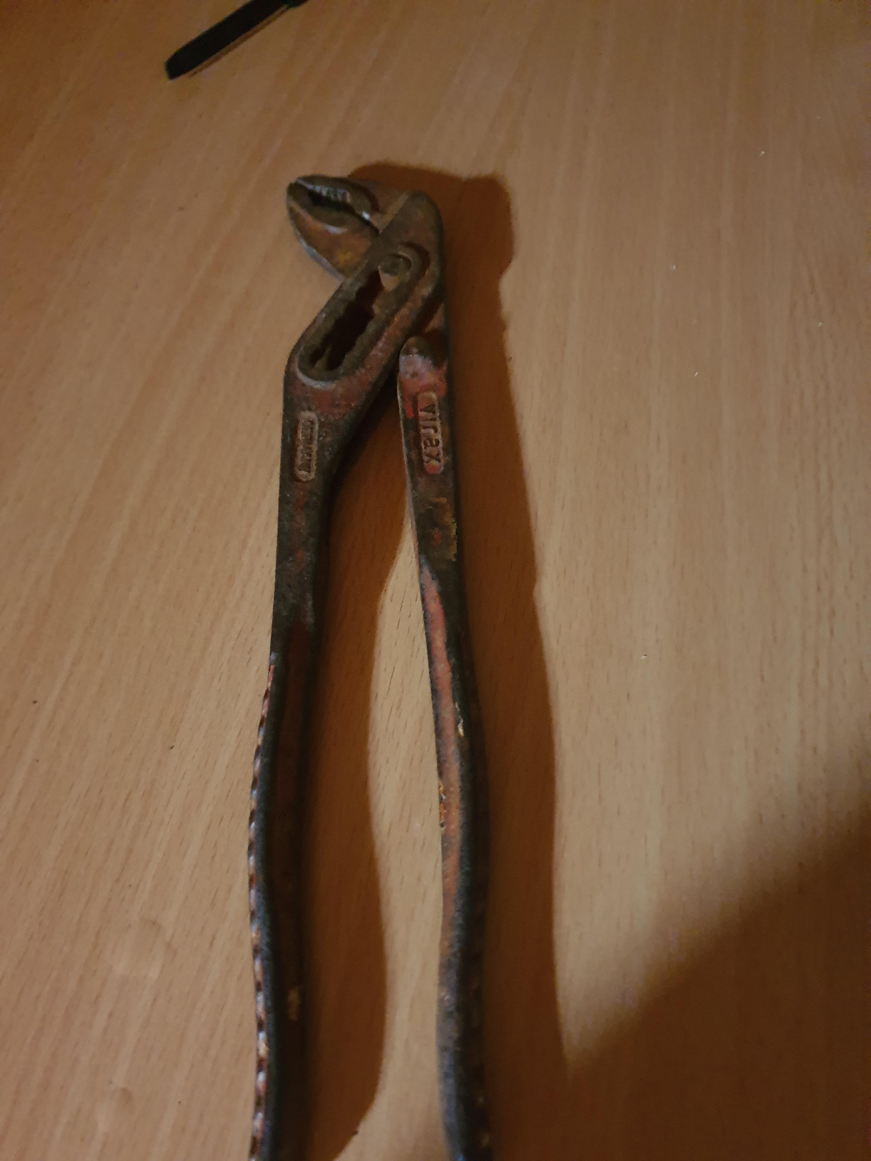

sevy13 Posté(e) le 3 mai 2019 Partager Posté(e) le 3 mai 2019 (modifié) suite FAC @Koxx RÉGLAGE DE LA SUSPENSION ARRIERE DE LA SPEEDWAY MINI 4 PRO Pour eviter de tout demonter outillage une pince multiprise et la video note : faire un un repère au marqueur blanc sur l’écrou pour compter les tours Modifié le 4 mai 2019 par sevy13 1 2 Citer Lien vers le commentaire https://www.espritroue.fr/topic/7744-faq-speedway-mini-4-pro-super/page/16/#findComment-186876 Partager sur d’autres sites More sharing options...
Mephisto Posté(e) le 3 mai 2019 Partager Posté(e) le 3 mai 2019 il y a 6 minutes, sevy13 a dit : suite FAC @Koxx RÉGLAGE DE LA SUSPENSION ARRIERE DE LA SPEEDWAY MINI 4 PRO Pour eviter de tout demonter outillage une pince multiprise et la video @sevy13 Sympa ta vidéo même si courte, l'essentiel est là ! Sur ma Speedway Mini IV Pro, je pensais justement assouplir les suspensions en remplaçant les 2 ressorts par une version un peu moins "dure", je ne fais que 59 kg et franchement, c'est raide ! Actuellement, je ne l'ai plus car elle est repartie en réparation chez MiniMotors mais dès son retour, je pense m'attaquer au problème. Si tu as une suggestion sur des ressorts un peu moins durs qui pourraient venir remplacer ceux d'origine, je suis preneur ? Citer Lien vers le commentaire https://www.espritroue.fr/topic/7744-faq-speedway-mini-4-pro-super/page/16/#findComment-186881 Partager sur d’autres sites More sharing options...
sevy13 Posté(e) le 4 mai 2019 Partager Posté(e) le 4 mai 2019 Il y a 12 heures, Mephisto a dit : @sevy13 Sympa ta vidéo même si courte, l'essentiel est là ! Sur ma Speedway Mini IV Pro, je pensais justement assouplir les suspensions en remplaçant les 2 ressorts par une version un peu moins "dure", je ne fais que 59 kg et franchement, c'est raide ! Actuellement, je ne l'ai plus car elle est repartie en réparation chez MiniMotors mais dès son retour, je pense m'attaquer au problème. Si tu as une suggestion sur des ressorts un peu moins durs qui pourraient venir remplacer ceux d'origine, je suis preneur ? desserre déjà de trois ou quatre tours en faisant un repère au marqueur blanc sur l’écrou pour compter les tours, après sur urban 360 il y a un post là dessus, c'était pour durcir la suspension d'une etwow en changeant les ressorts , on en trouve sur aliexpress de plus ou moins, mais c'est pas evident car il faut couper et usiner Citer Lien vers le commentaire https://www.espritroue.fr/topic/7744-faq-speedway-mini-4-pro-super/page/16/#findComment-186987 Partager sur d’autres sites More sharing options...
Mephisto Posté(e) le 4 mai 2019 Partager Posté(e) le 4 mai 2019 il y a 48 minutes, sevy13 a dit : desserre déjà de trois ou quatre tours en faisant un repère au marqueur blanc sur l’écrou pour compter les tours, après sur urban 360 il y a un post là dessus, c'était pour durcir la suspension d'une etwow en changeant les ressorts , on en trouve sur aliexpress de plus ou moins, mais c'est pas evident car il faut couper et usiner @sevy13 Merci pour le complément, je m'en occupe dès le retour de la trott. Je tenterai de dessérer un peu mais je ne pense pas que ce sera suffisant, il me semblait bien que ce serait compliqué ? Si j'arrive à faire un truc sympa et propre, je posterai ici la réalisation ? Citer Lien vers le commentaire https://www.espritroue.fr/topic/7744-faq-speedway-mini-4-pro-super/page/16/#findComment-186994 Partager sur d’autres sites More sharing options...
