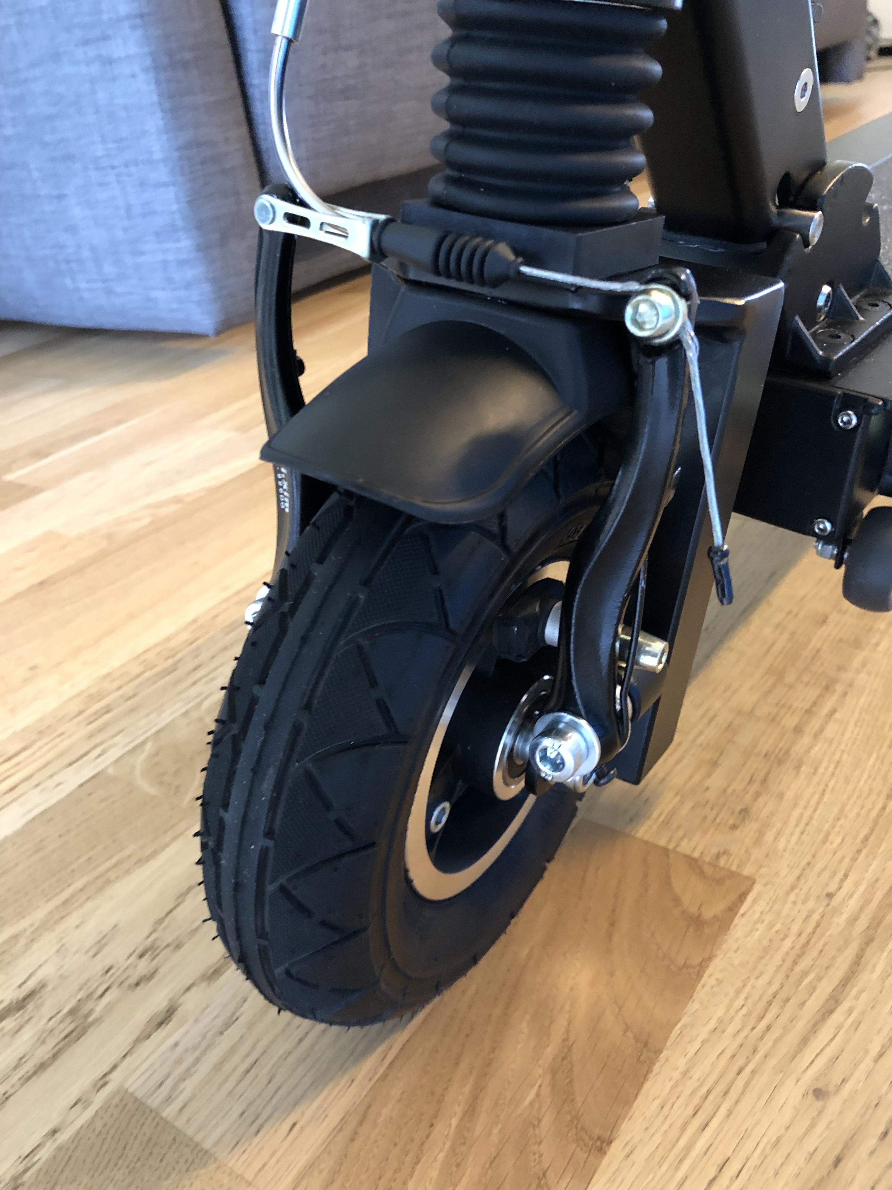

Bonjour, je songe à acheter une mini 4 pro (version super), ce qui me fais hésiter c'est la roue gonflable avant (je veux pas de crevaisons).
D'où une question (j'espère pas trop bête). Est-ce que une roue gomme tendre de etwow (j'ai la dernière version Confort de dispo après avoir mis le kit frein sur la etwow), voire même le kit frein de etwow, irait sur la mini 4 pro à l'avant?
https://www.espritroue.fr/topic/7744-faq-speedway-mini-4-pro-super/page/17/#findComment-192669
Il y a 19 heures, Digitalguy a dit :
OUI ça va, c'est ce que j'envisagais, mais j'ai eu peur que le pneu de la roue LD5 de etwow soit trop étroit et mettent en cause l’adhérence de la roue avant j'ai 800km avec la SPW mini4 avec la roue de 8 pouce et la roue de 10 pouce plus la fourche Platinor.  pour la 10 pouces j'ai pris un pneu nylon j'ai fait pas mal de piste sans crevaison, d'autre part le frein V brake est super bon

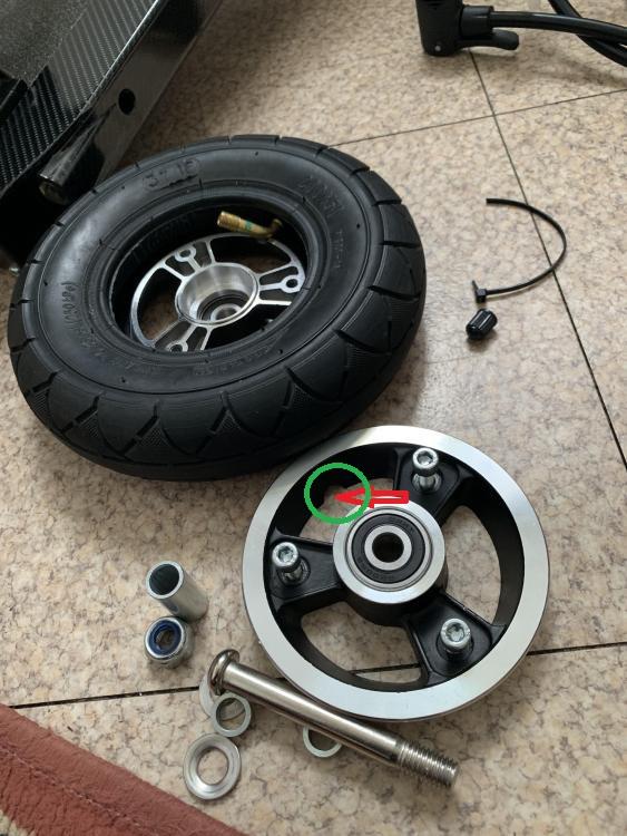

Bonjour, j’ai récemment fait l’acquisition de la speedway mini 4 pro et elle est géniale? .
J’ai installé une bande anti crevaison 40mm comme conseillé. Tout c’est bien passé mais pour le remontage du pneu je sais pas comment faire je galère un peu lol. Je suis un novice du bricolage. Si quelqu’un serai dispo pour m’expliquer sa serai gentil merci.
Modifié par Elias
https://www.espritroue.fr/topic/7744-faq-speedway-mini-4-pro-super/page/17/#findComment-194446
il y a 9 minutes, Elias a dit :
Oui c’est en deux parties
Gonfle très légèrement la chambre à air pour être sur qu’il n’y a pas de plis
Place le pneu avec la chambre à air de façon à ce que la valve soit dans l’alignement de l’encoche (rond vert, flèche rouge) en plaçant la 2eme demi-jante au dessus de la 1ere, pneu en sandwiche entre les deux demi-jantes, sans oublier de faire correspondre les trous pour remettre les vis
Attention pour le pneu, regarde s’il y a une flèche qui donne le sens de rotation de la roue pour le montage
Tu mets les vis pour assembler les demi-jantes sans oublier de les serrer et tu gonfle, remontage de la roue, ….., les rondelles et entretoise je ne sais pas, j'espère que tu a pris des repères

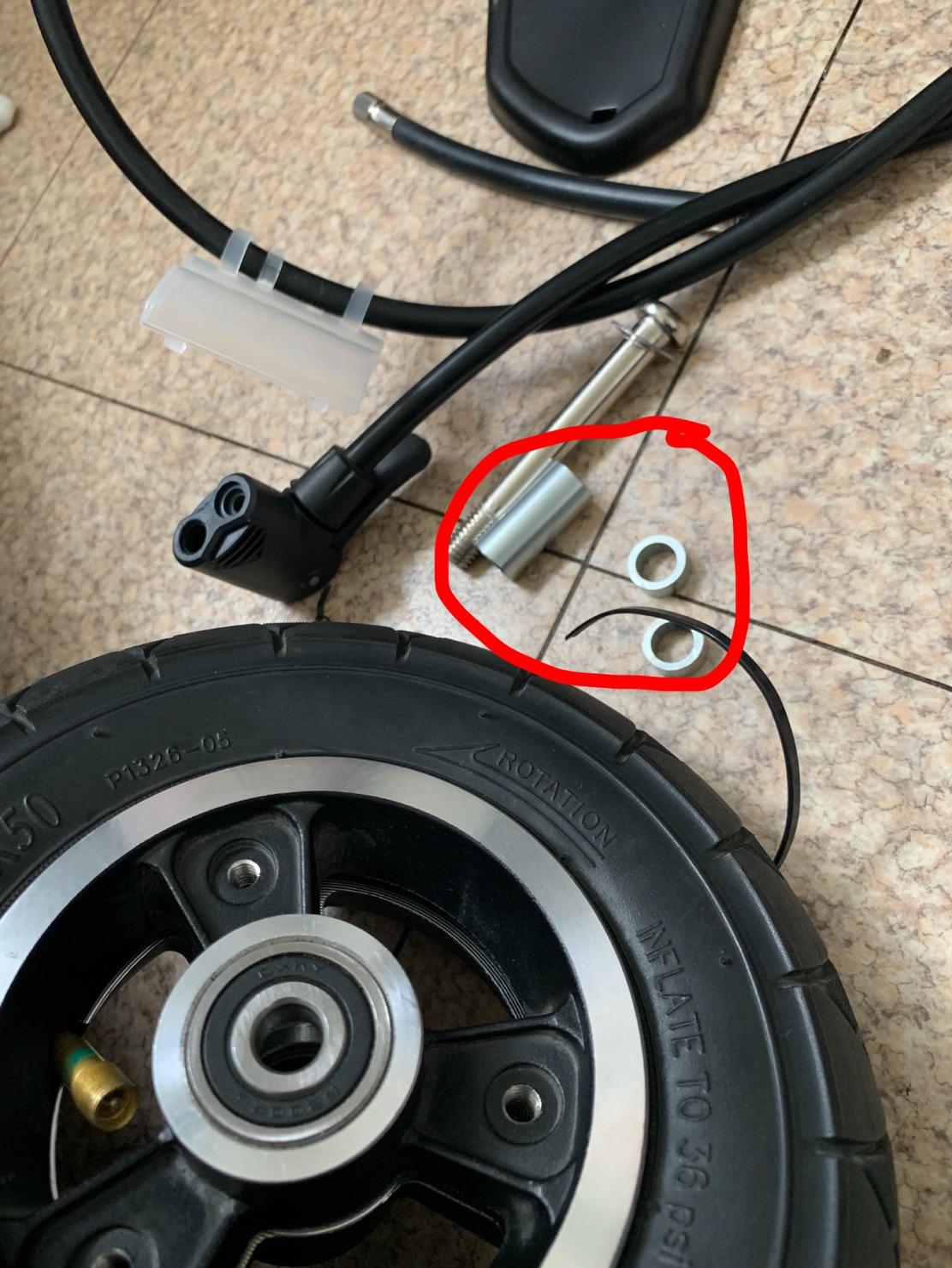

Ok j’ai gonflé légèrement et j’ai repéré le trou des deux jantes et le sens de pneu aussi . Et ses 3 truc il faut les placer à l’extérieur  ou dans la jante ?
https://www.espritroue.fr/topic/7744-faq-speedway-mini-4-pro-super/page/17/#findComment-194452
Désolé j'ai édité trop tard le post plus haut,  j'ai ajouté : les rondelles et entretoise je ne sais pas, j'espère que tu a pris des repères, je n'ai pas la même trottinette, pour le pneu même principe que la mienne, pas pour le reste.  :(
https://www.espritroue.fr/topic/7744-faq-speedway-mini-4-pro-super/page/17/#findComment-194454
il y a 5 minutes, Christian-91 a dit :
J’ y suis presque. Merci pour ton aide
