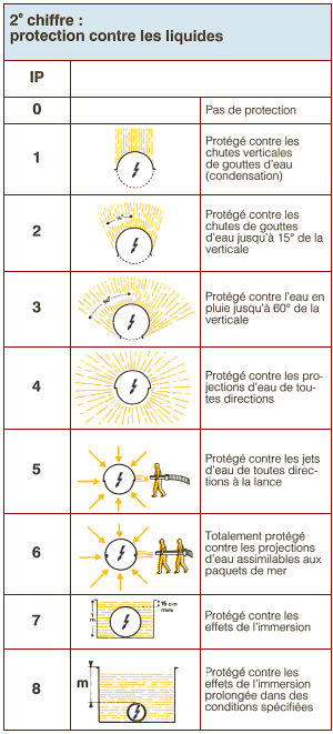

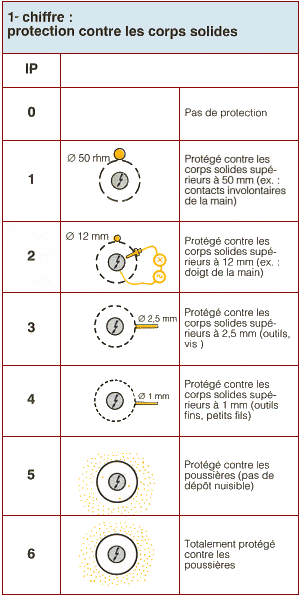

Elie22 Posté(e) le 27 avril 2020 Partager Posté(e) le 27 avril 2020 Partout il est dit étanchéité IP54... Reellement IP54 protection contre les poussieres ( les grosses alors ! ) Et contre les projections d'eau (mais sèche l'eau ) 🤣🤣🤣🤣 1 Citer Lien vers le commentaire Partager sur d’autres sites More sharing options...
Tonton25 Posté(e) le 28 avril 2020 Partager Posté(e) le 28 avril 2020 La théorie. Citer Lien vers le commentaire Partager sur d’autres sites More sharing options...
Jacky Posté(e) le 28 avril 2020 Partager Posté(e) le 28 avril 2020 Exact. C'est bien le tableau relatif à la norme IP. Et sur cette base, il n'y a pas besoin de sortir de polytechnique pour voir que son vrai classement est IP22 voir au mieux 34 pour être gentil en prenant en compte que les caches pour les lumières peuvent servir de protection. Citer Lien vers le commentaire Partager sur d’autres sites More sharing options...
