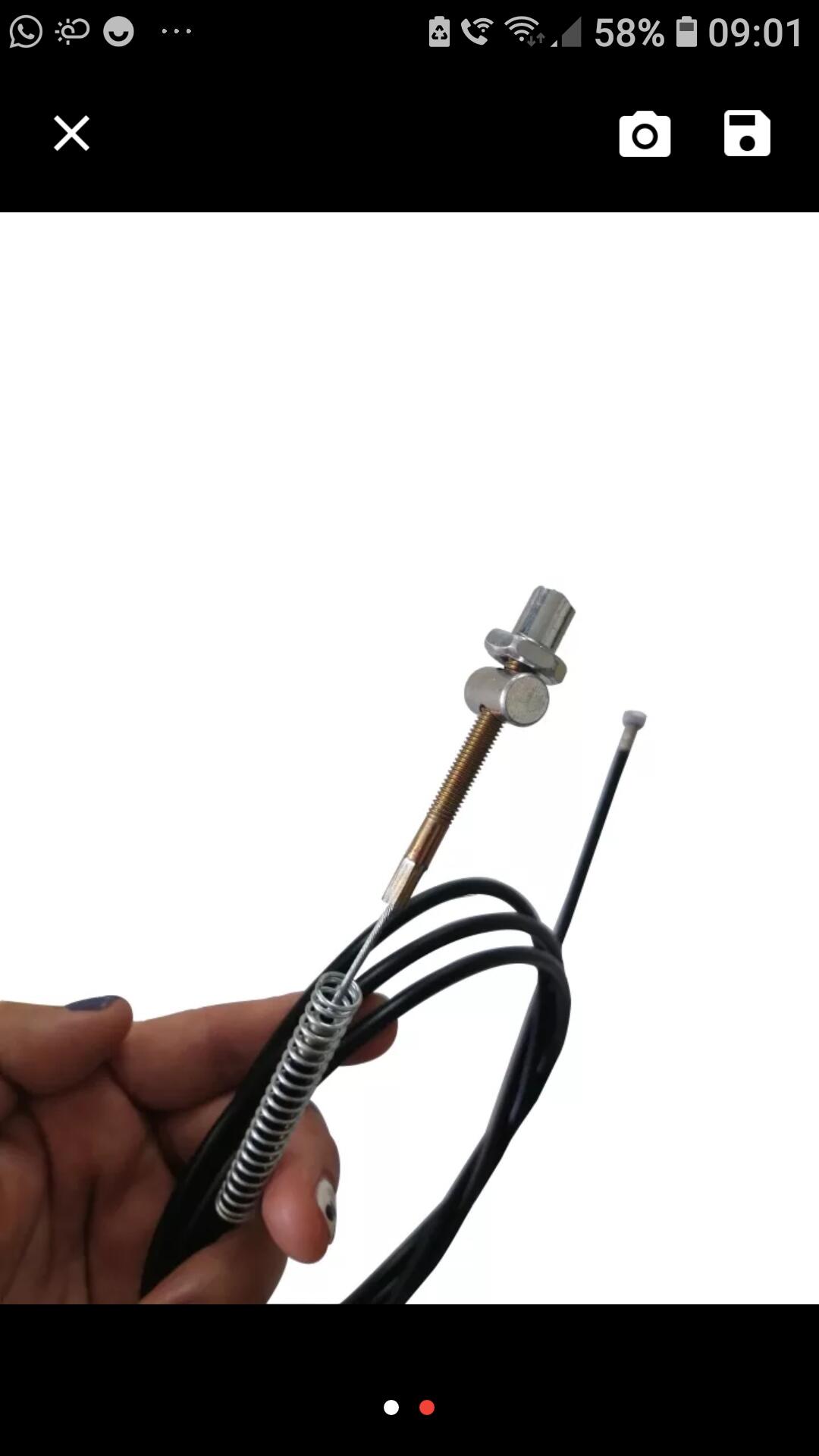

StephX Posté(e) le 17 juin 2020 Partager Posté(e) le 17 juin 2020 Salut à tous ! Dans ma recherche de pièces, je découvre ce forum plus que bien rempli 😆👍 Possesseur satisfait d'une super mini IV pro depuis 4000km, je suis à la recherche de la vis qui permet de tendre le cable du tambour arrière et éventuellement du ressort de rappel qui va avec. Si quelqu'un a une référence ou un lien à partager sur ali ou n'importe où, je suis preneur ! Merci d'avance Citer Lien vers le commentaire https://www.espritroue.fr/topic/7744-faq-speedway-mini-4-pro-super/page/26/#findComment-249905 Partager sur d’autres sites More sharing options...
Elie22 Posté(e) le 18 juin 2020 Partager Posté(e) le 18 juin 2020 Bonjour,sur ali.. Tu trouve le cable complet a voir si détaillés 1 Citer Lien vers le commentaire https://www.espritroue.fr/topic/7744-faq-speedway-mini-4-pro-super/page/26/#findComment-249933 Partager sur d’autres sites More sharing options...
Pokerchow Posté(e) le 18 juin 2020 Partager Posté(e) le 18 juin 2020 Il y a 11 heures, StephX a dit : Salut à tous ! Dans ma recherche de pièces, je découvre ce forum plus que bien rempli 😆👍 Possesseur satisfait d'une super mini IV pro depuis 4000km, je suis à la recherche de la vis qui permet de tendre le cable du tambour arrière et éventuellement du ressort de rappel qui va avec. Si quelqu'un a une référence ou un lien à partager sur ali ou n'importe où, je suis preneur ! Merci d'avance Moi qui croyait avoir fait beaucoup de chemin avec mes 1700 km gg 😅🍺😅 1 Citer Lien vers le commentaire https://www.espritroue.fr/topic/7744-faq-speedway-mini-4-pro-super/page/26/#findComment-249943 Partager sur d’autres sites More sharing options...
sevy13 Posté(e) le 18 juin 2020 Partager Posté(e) le 18 juin 2020 (modifié) @StephX voila la ref chez aliexpress attention long 120cm https://fr.aliexpress.com/item/32815504277.html?spm=a2g0o.productlist.0.0.f236c115p7382a&algo_pvid=d63735b3-a80c-4ad2-8afe-62e351ab4499&algo_expid=d63735b3-a80c-4ad2-8afe-62e351ab4499-4&btsid=0ab6d70515924742343184224e2daa&ws_ab_test=searchweb0_0,searchweb201602_,searchweb201603_ Modifié le 18 juin 2020 par sevy13 1 Citer Lien vers le commentaire https://www.espritroue.fr/topic/7744-faq-speedway-mini-4-pro-super/page/26/#findComment-249960 Partager sur d’autres sites More sharing options...
Crypto83 Posté(e) le 18 juin 2020 Partager Posté(e) le 18 juin 2020 Il y a 17 heures, StephX a dit : Possesseur satisfait d'une super mini IV pro depuis 4000km, je suis à la recherche de la vis qui permet de tendre le cable du tambour arrière et éventuellement du ressort de rappel qui va avec. 4000Km aussi 😉 Si tu ne cherches que la vis, autant t'orienter vers un écrou + rondelle (ou écrou Nylock si besoin), le résultat sera similaire et l'attente beaucoup moins longue 1 Citer Lien vers le commentaire https://www.espritroue.fr/topic/7744-faq-speedway-mini-4-pro-super/page/26/#findComment-250033 Partager sur d’autres sites More sharing options...

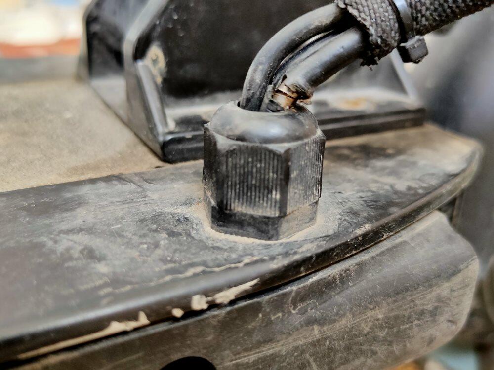

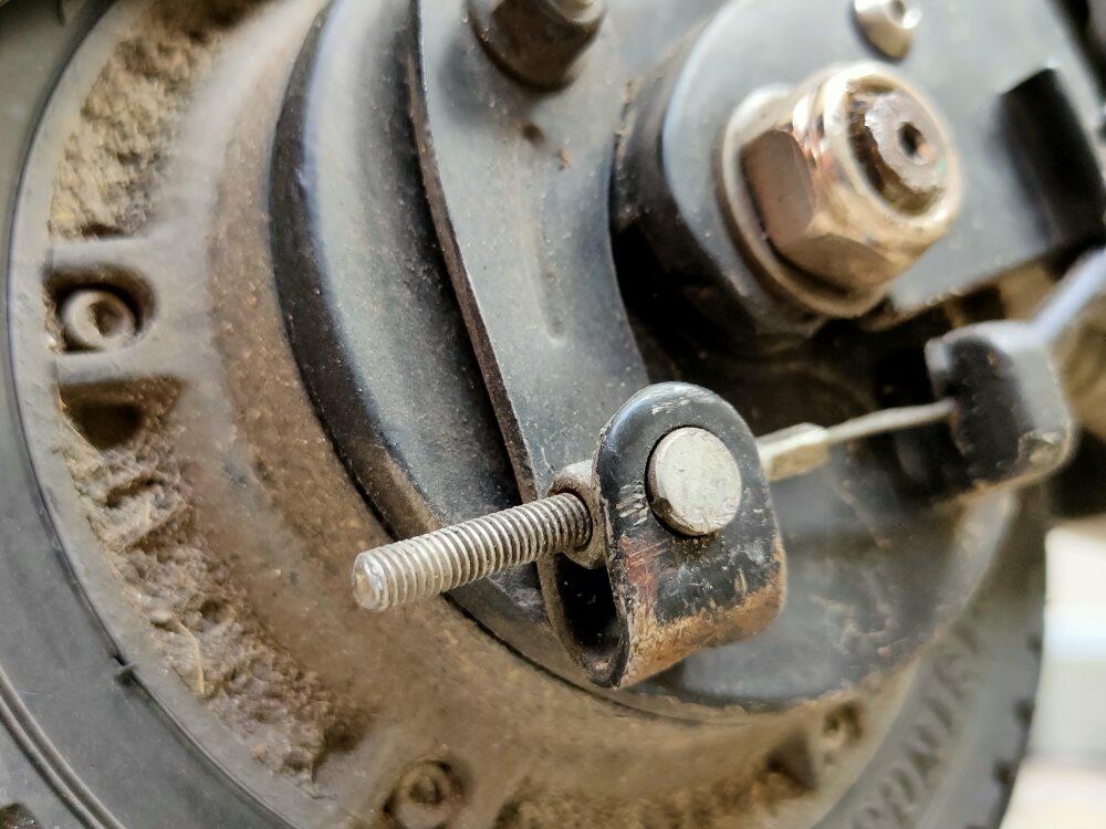

StephX Posté(e) le 18 juin 2020 Partager Posté(e) le 18 juin 2020 Effectivement, à la base je ne cherchais que l'écrou de réglage que j'ai perdu. Remplacé par un écrou en mode provisoire qui dure... 🥴 Mais je vais peut-être en profiter pour remplacer la ligne complète car presque plus de frein. Le câble semble plus trop agir, même en serrant fort la poignée et la gaine est endommagée au niveau du presse étoupe à force de pliage et dépliage de la trot. @sevy13 Merci pour le lien. Tu précises que le câble est en 120cm. Quelle est la longueur idéale pour une SM4P ? Je pense que je vais me faire la totale : Gaine + câble + tambour Je suis sur le frein électrique à 80% du freinage et ça craint quand même ☹️ 1 Citer Lien vers le commentaire https://www.espritroue.fr/topic/7744-faq-speedway-mini-4-pro-super/page/26/#findComment-250045 Partager sur d’autres sites More sharing options...
StephX Posté(e) le 18 juin 2020 Partager Posté(e) le 18 juin 2020 En voyant les photos, me rends compte quelle est dégueulasse 🙈😂 2 Citer Lien vers le commentaire https://www.espritroue.fr/topic/7744-faq-speedway-mini-4-pro-super/page/26/#findComment-250046 Partager sur d’autres sites More sharing options...
