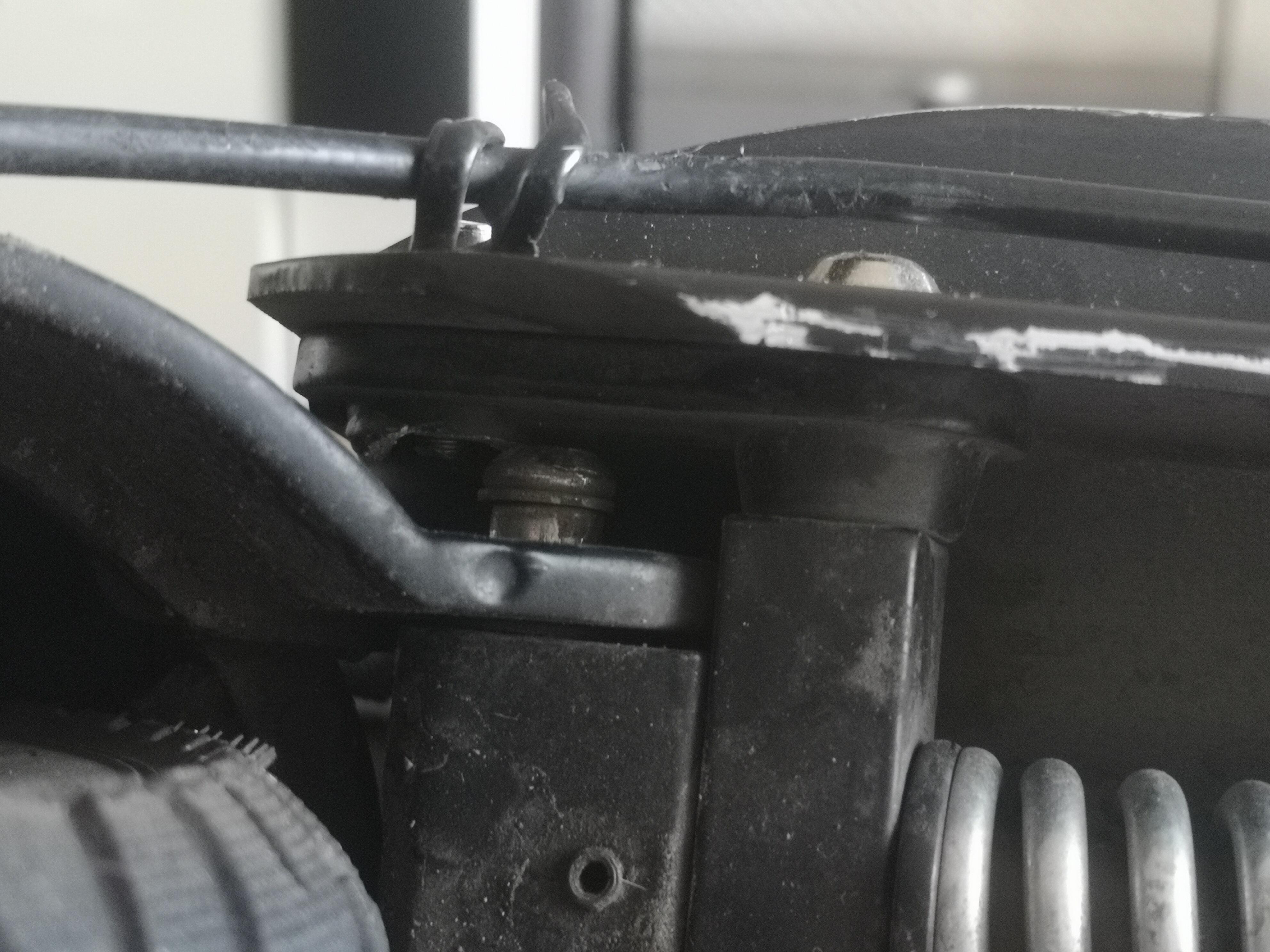

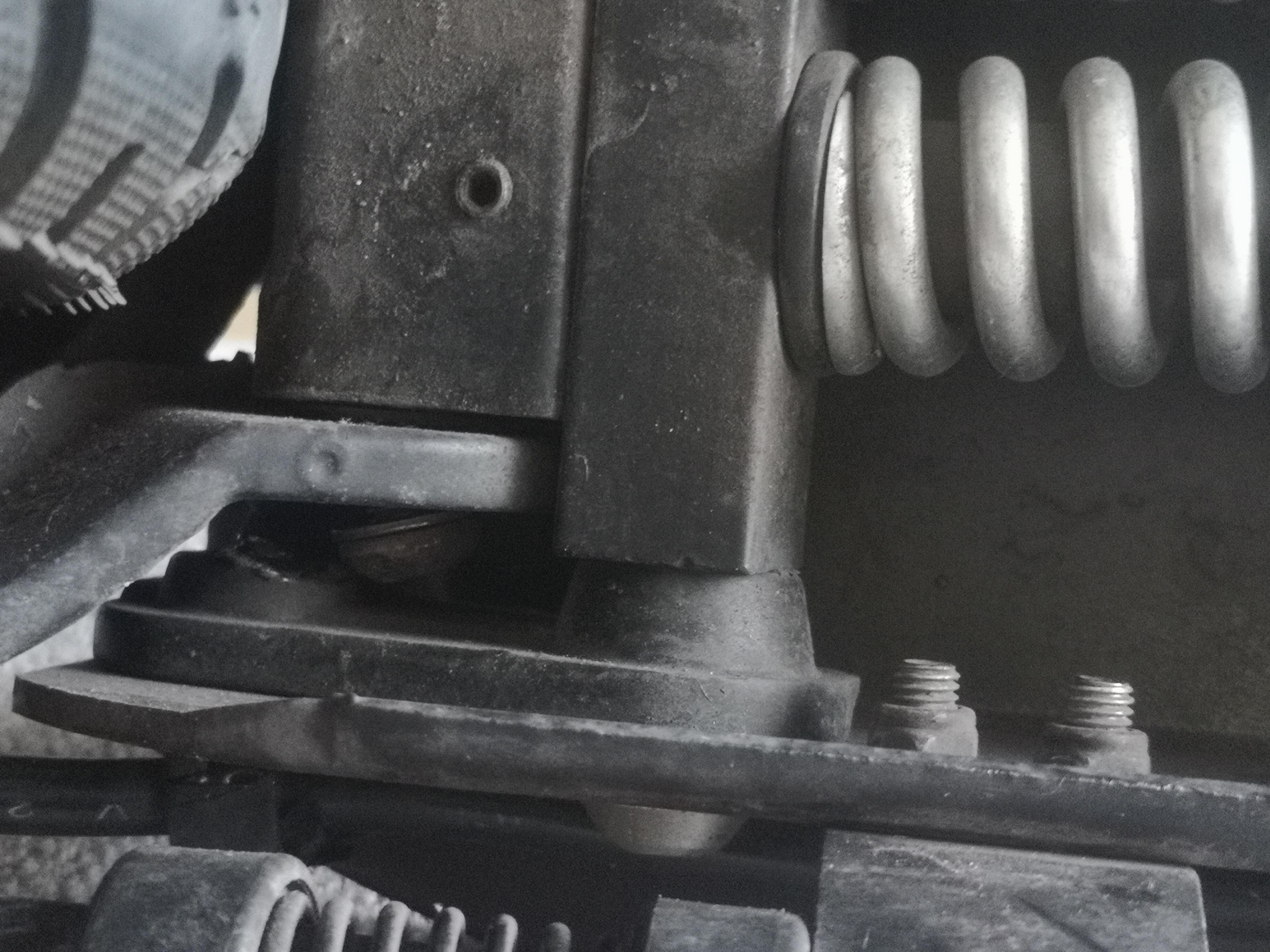

LIOR Posté(e) le 24 septembre 2020 Partager Posté(e) le 24 septembre 2020 Bonsoir à tous, Je vous ecris sur ce forum car j'ai un ptit souci avec ma trot, J'ai acheté il y'a 4 mois une mini 4 pro en 16ah d'occasion sur leboncoin en très bon état et je me suis rendu compte il y'a quelques jours qu'un boulon sous la trotinette au niveau des suspension arrière n'est pas serré du tout et une partie est tordue ( video et photo ci joint) je souhaite savoir comment la resserrer et la remettre droite car il n'y a pas du tout d'accès De plus j'entend un grincement au niveau de la suspension ca doit venir de cela. Tout conseil est bon a prendre merci pour votre temps et votre aide ! A part ça, très content du modèle stable confort vitesse juste un ptit bemol sur le freinage. Merci d'avance ! Lior HwVideoEditor_2020_09_24_231925.mp4 Citer Lien vers le commentaire https://www.espritroue.fr/topic/7744-faq-speedway-mini-4-pro-super/page/28/#findComment-266255 Partager sur d’autres sites More sharing options...
crockmi le spartiate Posté(e) le 25 septembre 2020 Partager Posté(e) le 25 septembre 2020 les deux vis que tu montre forment un axe et se resserrent juste entre elles même faut démonter les autres axes de fourche pour y avoir accès Citer Lien vers le commentaire https://www.espritroue.fr/topic/7744-faq-speedway-mini-4-pro-super/page/28/#findComment-266282 Partager sur d’autres sites More sharing options...
LIOR Posté(e) le 25 septembre 2020 Partager Posté(e) le 25 septembre 2020 Salut ! Merci pour ta réponse justement je ne sais pas quelles parties exactement demonter pour y avoir accès.. Citer Lien vers le commentaire https://www.espritroue.fr/topic/7744-faq-speedway-mini-4-pro-super/page/28/#findComment-266292 Partager sur d’autres sites More sharing options...
Platinor Posté(e) le 30 septembre 2020 Partager Posté(e) le 30 septembre 2020 (modifié) Le 25/09/2020 à 08:41, LIOR a dit : Salut ! Merci pour ta réponse justement je ne sais pas quelles parties exactement demonter pour y avoir accès.. Hello, tu dois dévisser « 1 » puis « 2 » sur la pj 1 de chaque côté de la trottinette. surtout mettre du frein filet lors du remontage pour que ça ne refasse pas la même blague... Nota: Colle le petit écrou avec une goutte de super glue pj 2 sinon tu galèreras pour revisser la petite vis « 2 ». Modifié le 30 septembre 2020 par Platinor Citer Lien vers le commentaire https://www.espritroue.fr/topic/7744-faq-speedway-mini-4-pro-super/page/28/#findComment-267148 Partager sur d’autres sites More sharing options...
