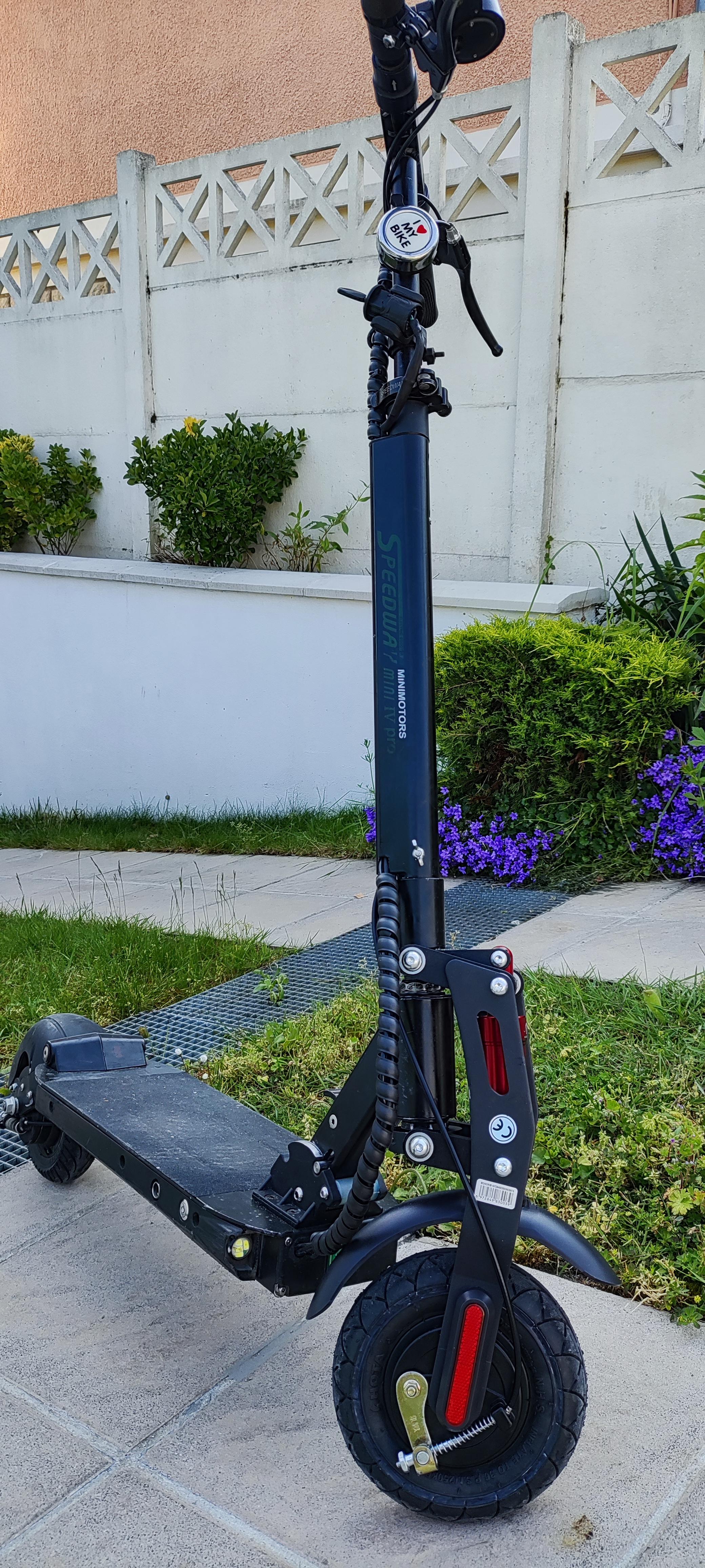

Ricky93 Posté(e) le 1 juin 2022 Partager Posté(e) le 1 juin 2022 Bonjour à tous, Je suis un petit nouveau qui débute avec une mini 4 pro Super 48 V 16 ah Panasonic. Un excellent rapport poids puissance autonomie suffisante pour mes besoins, je pèse 65 kg. La sécurité : gilet jaune fluorescent, gants mitaines renforcé avec Gel (pour l'été), casque Abus urban 2.0 avec Led (j'ai tellement pester sur ceux qui circulait en trottinette, sans protections, habillés en noir la nuit que l'on ne voit pas dans le rétro et que l'on évite en catastrophe !!!) Je suis tombé par hasard sur ce forum qui m'a bien éclairé pour commencer. J'ai commencer par la recharger à 100%. Puis j'ai gonflé le pneu avant à 4 bar. J'ai passé un peu de temps avec les réglages Eye3 en faisant des essais. P0 8.0 P1 48 P2 15 P3 0 P4 0 P5 1 je préfère et cela tire moins sur la batterie il parait P6 0 P7 3 gâchette hyper sensible P8 100% P9 3 PA 3 PB 3 PC 5 MIN PD OFF Débridée, fils gris déconnecté Vitesse 1 15 km/h vitesse 2 30 km/h vitesse 3 43 km/h. Largement suffisant pour moi. Je n'ai pas tester pour le moment l'autonomie en KM. Mes interrogations sont sur la batterie, la recharge et à quel moment. J'ai lu qu'il fallait faire les 3/4 premières recharges à 100% mais qu'ensuite il valait mieux ne pas dépasser les 80%. Questions : on descend jusqu'à combien de % avant de mettre en charge ? Quel est l'importance du niveau de voltage de la batterie ? Et jusqu'à combien de voltage on peut descendre avant de recharger ? A quel moment doit-on mettre P9 sur 2 ? je n'ai pas bien compris et j'ai lu que la trott pouvait se couper ??? Je vous remercie par avance de votre aide et de vos éclairages d'utilisateurs expérimentés. Citer Lien vers le commentaire Partager sur d’autres sites More sharing options...
