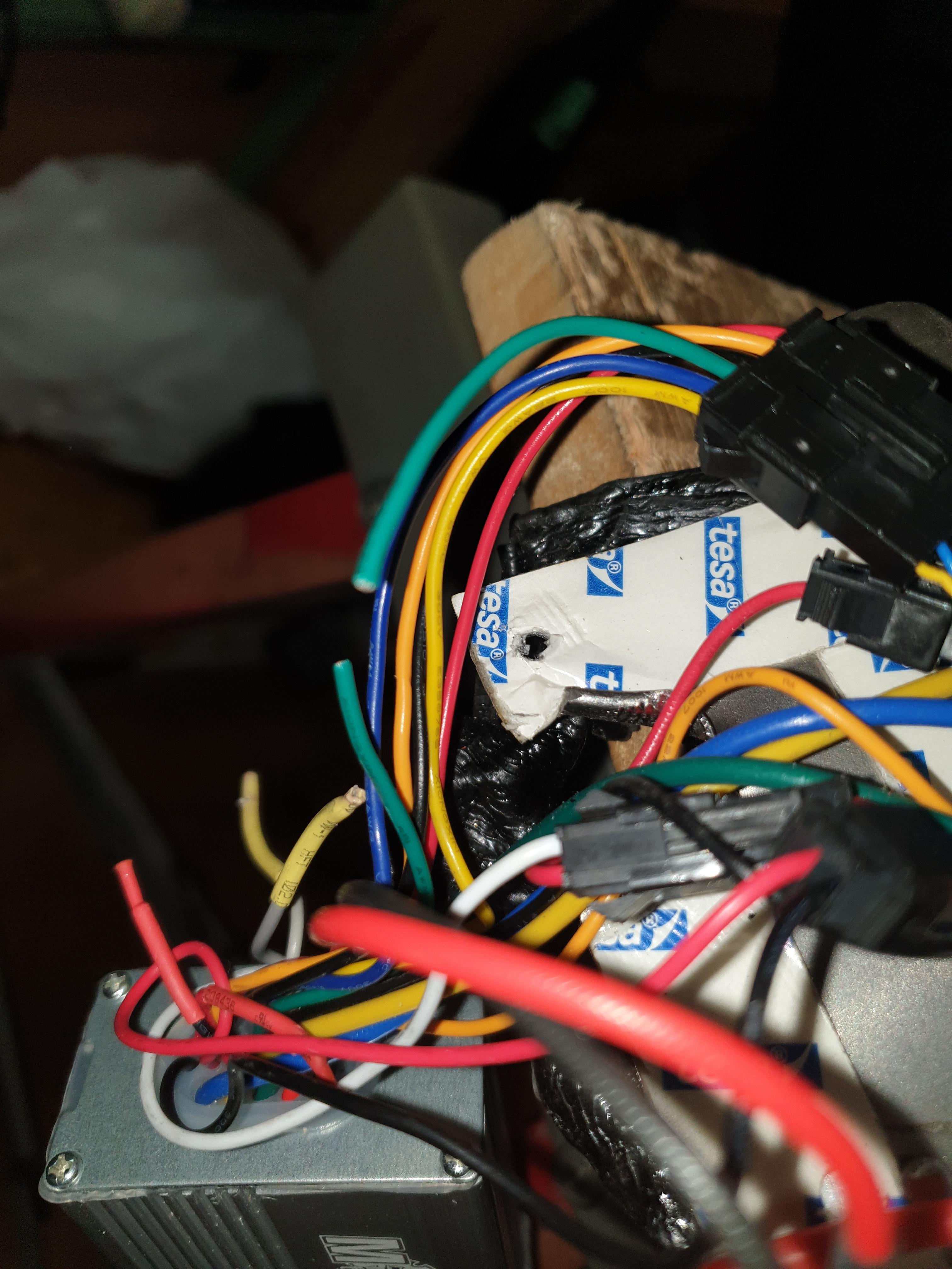

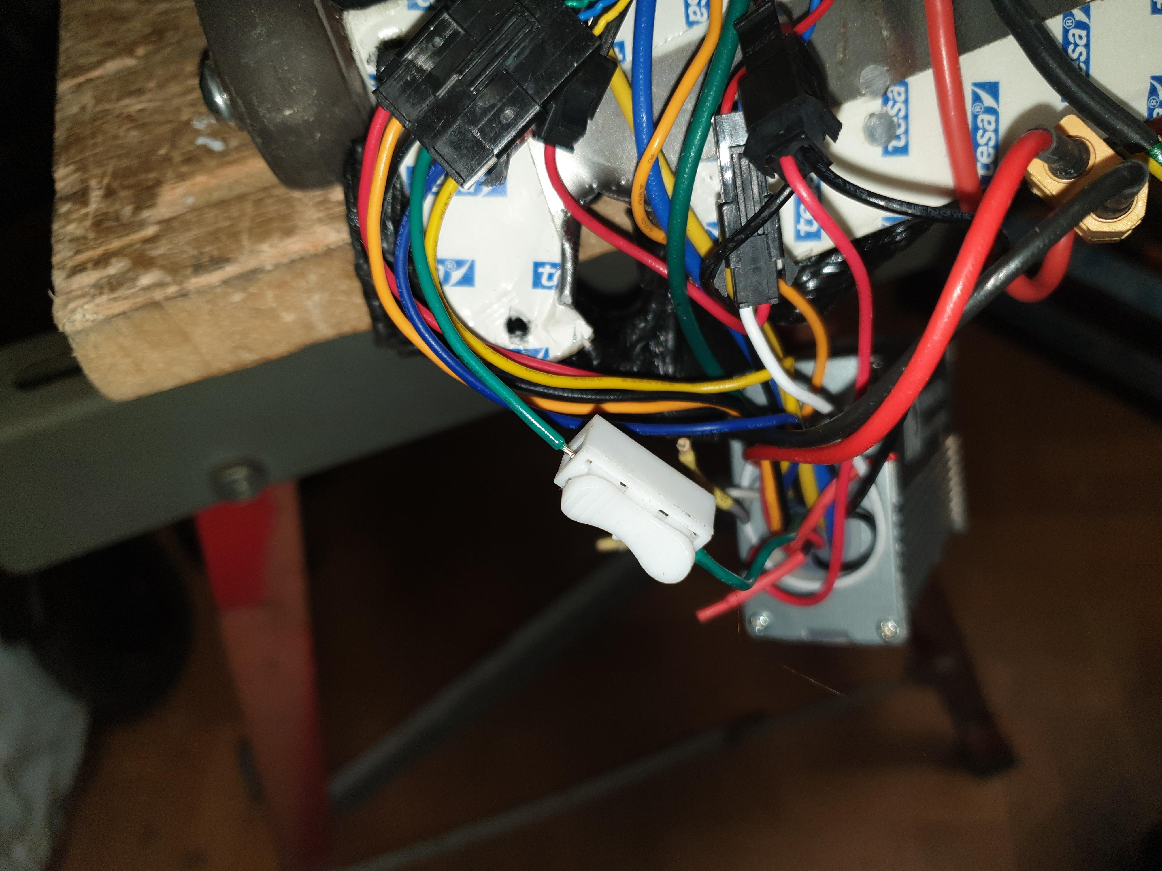

sevy13 Posté(e) le 6 mars 2019 Partager Posté(e) le 6 mars 2019 Bonjour je pose une question concernant l'accelerateur Sur la photo du contrôleur @Koxx nous dit que le fils vert de la prise 6 est le fils des gaz capteur hall : donc si je coupe ce fils je ne doit plus avoir de gaz , donc je peut brancher le le conneteur qui vient du frein ici =je freine je coupe le moteur , =je lache le frein, je rétablie le circuit, et ça accelere koxx est ce que tu confirme ? Citer Lien vers le commentaire https://www.espritroue.fr/topic/7744-faq-speedway-mini-4-pro-super/page/6/#findComment-175029 Partager sur d’autres sites More sharing options...
TexMurphy Posté(e) le 6 mars 2019 Partager Posté(e) le 6 mars 2019 il y a 10 minutes, sevy13 a dit : ...donc si je coupe ce fils Citer Lien vers le commentaire https://www.espritroue.fr/topic/7744-faq-speedway-mini-4-pro-super/page/6/#findComment-175031 Partager sur d’autres sites More sharing options...
sevy13 Posté(e) le 6 mars 2019 Partager Posté(e) le 6 mars 2019 @TexMurphyun smile ne suffit pas une réponse please de toutes façon je ne risque rien si çamarche pô je rebranche...... Citer Lien vers le commentaire https://www.espritroue.fr/topic/7744-faq-speedway-mini-4-pro-super/page/6/#findComment-175036 Partager sur d’autres sites More sharing options...
TexMurphy Posté(e) le 6 mars 2019 Partager Posté(e) le 6 mars 2019 Je voulais juste dire: es tu vraiment sur de vouloir couper ce fil ? Citer Lien vers le commentaire https://www.espritroue.fr/topic/7744-faq-speedway-mini-4-pro-super/page/6/#findComment-175041 Partager sur d’autres sites More sharing options...
sevy13 Posté(e) le 6 mars 2019 Partager Posté(e) le 6 mars 2019 ben oui j'attends voir ce que @Koxxenpense Citer Lien vers le commentaire https://www.espritroue.fr/topic/7744-faq-speedway-mini-4-pro-super/page/6/#findComment-175045 Partager sur d’autres sites More sharing options...
Koxx Posté(e) le 6 mars 2019 Auteur Partager Posté(e) le 6 mars 2019 salut @sevy13, les 3 premiers fils, je suis certain a 99 % . le bleu + jaune, c'edt a vérifié pour la direction. le vert n'etonne bcp... je ne vois pas pourquoi le capteur hall descendrait jusqu'au controleur. le tout vient d'une traduction russes donc a prendre avec des grosses pincettes. Détail prise 6 :- rouge : VCC (toujours alimenté, même trot éteinte) - orange : retour VCC (lorsque la trot est allumée) - noir : neutre - bleu : TX - échange de données avec le contrôleur- vert : bouton de gaz sortant du capteur à effet Hall- jaune : RX - échange de données avec le contrôleur Citer Lien vers le commentaire https://www.espritroue.fr/topic/7744-faq-speedway-mini-4-pro-super/page/6/#findComment-175047 Partager sur d’autres sites More sharing options...
sevy13 Posté(e) le 6 mars 2019 Partager Posté(e) le 6 mars 2019 bon reste plus qu'à essayer j'attends les poignées avec les bons contacteurs,je vais couper et je vais voir? Citer Lien vers le commentaire https://www.espritroue.fr/topic/7744-faq-speedway-mini-4-pro-super/page/6/#findComment-175056 Partager sur d’autres sites More sharing options...
Koxx Posté(e) le 6 mars 2019 Auteur Partager Posté(e) le 6 mars 2019 il y a 4 minutes, sevy13 a dit : bon reste plus qu'à essayer j'attends les poignées avec les bons contacteurs,je vais couper et je vais voir? ton but, c'est quoi ? que ton nv frein active le kers ? si c'est ca, je mettrais l'interrupteur du nouveau frein de parrallele de l'autre frein. ce sont des contacts secs. le frein n'edt pas piloté par le lcd. Citer Lien vers le commentaire https://www.espritroue.fr/topic/7744-faq-speedway-mini-4-pro-super/page/6/#findComment-175058 Partager sur d’autres sites More sharing options...
sevy13 Posté(e) le 6 mars 2019 Partager Posté(e) le 6 mars 2019 Mon but c'esr que le frein avant coupe le moteur et bingo j'ai coupe le fils vert et il n'y a plus de moteur 1 Citer Lien vers le commentaire https://www.espritroue.fr/topic/7744-faq-speedway-mini-4-pro-super/page/6/#findComment-175060 Partager sur d’autres sites More sharing options...
sevy13 Posté(e) le 6 mars 2019 Partager Posté(e) le 6 mars 2019 (modifié) il y a 57 minutes, Koxx a dit : ton but, c'est quoi ? que ton nv frein active le kers ? si c'est ca, je mettrais l'interrupteur du nouveau frein de parrallele de l'autre frein. ce sont des contacts secs. le frein n'edt pas piloté par le lcd. c'est plus difficile a réaliser,et ce n'est pas ce que je veux faire attentionne pas utiliser ce type de connecteur ,j'ai testé ils ne resistent pas aux vibrations, n y à un ampérage trop fort Modifié le 6 mars 2019 par sevy13 Citer Lien vers le commentaire https://www.espritroue.fr/topic/7744-faq-speedway-mini-4-pro-super/page/6/#findComment-175069 Partager sur d’autres sites More sharing options...
sevy13 Posté(e) le 6 mars 2019 Partager Posté(e) le 6 mars 2019 @Koxx merci pour tes réponses, les rusky sont quand même fortiche Citer Lien vers le commentaire https://www.espritroue.fr/topic/7744-faq-speedway-mini-4-pro-super/page/6/#findComment-175070 Partager sur d’autres sites More sharing options...
