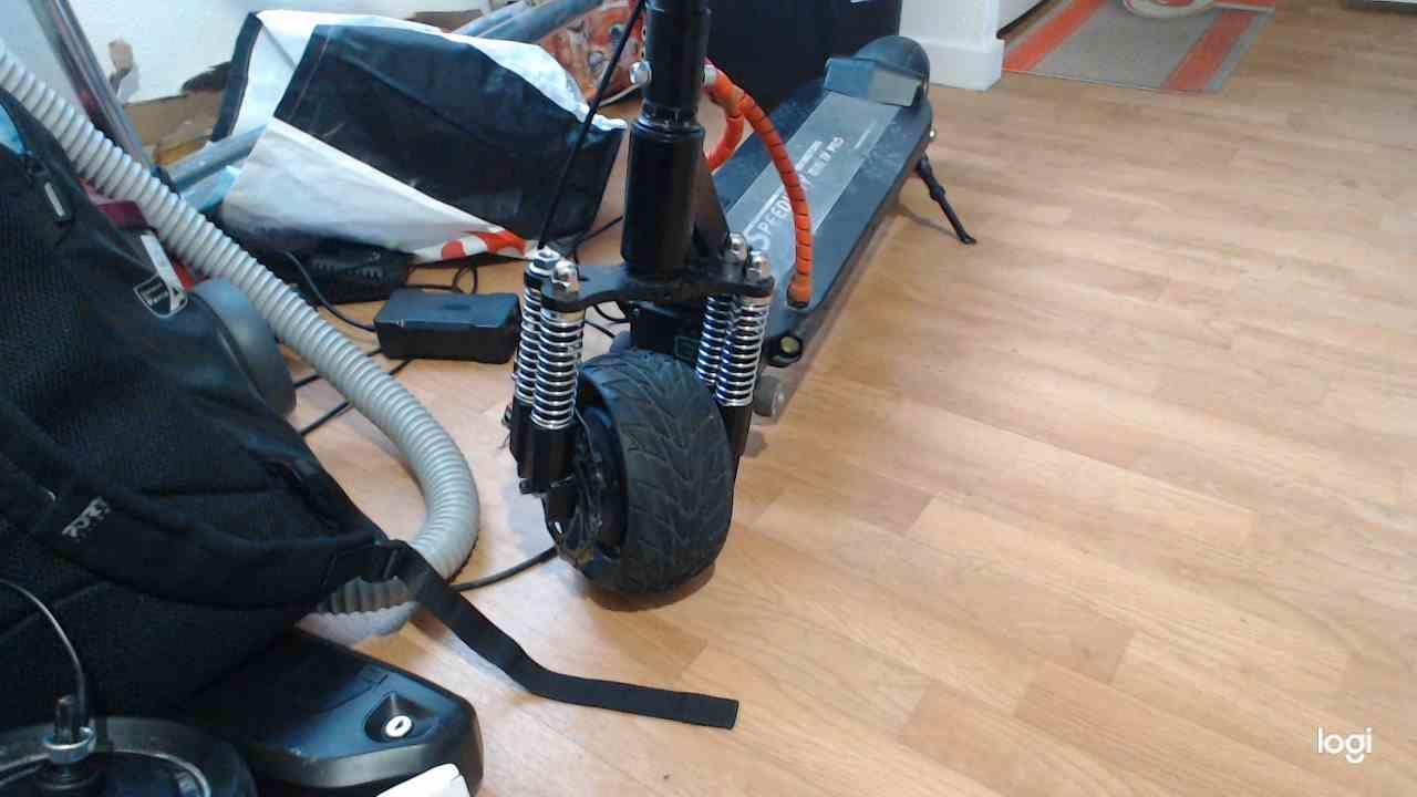

S3RG3I Posté(e) le 9 mars 2019 Partager Posté(e) le 9 mars 2019 (modifié) Le projet est en cours. J'ai déjà remplacé suspension avant, roue pleine en 200*90 avec disque de frein en 140. Prochaine étape, modification de la partie arrière de la suspension arrière d'une raptor avec un moteur 1000w en 200*90, disque de frein et d'autres trucs encore!!! Modifié le 9 mars 2019 par S3RG3I ajout photo 4 Citer Lien vers le commentaire Partager sur d’autres sites More sharing options...
Mephisto Posté(e) le 9 mars 2019 Partager Posté(e) le 9 mars 2019 Merci @helyxir et @Koxx pour vos réponses, la solution du frein avant existe pour l'avoir vue ici, je vais donc creuser le sujet pour améliorer le freinage. J'ai pris la speedway ce matin pour un trajet de 30 km à fond presque tout le long 40-43 km/h (la e-twow un peu trop juste et moins confortable) et parfois, le freinage est un peu juste en cas d'arrêt d'urgence. Et pourtant, je ne fais que 59 kg ! Merci @S3RG3I pour cette belle réalisation, ça me donne plein d'idées ? Citer Lien vers le commentaire Partager sur d’autres sites More sharing options...
