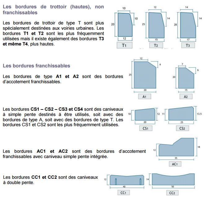

0rsa Posté(e) le 19 juin 2016 Partager Posté(e) le 19 juin 2016 Bonjour à tous, Je m'interroge sur la capacité des monoroues à franchir les trottoirs, sachant qu'il existe pas mal de bordures différentes, dont les principales sont illustrées ci-dessous : Chaque témoignage est bon à prendre. C'est encore mieux si vous avez eu l'occasion de comparer avec des roues de différente taille et de différente puissance. Quel est votre comportement face aux bordures de trottoirs ? Est-ce que vous descendez systématiquement de la roue ? Est-ce que vous franchissez les bordures dites "franchissables" ? Quel est votre comportement à l'approche d'une bordure franchissable ? Vitesse maximale, vitesse minimale ? Avez-vous vécu une mauvaise expérience qui vous fait renoncer à tenter le franchissement ? Merci d'avance Citer Lien vers le commentaire https://www.espritroue.fr/topic/775-la-roue-et-les-trottoirs/ Partager sur d’autres sites More sharing options...

0rsa Posté(e) le 19 juin 2016 Auteur Partager Posté(e) le 19 juin 2016 @Techos78 quand tu parles de 5cm, le trottoir est à 90° ou plutôt à 45° ? Combien sort ta KS en crête ? @koto ne sois pas désolé, c''est très instructif. Le S300 est capable de sortir 1500w, 3000w il me semble pour l'ACM, c'est sûr que ça fait une énorme différence même si les 1500w en crête paraissent déjà pas mal et sont le standard de pas mal de roues. Je vais probablement tirer une croix sur les 14" 1500w du coup, j'avais un gros coup de coeur pour la V5F Citer Lien vers le commentaire https://www.espritroue.fr/topic/775-la-roue-et-les-trottoirs/#findComment-11593 Partager sur d’autres sites More sharing options...

Techos78 Posté(e) le 19 juin 2016 Partager Posté(e) le 19 juin 2016 @0rsa , quand je parle de 5cm, il s'agit bien de la hauteur de la "marche". Selon tes bordures béton, cela correspond à des profils T enterrés profondément, comme cela se pratique couramment dans mon coin. Le "nez de marche" comporte un arrondi de rayon ~1cm. Dans le cas de pierres naturelles à angle vif, irrégulières, on peut choisir son point de contact à l'endroit le moins agressif. Dans le cas de bateaux avec profil à 45°, le passage est hyper-fastoche et ne mérite aucune précaution particulière. Je suis convaincu que la puissance d'une roue n'a pratiquement pas d'importance pour franchir un trottoir : on passe sur l'élan, pas sur la puissance instantanée. Pour ceux qui savent sauter, la puissance de la roue n'a aucune importance, c'est l'impulsion du pilote qui apporte l'énergie. Citer Lien vers le commentaire https://www.espritroue.fr/topic/775-la-roue-et-les-trottoirs/#findComment-11600 Partager sur d’autres sites More sharing options...

Ludow Posté(e) le 1 juillet 2016 Partager Posté(e) le 1 juillet 2016 ben j'ai essayé de descendre d'un trottoir haut (bordure T2 pour les connaisseurs), un peu à l'arrache je l'avoue, ayant décidé au dernier moment que ça serait mieux de passer par la... Une jolie vautre comme j'en avait encore pas faite content de porter mes gants, mon casque et mes bottes de moto a ce moment là . Par contre mon coude tout rappé me reproche encore de ne pas avoir mit de coudières . Donc bon la prochaine fois je regarde bien avant, je calcule bien l'angle de chute et surtout je ne descends pas le trottoir de biais et je crois que je vais attendre un peu avant de tenter la montée huhu Citer Lien vers le commentaire https://www.espritroue.fr/topic/775-la-roue-et-les-trottoirs/#findComment-12917 Partager sur d’autres sites More sharing options...
