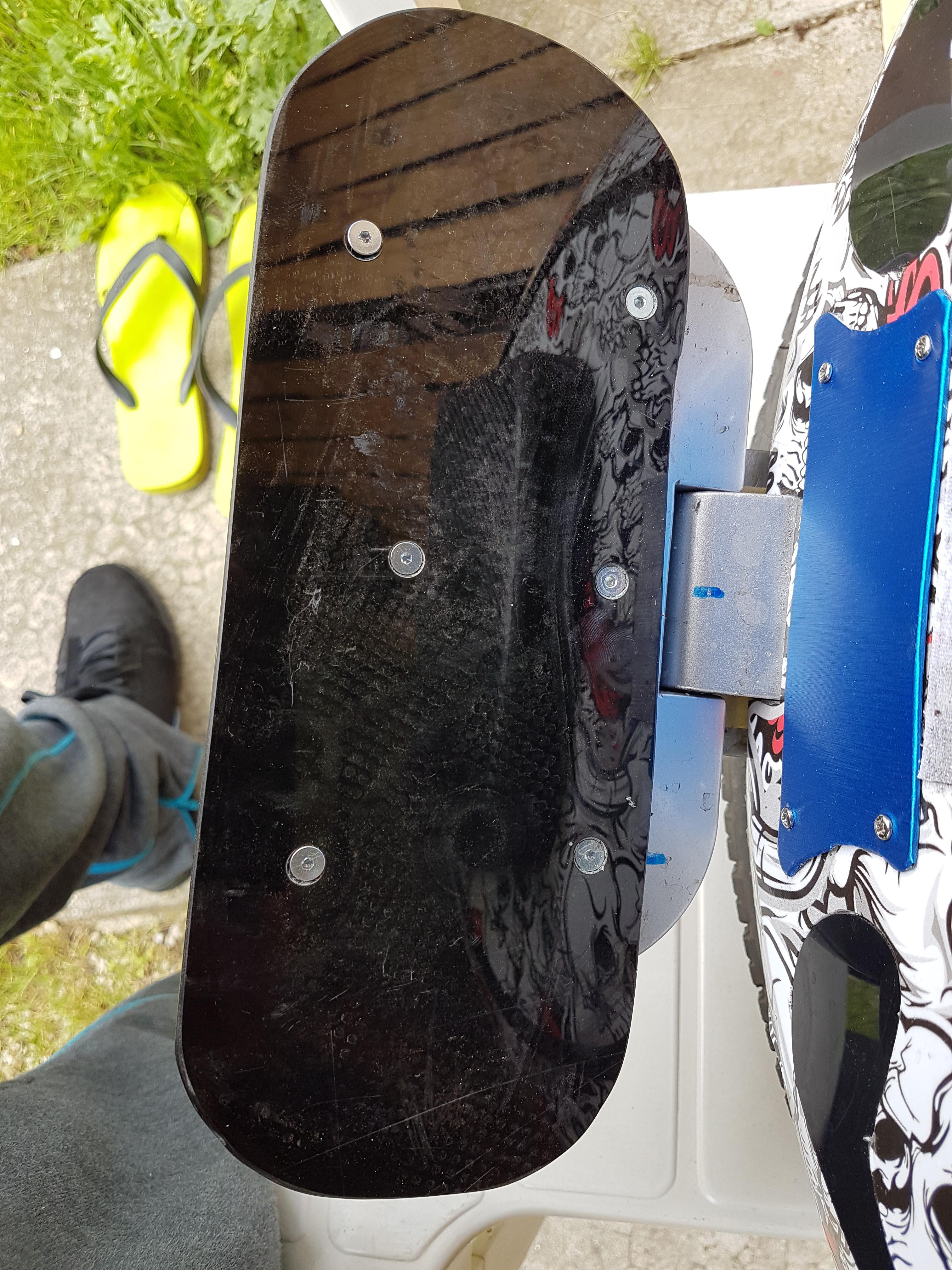

Boni7league Posté(e) le 19 juin 2016 Partager Posté(e) le 19 juin 2016 SLt. ..aujourd'hui bricolage pour essayer de régler mon mal au pied chaque fois que je roule car ça devient ingerable à force ...alors agrandissement des cales pieds ( en une plaque fixée par dessus ) à ma taille avec une plaque genre plexiglas épais que j'avais en stock. ..essai rapide et je me sent mieux dessus mais il faut que je fasse un vrai test de plusieurs kilomètres pour valider son utilité. ..je vous tiens au jus ?? Citer Lien vers le commentaire https://www.espritroue.fr/topic/777-cale-pied-ks-16-%3F/ Partager sur d’autres sites More sharing options...

Boni7league Posté(e) le 19 juin 2016 Auteur Partager Posté(e) le 19 juin 2016 Oui c'est ce que je fais déjà. ..j'ai encore des pistes à explorer mais je veux voir si les cales pieds peuvent aider un peu plus ...5km fais tout à l'heure et bilan un peu mitigé. ..j'ai l'impression d'avoir plus le contrôle sur les ressentie de la Roue mais toujours un peu mal ...mes chaussures n'y sont pas étrangère. ..niveau beauté je mise sur la roue et pas les cales pieds ? Citer Lien vers le commentaire https://www.espritroue.fr/topic/777-cale-pied-ks-16-%3F/#findComment-11626 Partager sur d’autres sites More sharing options...

Boni7league Posté(e) le 27 juin 2016 Auteur Partager Posté(e) le 27 juin 2016 (modifié) Petit retour sur ces fameux cale pieds : après une bonnes semaine à m'en servir et la rando de dimanche je confirme que j'ai beaucoup moins mal au pied ! ? ...pas de problème de touchette non plus et des sensations différentes ...avis aux grands panards !? j'allais oublier mais grippe de skate intégral dessus bien sûr !? Modifié le 27 juin 2016 par Boni7league Citer Lien vers le commentaire https://www.espritroue.fr/topic/777-cale-pied-ks-16-%3F/#findComment-12528 Partager sur d’autres sites More sharing options...

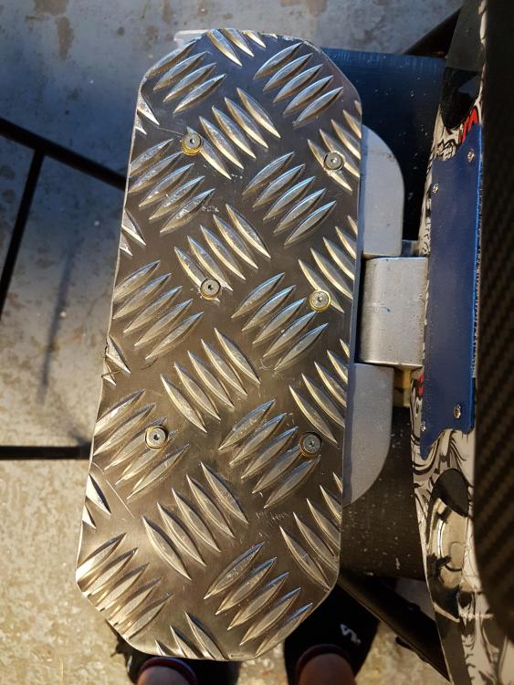

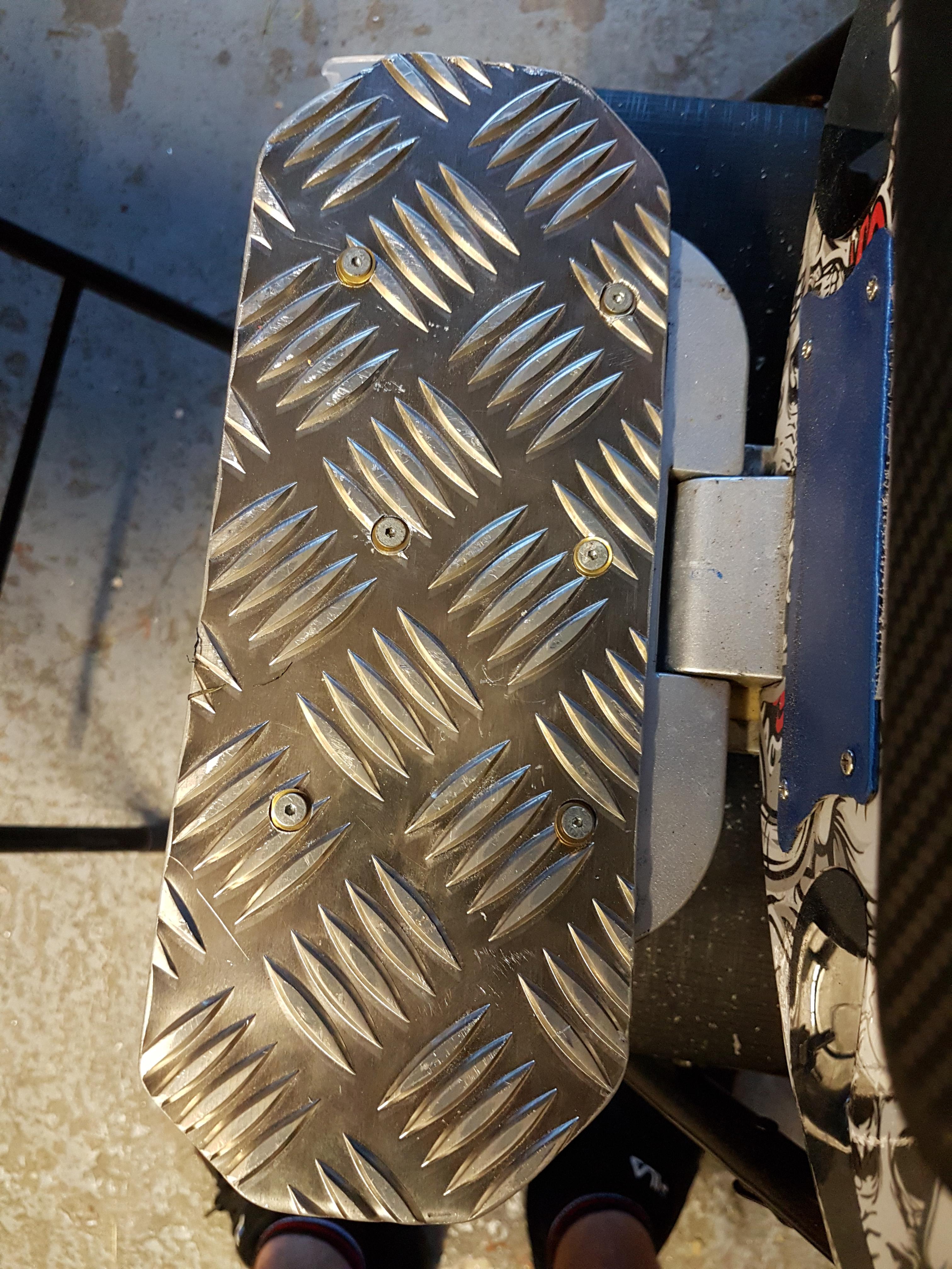

Boni7league Posté(e) le 29 juin 2016 Auteur Partager Posté(e) le 29 juin 2016 Cales pieds v2 les autres trop fragiles et une à cassé lors d'un choc ....la aluminium 6mm ça va pas bouger ! ? 1 Citer Lien vers le commentaire https://www.espritroue.fr/topic/777-cale-pied-ks-16-%3F/#findComment-12735 Partager sur d’autres sites More sharing options...
