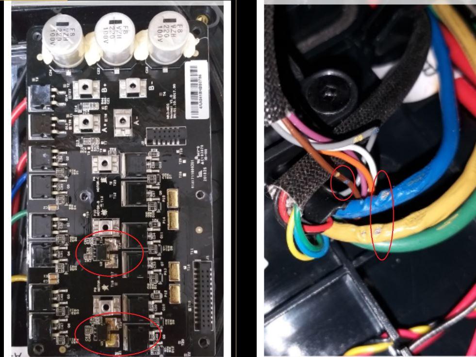

4tro Posté(e) le 22 mars 2019 Auteur Partager Posté(e) le 22 mars 2019 Bonjour à la team EspritRoue...Particulièrement à Filalapat ,Stanfor ,Techos78 , et tous les autres. Après une longue discussion avec le vendeur il m’a envoyé une carte mère, je l’ai reçu j’ai ouvert le paquet et j’ai constaté que il y avait un seul élément de cette carte mère est-ce que c’est normal.... je pensais que c’était deux éléments Est-ce que c’est normal quelqu’un pourrait m’expliquer. Je vous remercie pour votre réponse d’avance.Envoyé de mon iPhone en utilisant Tapatalk Citer Lien vers le commentaire https://www.espritroue.fr/topic/7780-ma-z10-ne-fonctionne-plus/page/2/#findComment-178367 Partager sur d’autres sites More sharing options...
Polo Posté(e) le 22 mars 2019 Partager Posté(e) le 22 mars 2019 Le 22/03/2019 à 11:48, 4tro a dit : Bonjour à la team EspritRoue...Particulièrement à Filalapat ,Stanfor ,Techos78 , et tous les autres. Après une longue discussion avec le vendeur il m’a envoyé une carte mère, je l’ai reçu j’ai ouvert le paquet et j’ai constaté que il y avait un seul élément de cette carte mère est-ce que c’est normal.... je pensais que c’était deux éléments Est-ce que c’est normal quelqu’un pourrait m’expliquer. Je vous remercie pour votre réponse d’avance.Envoyé de mon iPhone en utilisant TapatalkSur ta photo, c’est bien la carte mère. Mais la carte dont on parle dans ce sujet, c’est celle qui est placée en dessous : elle s’appelle la carte MOS. Moi je n’ai changé que cette deuxième et replacé mon ancienne carte mère par dessus. Citer Lien vers le commentaire https://www.espritroue.fr/topic/7780-ma-z10-ne-fonctionne-plus/page/2/#findComment-178368 Partager sur d’autres sites More sharing options...

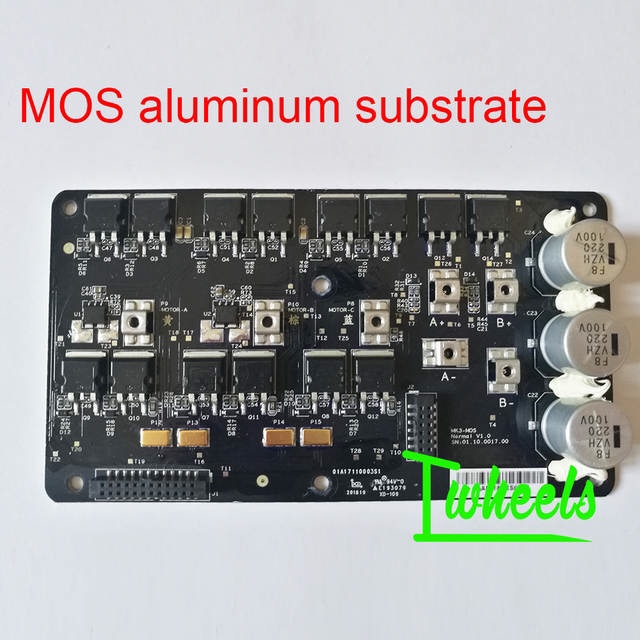

4tro Posté(e) le 22 mars 2019 Auteur Partager Posté(e) le 22 mars 2019 Salut polo...! merci de me répondre.J’ai commandé l’article suivant sur Ali exprès....On ne voit pas la différence entre la carte Mère et la carte Mos... où est mon erreur...?Envoyé de mon iPhone en utilisant Tapatalk Citer Lien vers le commentaire https://www.espritroue.fr/topic/7780-ma-z10-ne-fonctionne-plus/page/2/#findComment-178441 Partager sur d’autres sites More sharing options...
Polo Posté(e) le 22 mars 2019 Partager Posté(e) le 22 mars 2019 Le 22/03/2019 à 19:49, 4tro a dit : Salut polo...! merci de me répondre.J’ai commandé l’article suivant sur Ali exprès....On ne voit pas la différence entre la carte Mère et la carte Mos... où est mon erreur...?Envoyé de mon iPhone en utilisant TapatalkOui, tu as reçu ce que tu as commandé. Sur la photo que tu as posté il y a la carte mère (ta commande) et si tu zoomes, tu vois qu’il y a une autre carte dessous. On la voit dépasser en bas de la carte mère, avec les 4 cylindres métalliques. C’est cette dernière qui a résolu mon problème de saccades. Citer Lien vers le commentaire https://www.espritroue.fr/topic/7780-ma-z10-ne-fonctionne-plus/page/2/#findComment-178443 Partager sur d’autres sites More sharing options...
4tro Posté(e) le 22 mars 2019 Auteur Partager Posté(e) le 22 mars 2019 Mais je dois faire comment pour la commander elle n’est pas présente dans les articles.....Envoyé de mon iPhone en utilisant Tapatalk Citer Lien vers le commentaire https://www.espritroue.fr/topic/7780-ma-z10-ne-fonctionne-plus/page/2/#findComment-178444 Partager sur d’autres sites More sharing options...
papuche Posté(e) le 22 mars 2019 Partager Posté(e) le 22 mars 2019 dispo sur le deuxième onglet "couleur" MOS aluminium substrate" https://fr.aliexpress.com/item/D-origine-Ninebot-Z10-contr-le-conseil-principal-m-re-conseil-lectrique-monocycle-pi-ces-de/32962690763.html?spm=a2g0w.search0104.3.8.66f42f74L12AGJ&transAbTest=ae803_3&ws_ab_test=searchweb0_0%2Csearchweb201602_8_10065_10068_319_10892_317_10696_10084_453_454_10083_10618_10304_10307_10820_10821_537_10302_536_10902_10843_10059_10884_10887_321_322_10103%2Csearchweb201603_59%2CppcSwitch_0&algo_pvid=3f62523d-787e-4830-a9e9-6450557b1601&algo_expid=3f62523d-787e-4830-a9e9-6450557b1601-1 Citer Lien vers le commentaire https://www.espritroue.fr/topic/7780-ma-z10-ne-fonctionne-plus/page/2/#findComment-178449 Partager sur d’autres sites More sharing options...
Polo Posté(e) le 22 mars 2019 Partager Posté(e) le 22 mars 2019 Le 22/03/2019 à 19:57, 4tro a dit : Mais je dois faire comment pour la commander elle n’est pas présente dans les articles.....Envoyé de mon iPhone en utilisant TapatalkVoici la carte dont je te parle :Tu peux la trouver sur AliExpress, elle s’appelle MOS card. Je l’ai achetée auprès du vendeur Wheel Tech Store. Citer Lien vers le commentaire https://www.espritroue.fr/topic/7780-ma-z10-ne-fonctionne-plus/page/2/#findComment-178451 Partager sur d’autres sites More sharing options...
4tro Posté(e) le 22 mars 2019 Auteur Partager Posté(e) le 22 mars 2019 Merci Papuche..... il me reste plus qu’à recommander.....Envoyé de mon iPhone en utilisant Tapatalk Citer Lien vers le commentaire https://www.espritroue.fr/topic/7780-ma-z10-ne-fonctionne-plus/page/2/#findComment-178454 Partager sur d’autres sites More sharing options...
4tro Posté(e) le 22 mars 2019 Auteur Partager Posté(e) le 22 mars 2019 Et merci Polo...!Je vais mettre les photos de mes carte maintenant que je vois la différence.Envoyé de mon iPhone en utilisant Tapatalk Citer Lien vers le commentaire https://www.espritroue.fr/topic/7780-ma-z10-ne-fonctionne-plus/page/2/#findComment-178467 Partager sur d’autres sites More sharing options...
Polo Posté(e) le 22 mars 2019 Partager Posté(e) le 22 mars 2019 C’est donc cette carte là. On voit d’ailleurs clairement les soudures cramées sur l’arrivée des fils vert et jaune. Tu changes cette carte et tout devrait rentrer dans l’ordre. Je l’ai fait il y a une semaine et depuis je me suis servi de ma roue tous les jours pour aller et revenir du boulot sans aucun problème. Essaie de voir si tu ne peux pas retourner la carte mère que tu as acheté et demander un échange. Citer Lien vers le commentaire https://www.espritroue.fr/topic/7780-ma-z10-ne-fonctionne-plus/page/2/#findComment-178469 Partager sur d’autres sites More sharing options...
