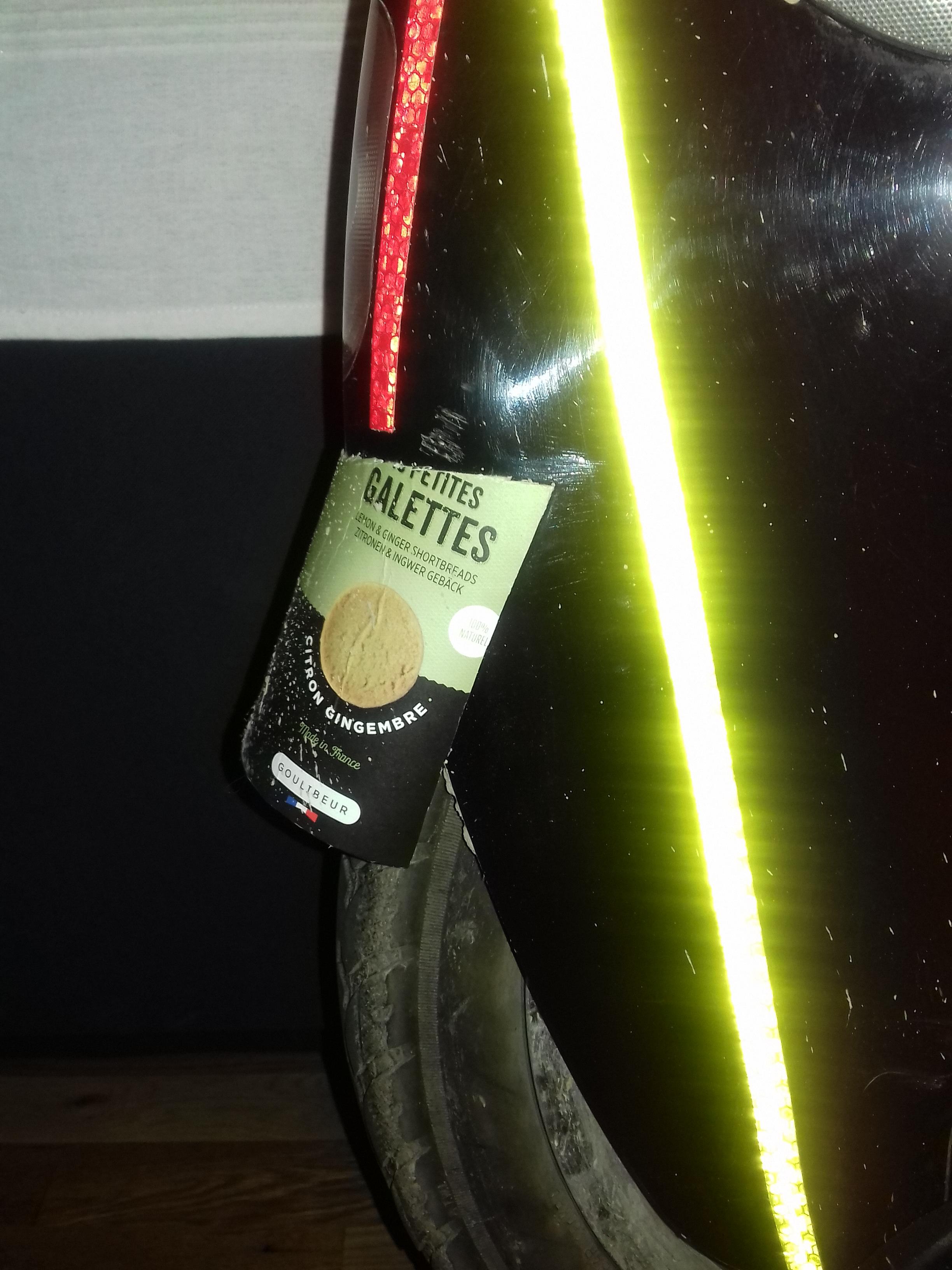

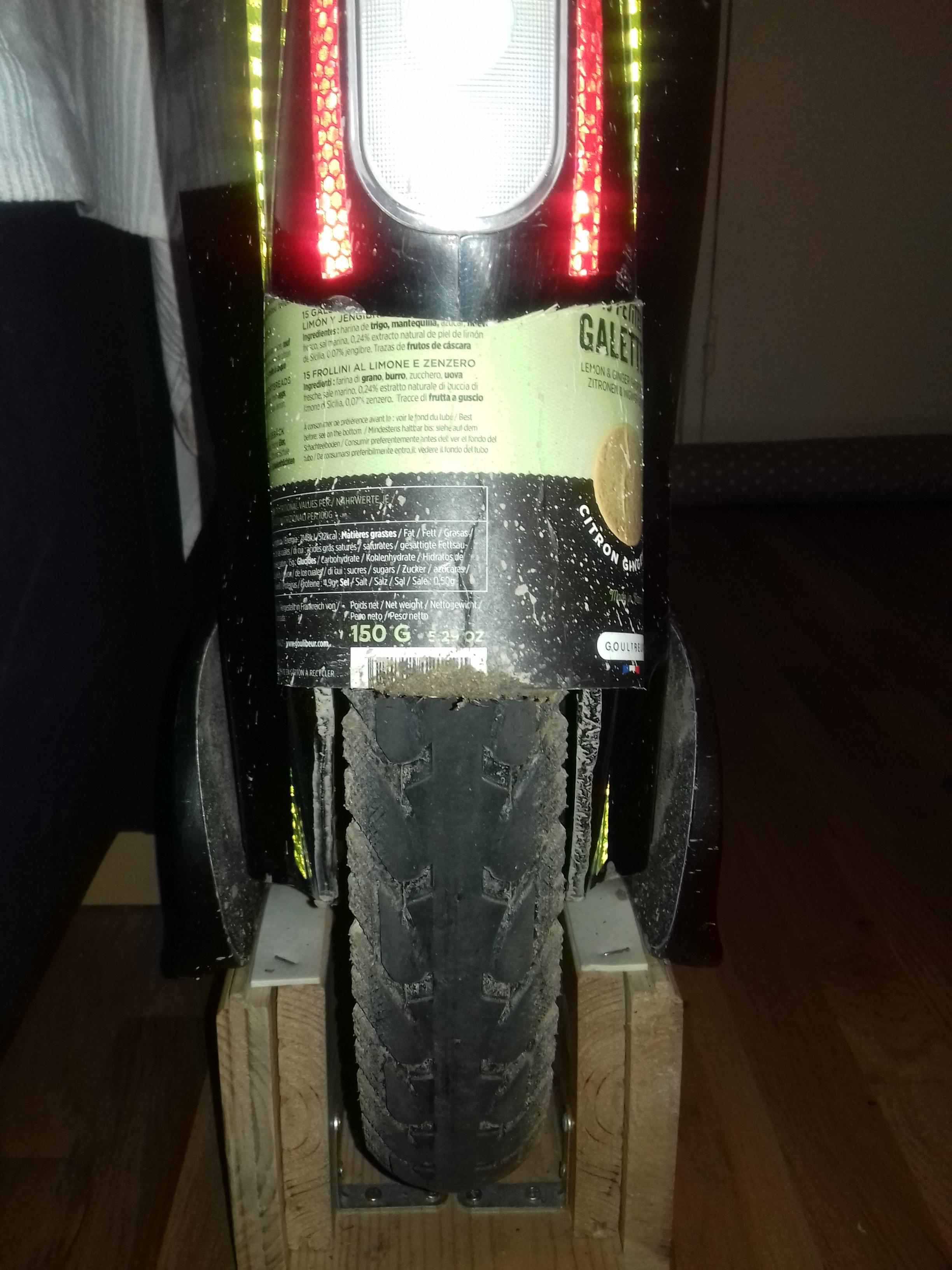

Minch Posté(e) le 5 janvier 2020 Partager Posté(e) le 5 janvier 2020 (modifié) Le 03/02/2019 à 08:00, koto a dit : c'est pénible de devoir tout nettoyer à chaque trajet J'ai fini par me lasser, mais n'ayant rien trouvé pour ma KS18S, j'ai dû me contenter d'un DIY (ici la V2) ? : Edit : confectionné à partir d'un emballage cylindrique, en carton épais, et de scotch double face Modifié le 5 janvier 2020 par minch Citer Lien vers le commentaire Partager sur d’autres sites More sharing options...
