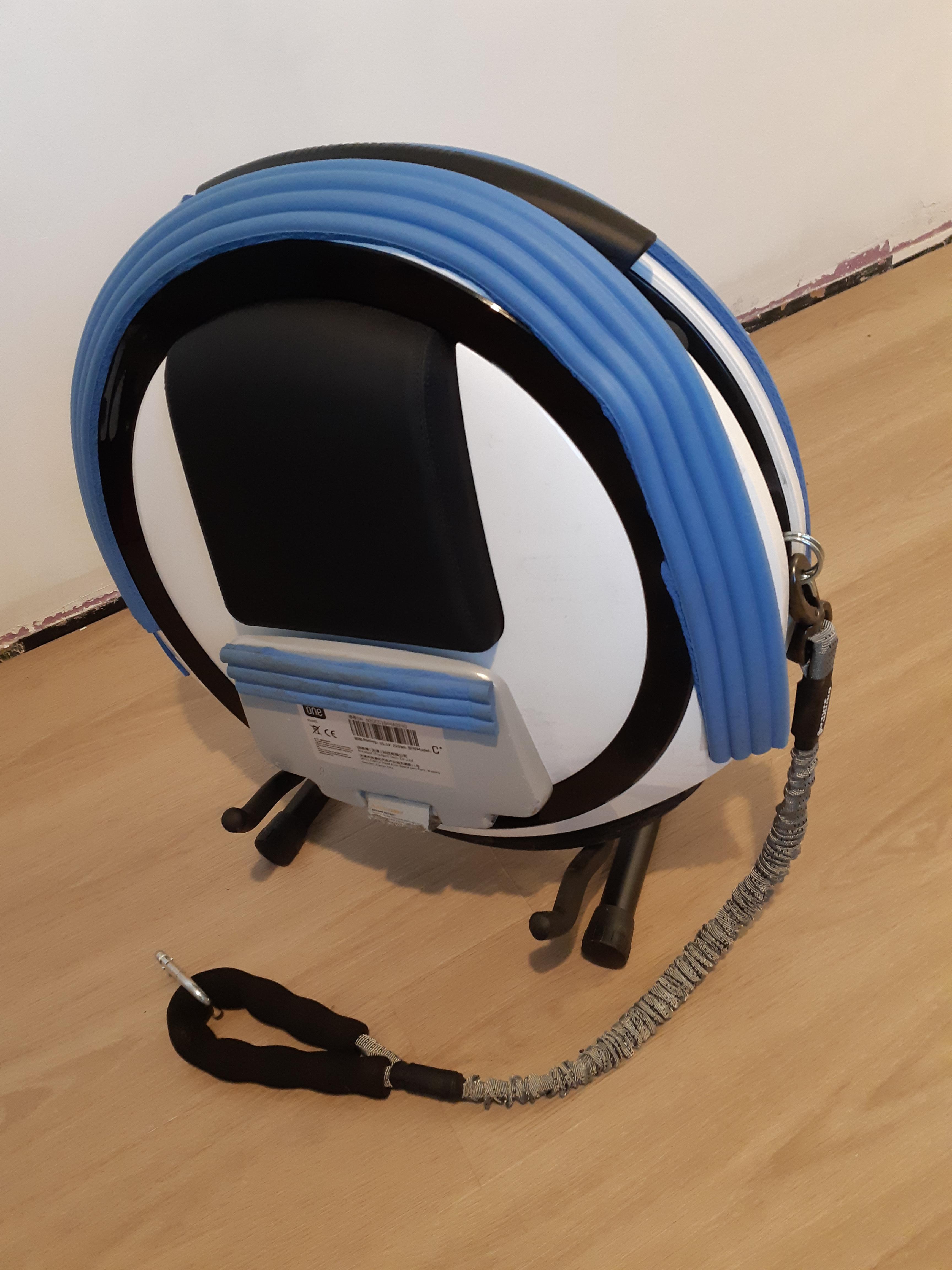

Julien57 Posté(e) le 5 février 2019 Partager Posté(e) le 5 février 2019 Bonjour à tous, Je m'appelle Julien, j'ai 29ans et vis sur Thionville (57) Débutant en Gyroroue, j'ai fais mes premiers pas sur ma ninebot one C+ cette semaine. Je suis ce forum depuis quelques mois et je suis heureux d'être enfin parmi vous. Je vous remercie déjà pour tous les conseils que j'ai pu trouver sur ce site, notamment pour l'apprentissage. Lors de mes premier tours de roue, il m'est arrivé de laisser filer la roue qui a continué son chemin tout droit et j'ai donc prévu un leash pour éviter que cela se reproduise (une laisse de chien courte et légèrement élastique) mais j'ai peur de la fixer à la poignée car j'ai vu que celle ci pouvait casser. Certains d'entre vous ont-ils déjà utilisés les trous de fixation du trolley pour installer leur leash ? Quelles sont les autres solutions que vous avez retenues ? Merci d'avance, et à bientôt sur la route (le plus rapidement possible mais pas tout de suite quand même ) Salut 1 Citer Lien vers le commentaire Partager sur d’autres sites More sharing options...

Julien57 Posté(e) le 5 février 2019 Auteur Partager Posté(e) le 5 février 2019 Merci à vous pour vos retours. pour info, je vous mets le lien du leash que je compte installer. https://www.amazon.fr/Kaka-mall-Laisse-Élastique-75-110CM/dp/B07DC1LT4Z/ref=sr_1_1?ie=UTF8&qid=1549371948&sr=8-1&keywords=laisse+chien+elastique grattounet, j'avais déjà parcouru ton topic sur l'intéret du leash, je me demande surtout comment la fixer : sur la poignée (trop fragile ou pas ?) ou sur les petits trous de fixation du trolley ??? Citer Lien vers le commentaire Partager sur d’autres sites More sharing options...

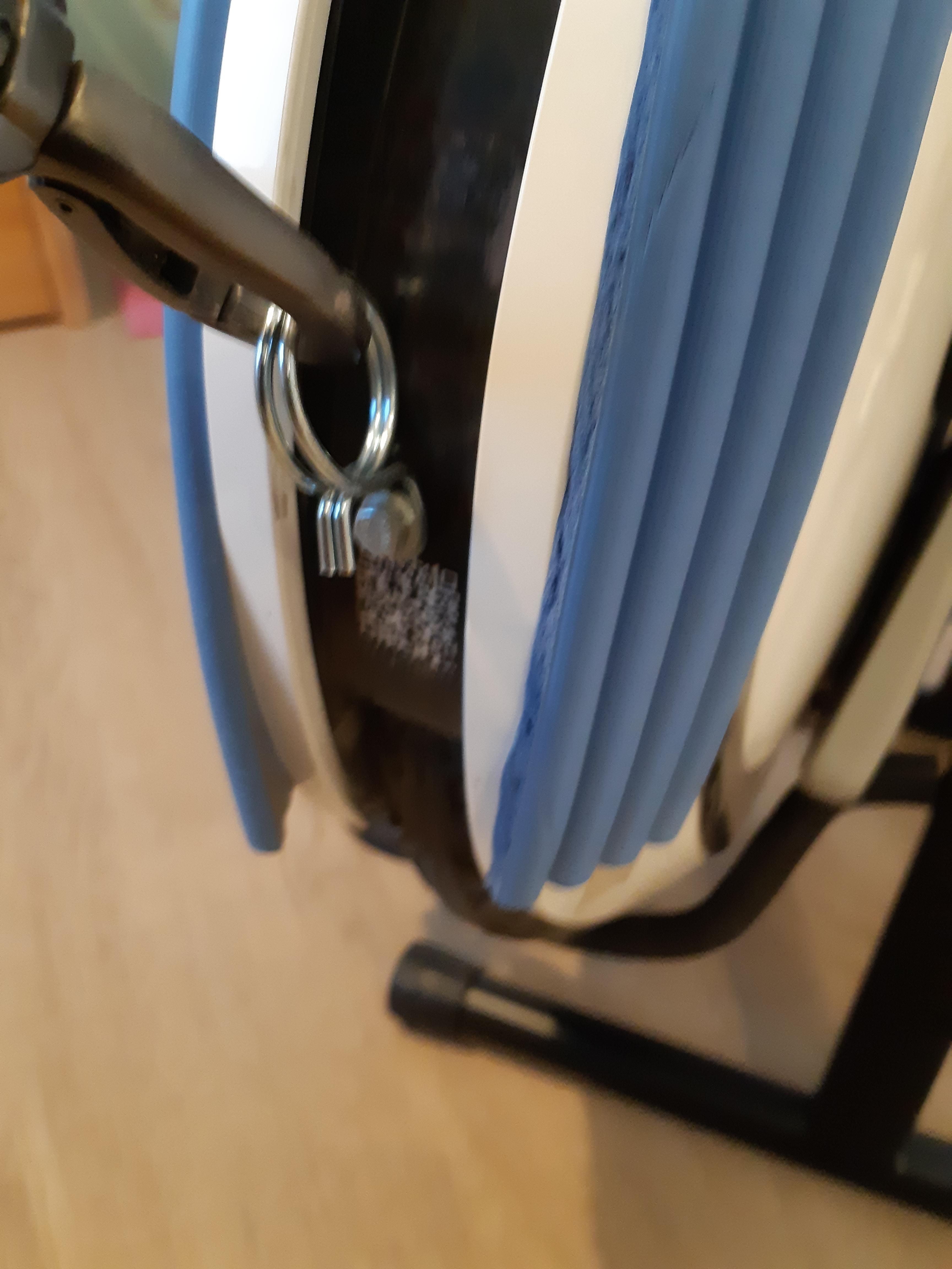

Julien57 Posté(e) le 26 février 2019 Auteur Partager Posté(e) le 26 février 2019 (modifié) Salut à tous, je reposte ici pour vous monter comment j'ai finalement choisi de procéder pour le leash. Fixation d'un anneau sur les trous de fixation du trolley. La vie est très courte (elle ne prend que sur 3 filets) mais cela semble suffisamment solide. Modifié le 26 février 2019 par Julien57 Citer Lien vers le commentaire Partager sur d’autres sites More sharing options...
papaCoursac Posté(e) le 27 février 2019 Partager Posté(e) le 27 février 2019 A mon avis, le but est d'éviter que la roue parte toute seule, en équilibre sous contrôle de son électronique, lorsque tu es obligé d' en sauter en urgence. Cela m'est arrivé plusieurs fois et les conséquences peuvent être graves ( voiture, jeune enfant...) . Donc, la mission de la laisse est de rompre l'équilibre et d'obliger la roue à tomber, ça ne demande pas beaucoup de force. Par contre il me semble illusoire et dangereux d'avoir une laisse capable de retenir une lourde roue, lancée à grande vitesse dans une pente. La roue risque d'être détruite mais cela vaut mieux que de finir à l'hôpital. Donc, ou bien la laisse est peu solide, ou bien elle a un point faible (comme le dispositif anti étranglement ) ou bien il faut créer un point faible, généralement à une des extrémités (velcro assez court, passant de ceinture -pas autour de la ceinture!- ,élastique de chambre à air assez fin etc...) . Autre considération: la longueur. Si elle est trop longue, elle est gênante , elle se coince entre la jambe et la roue; très désagréable. Si elle est courte, la roue risque de te heurter en cas de chute, je préfère qu'elle aille faire ses cabrioles un peu plus loin. Pour ces raisons, je la préfère élastique, assez courte au repos, assez longue sous tension. J'ai utilisé une laisse auto enrouleuse de -petit- chien mais la cassette d'enroulage m'a paru encombrante. Aujourd'hui j'utilise une laisse de kayak qui sécurise la pagaie. Cela me satisfait. Sur mes Kingsong, la laisse passe autour de la poignée de trolley. Tu n'as pas cette option. Plutot que la petite vis qui risque d' arracher ses 2 filets en cas de chute, je collerais à l'araldite un petit morceau de velcro sur la coque, de la même couleur que la coque. Citer Lien vers le commentaire Partager sur d’autres sites More sharing options...
