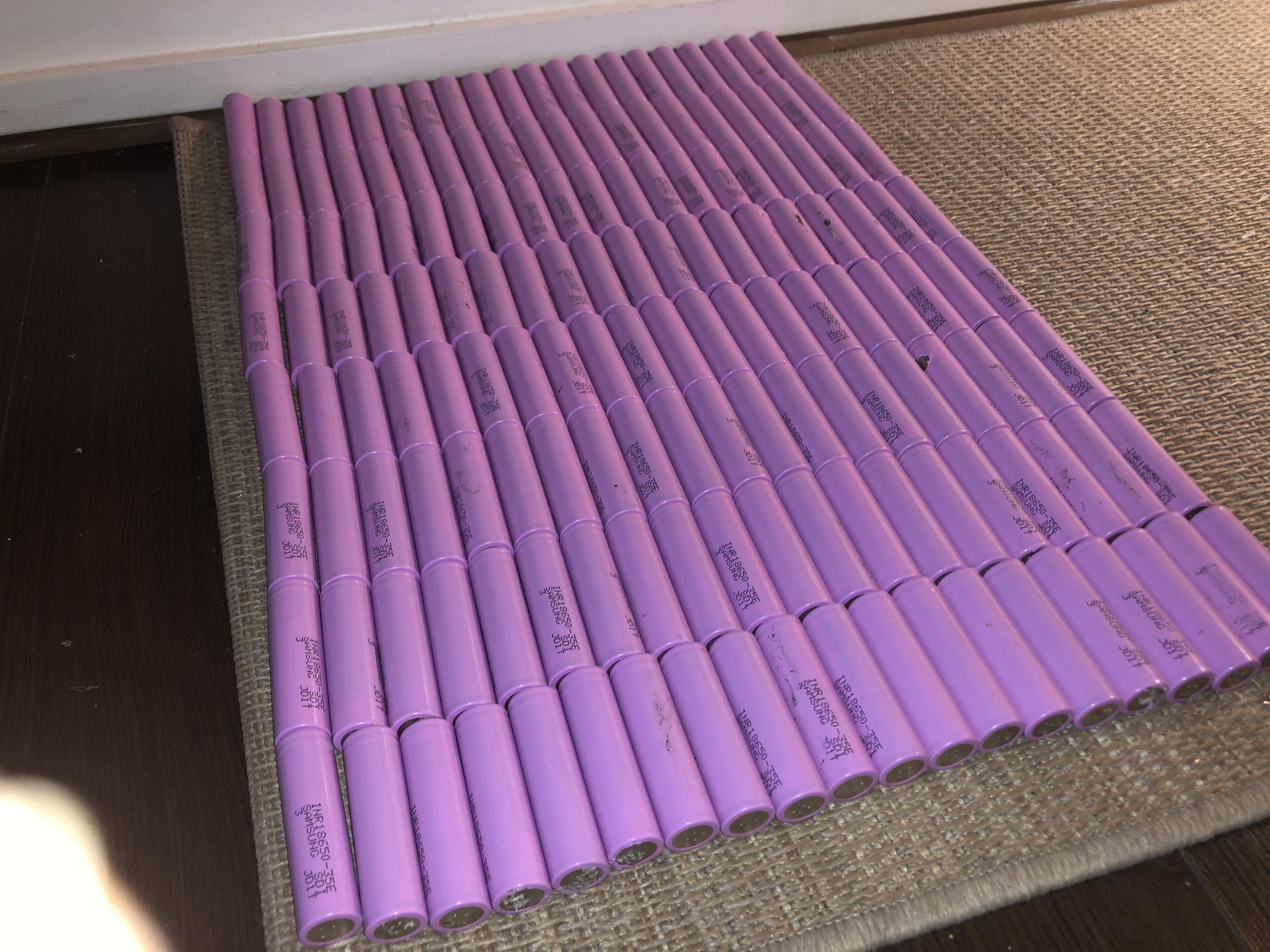

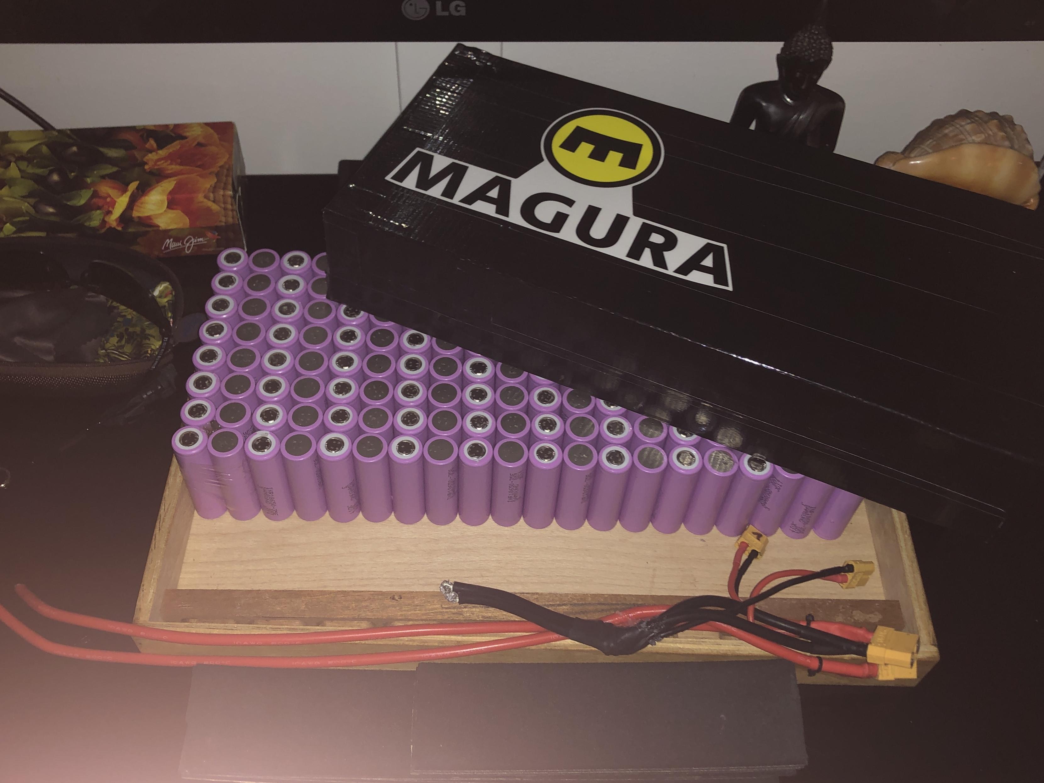

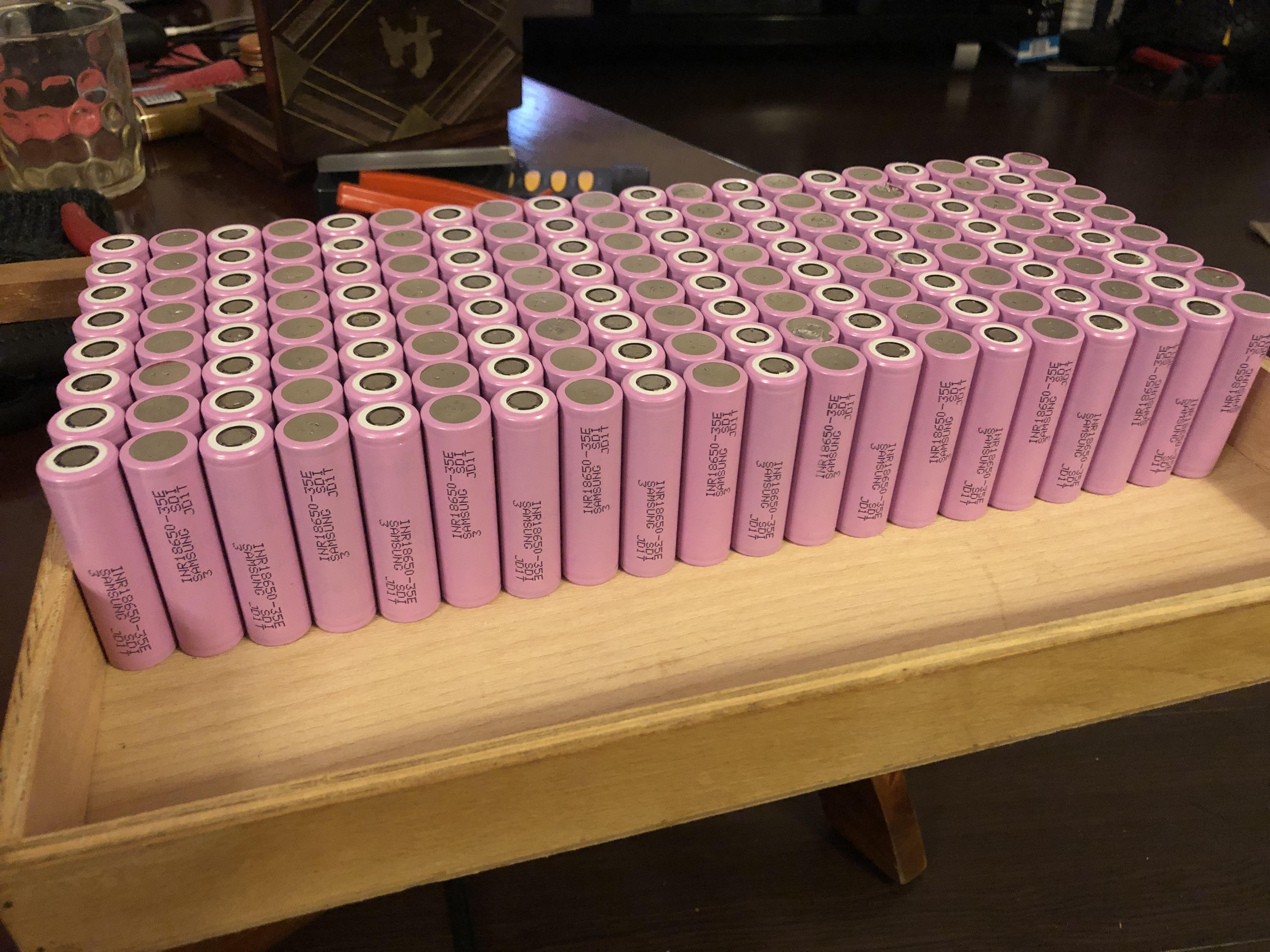

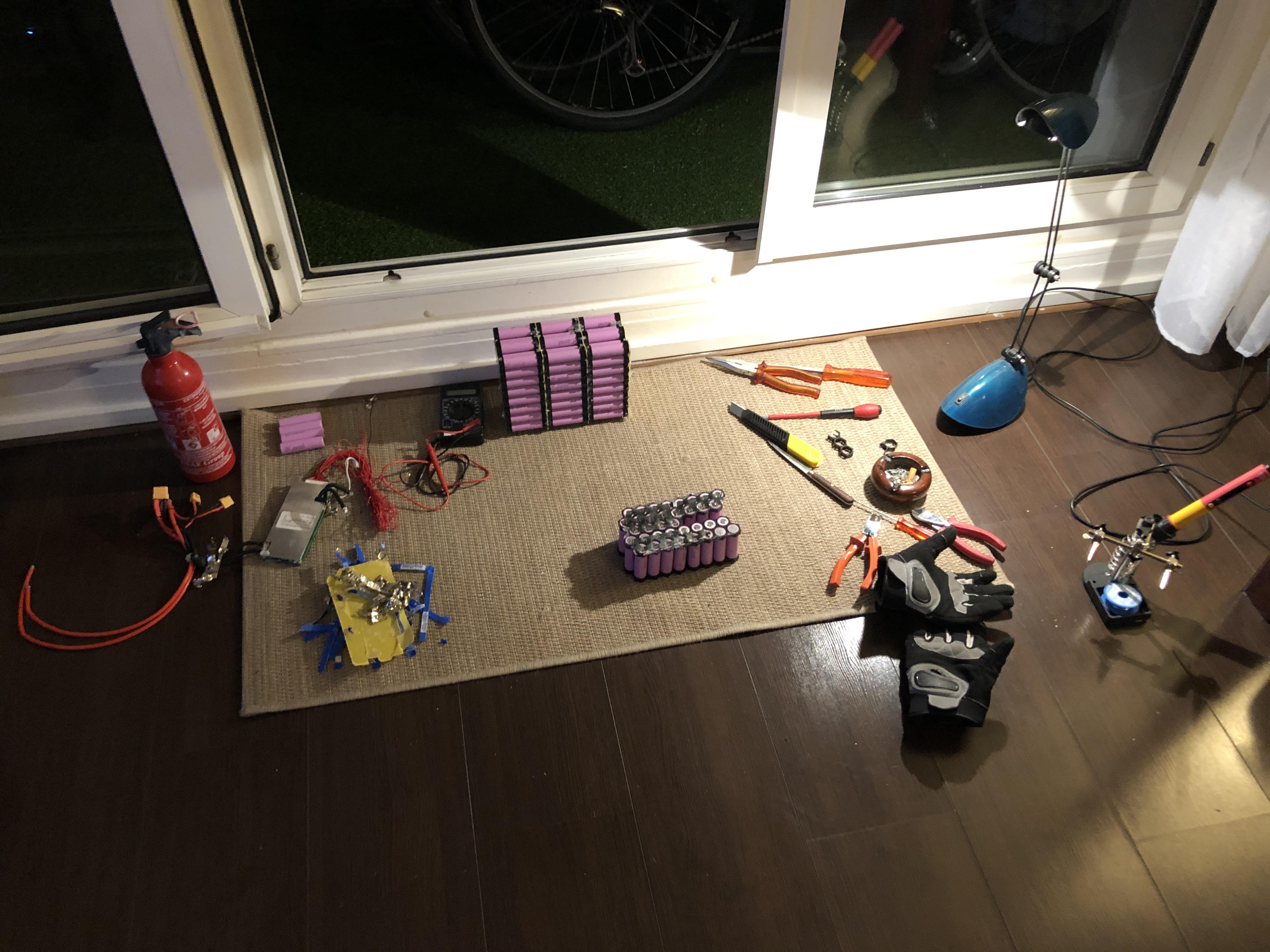

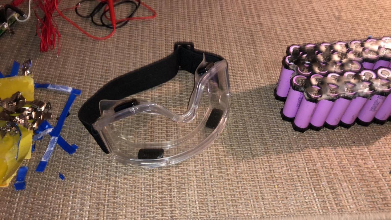

CheapThailand Posté(e) le 3 février 2020 Partager Posté(e) le 3 février 2020 salut a tous , après mais essaye tous est ok appart que j ai plus assez de jus autour de 60 59 volt j accélère ca chute jusqu'à mon seuil de coupure que j ai réglé sur 52 volt sur les contrôleurs et coupure total obliger de recharger la trott j en est parlé avec mais compagnon de ride on pence que passé sur 72 volt serait plus adapté pour gérer la puissance des 2 contrôleur et que je pourrai profité pleinement de ma batterie donc grosse opération qui est pas sen risque démontage des cellules , j ai passé commande de 20 cellule supplémentaire pour faire un montage 20s 9p la soudeuse a points le nickels et le bms 300amp Bluetooth .... ect est commandé , pour les connaisseurs penser vous vous aussi que que j aurai plus ou mon ce problème de coupure avant la fin de décharge complète de la batterie ? 1 Citer Lien vers le commentaire Partager sur d’autres sites More sharing options...
