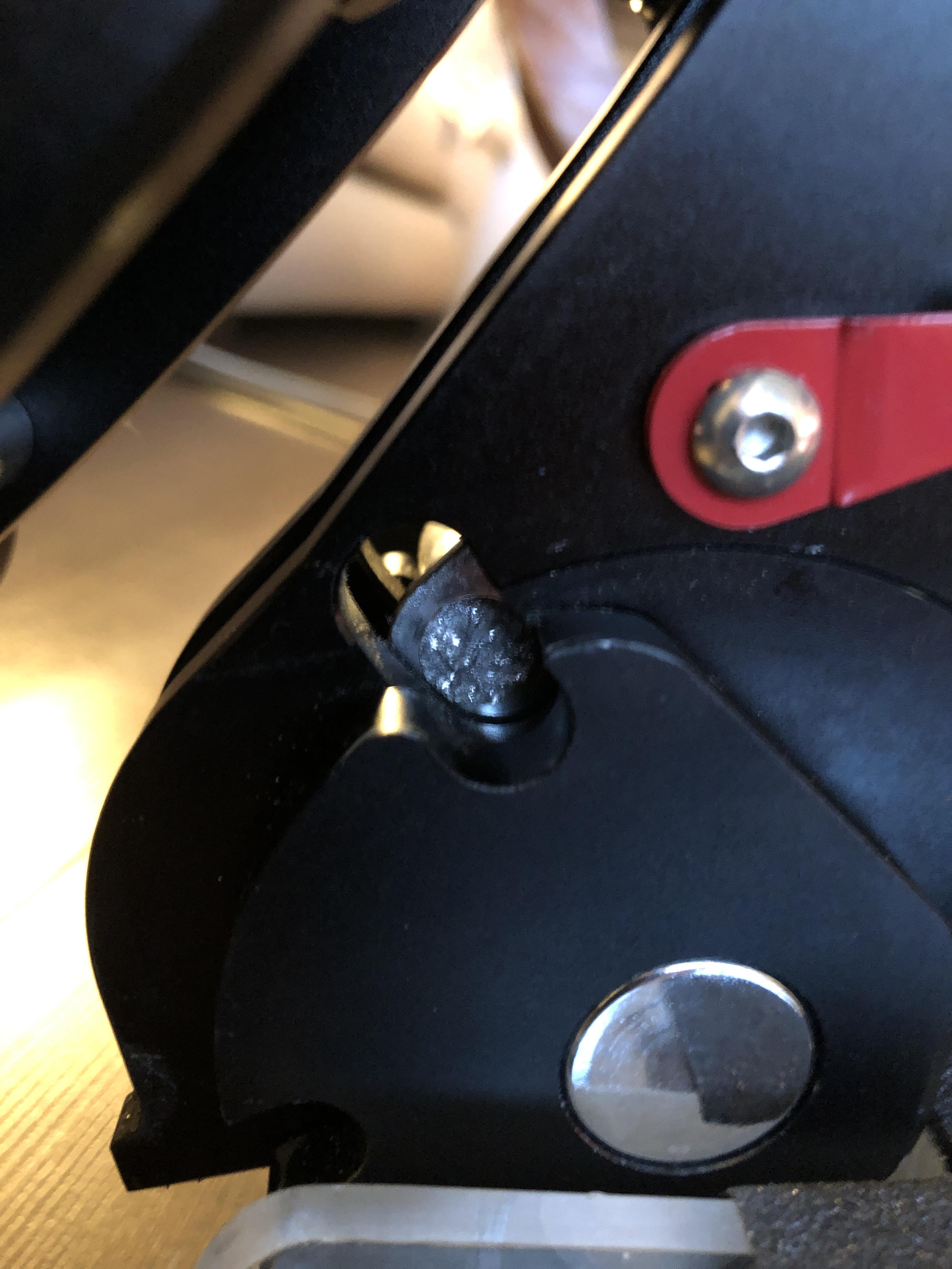

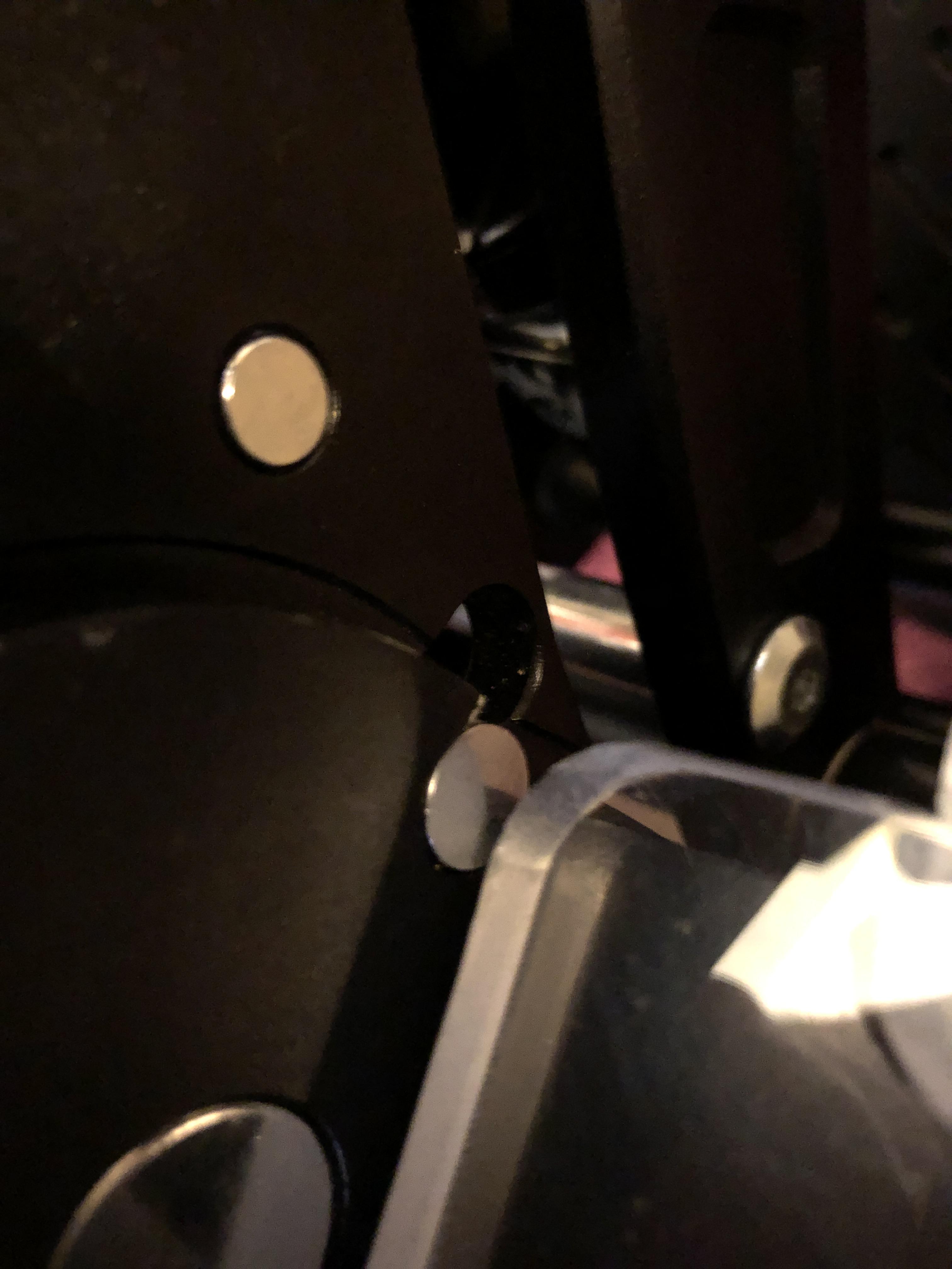

CheapThailand Posté(e) le 5 juin 2019 Partager Posté(e) le 5 juin 2019 (modifié) il y a 15 minutes, legenepi a dit : Non c'est au moment de redresser la colonne de direction il est incroyable je viens de regardé sur la mienne et j ai constaté que la pièce qui bloque le verrouillage est cassé et tien plus que sur un coté ma question es que tu pence que c est dangereux luna68 ? Modifié le 5 juin 2019 par CheapThailand Citer Lien vers le commentaire Partager sur d’autres sites More sharing options...
Christian-91 Posté(e) le 5 juin 2019 Partager Posté(e) le 5 juin 2019 (modifié) Il y a 1 heure, CheapThailand a dit : il est incroyable je viens de regardé sur la mienne et j ai constaté que la pièce qui bloque le verrouillage est cassé et tien plus que sur un coté ma question es que tu pence que c est dangereux luna68 ? Oui c'est dangereux, de plus je n'ai pas l'impression que c'est cassé, mais plutôt un défaut de fabrication, ce qui me fais dire ça, le morceau qui reste semble anodisé, si c'était cassé il serait couleur métal ou alu mais pas noir, attention c'est au vu de la photo, c'est toi qui vois la pièce en direct Modifié le 5 juin 2019 par Christian-91 remplacé à l'air par semble 1 Citer Lien vers le commentaire Partager sur d’autres sites More sharing options...
CheapThailand Posté(e) le 5 juin 2019 Partager Posté(e) le 5 juin 2019 il y a une heure, Christian-91 a dit : Oui c'est dangereux, de plus je n'ai pas l'impression que c'est cassé, mais plutôt un défaut de fabrication, ce qui me fais dire ça, le morceau qui reste à l'air anodisé, si c'était cassé il serait couleur métal ou alu mais pas noir, attention c'est au vu de la photo, c'est toi qui vois la pièce en direct il est bien cassé il maintien des 2 coté normalement la ça tien que d un coté ca devrai être comme sur la première photo , il vas falloir surveiller ca les mecs Citer Lien vers le commentaire Partager sur d’autres sites More sharing options...
CheapThailand Posté(e) le 5 juin 2019 Partager Posté(e) le 5 juin 2019 j espere que toute la colonne de direction ne tien pas que sur cette pièce lol je vais passé un bon coup de gueul l entreprise Citer Lien vers le commentaire Partager sur d’autres sites More sharing options...
Christian-91 Posté(e) le 5 juin 2019 Partager Posté(e) le 5 juin 2019 (modifié) il y a 33 minutes, CheapThailand a dit : j espere que toute la colonne de direction ne tien pas que sur cette pièce lol je vais passé un bon coup de gueul l entreprise Tu est sur que c'est cassé après l'ivraison, car sur la photo si c'est anodisé noir il ont monté une pièce cassé, si c'est couleur du métal c'est cassé après montage, pour toi ça change rien il manque un morceau, c'est dangereux, mais à mes yeux ce n'est pas la même chose. 1-ils ont traité (anodisé) une pièce cassé ou mal faite et ils n'ont rien vu au montage 2-la pièce c'est cassé quand tu a bloqué la colonne ou cassé à l'usine, dans les deux cas couleur du métal Modifié le 5 juin 2019 par Christian-91 1 Citer Lien vers le commentaire Partager sur d’autres sites More sharing options...

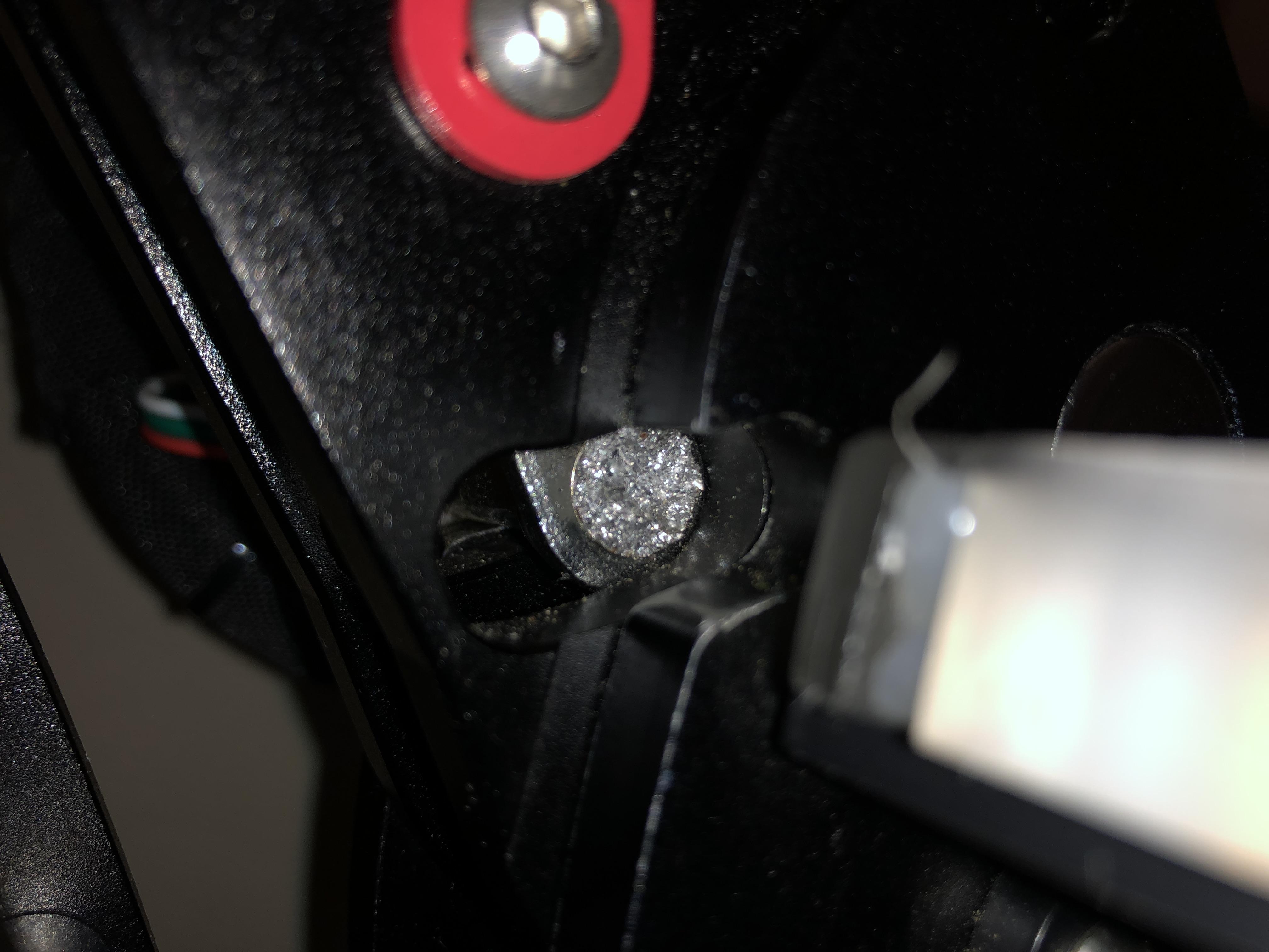

CheapThailand Posté(e) le 5 juin 2019 Partager Posté(e) le 5 juin 2019 (modifié) il y a 30 minutes, Christian-91 a dit : Tu est sur que c'est cassé après l'ivraison, car sur la photo si c'est anodisé noir il ont monté une pièce cassé, si c'est couleur du métal c'est cassé après montage, pour toi ça change rien il manque un morceau, c'est dangereux, mais à mes yeux ce n'est pas la même chose. 1-ils ont traité (anodisé) une pièce cassé ou mal faite et ils n'ont rien vu au montage 2-la pièce c'est cassé quand tu a bloqué la colonne ou cassé à l'usine, dans les deux cas couleur du métal aucune idée de quand elle c est cassé j avais jamais remarqué j ai été regardé pour voire d ou venais le problème de legenepi qu'il a reçu ce matin je remarque que c est pas normal ce qui est incroyable c est quelle a même pas 100 kilomètre et que je la plie ou déplie jamais ,regarde sur une nouvelle photo on voie bien que l acier est cassé et surement de mauvaise qualité Modifié le 5 juin 2019 par CheapThailand Citer Lien vers le commentaire Partager sur d’autres sites More sharing options...
Christian-91 Posté(e) le 5 juin 2019 Partager Posté(e) le 5 juin 2019 il y a 8 minutes, CheapThailand a dit : aucune idée de quand elle c est cassé j avais jamais remarqué j ai été regardé pour voire d ou venais le problème de legenepi qu'il a reçu ce matin je remarque que c est pas normal ce qui est incroyable c est quelle a même pas 100 kilomètre et que je la plie ou déplie jamais ,regarde sur une nouvelle photo on voie bien que l acier est cassé et surement de mauvaise qualité Oui la sur cette photo c'est bien cassé, merde tu n'a pas de chance 1 Citer Lien vers le commentaire Partager sur d’autres sites More sharing options...
luna68 Posté(e) le 6 juin 2019 Auteur Partager Posté(e) le 6 juin 2019 Arff défaut dans l'axe ,envoi un message à gwenn directement avec photo pour preuve elle te renverra la pièce sans problème. 1 Citer Lien vers le commentaire Partager sur d’autres sites More sharing options...
