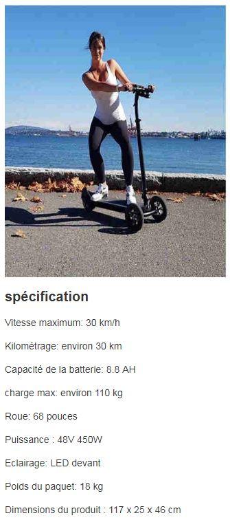

Bonsoir,
Que pensez vous de la trotinette
AIR RISE - Es Board Trottinette électrique 3 roue 450W
Est ce interessant de prendre ce modèle ? ces pneus sont ils solides ?
Ce que je trouve interessant c'est la stabilité qu'offre les 3 roues une suspension avant , elle atteint les 30km mais en vrai est elle solide et ne rencontre pas de problèmes?
Merci
https://www.espritroue.fr/topic/7835-trotinette-3-roues/
Je ne connais pas mais j'ai un a priori défavorable. Stable, oui, quand elle est à l'arrêt. En roulant, c'est une autre paire de manches.
On ne voit pas bien comment est le train avant. On dirait un essieu rigide (pas de truck), et des roues pivotantes (il doit y avoir une biellette, quid du parallélisme) , la voie est relativement large, et fatalement le rayon de braquage aussi. Donc, si le deck reste à plat, dans les virages rapides le pilote devra se déhancher... C'est bien plus compliqué que pour une trott' pendulaire sur laquelle le pilote reste confortablement calé sur la verticale apparente, ce qui permet d'enchaîner les lacets sans trop d'effort.
Il ne faut pas comparer cette trott' avec les scooters à 3 roues, pour lesquels le train avant est à parallélogramme et l'engin reste pendulaire (en roulant).
On peut légèrement comparer aux roues électriques à roues jumelées, qui n'ont eu aucun succès, surtout à cause de la prise d'angle à facette très désagréable.
Une boutade : on dit souvent aux petits gamins  "abandonne tes roulettes, et tu verras, ton vélo marchera beaucoup mieux"  ;)
Une roue 68 pouces, cela inspire le respect... La colonne de direction doit être solide en flexion av-ar comme d'hab', mais aussi gauche-droite, cela complique l'articulation. Et j'ai l'impression qu'il n'y a pas de freins avant...
En résumé, sympa pour les selfies, mais pour rouler, bof.
