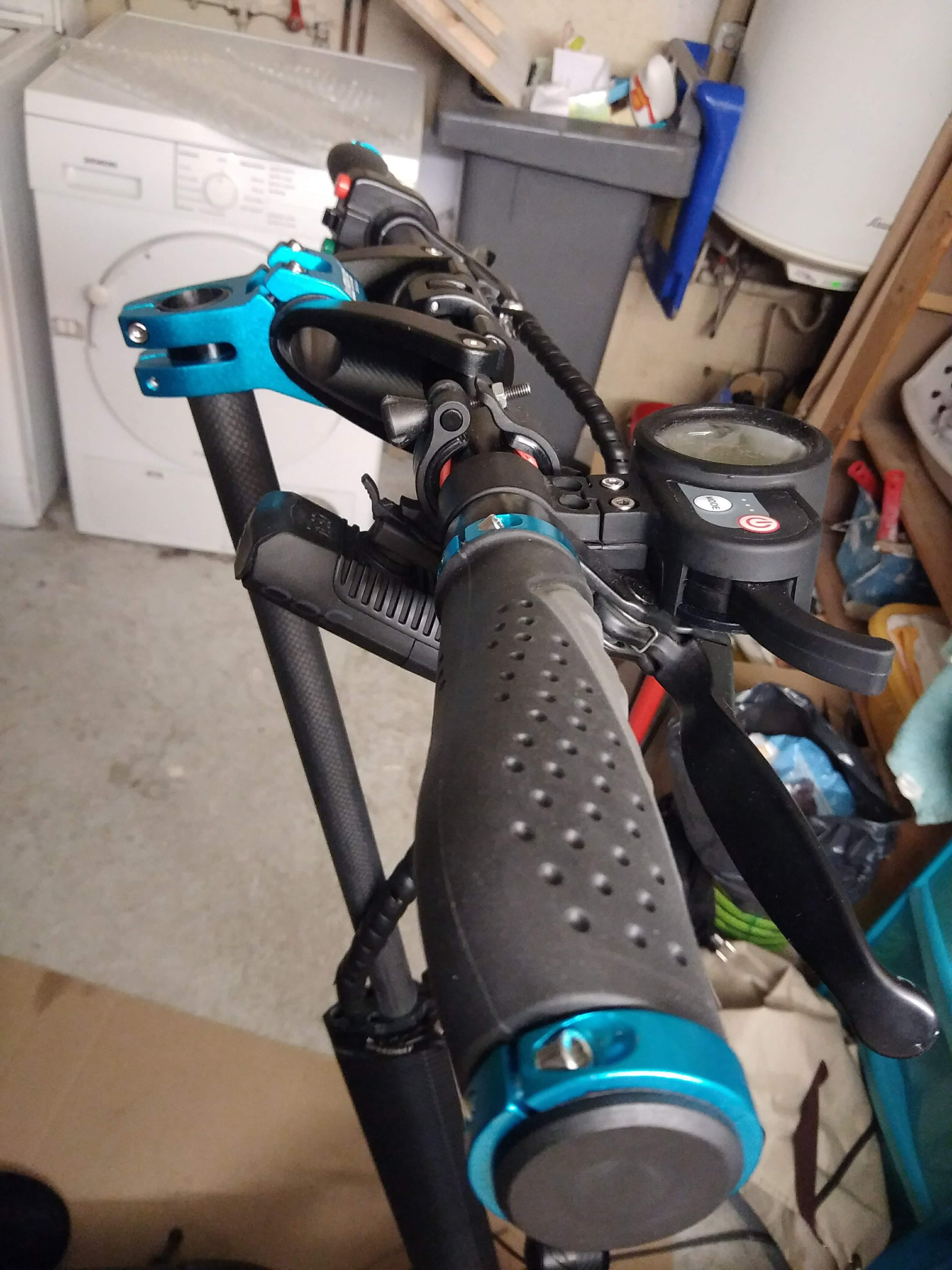

sarkobox Posté(e) le 10 février 2019 Partager Posté(e) le 10 février 2019 Il y a 19 heures, Greg78 a dit : J’avais installé un cintre carbone sur la 4 et je l’ai remis a l’identique ainsi que la poignée Funtrot a l’arrière Tu pourrais posté une photo de ton ceintre stp, je viens d'acheter une SW5 et le ceintre droit je n'aime pas du tout. Merci ++ Citer Lien vers le commentaire https://www.espritroue.fr/topic/7852-speedway-5-comparaison-speedway-4/#findComment-170040 Partager sur d’autres sites More sharing options...

Greg78 Posté(e) le 10 février 2019 Auteur Partager Posté(e) le 10 février 2019 Voilà des photos de l’insta Sur ma sw4 c exactement la même chose sur ma nouvelle sw5 mais je n’est pas fait de photo. Si tu veux plus de précision n’he Pas a demander car il faut un tube carbone, une potence, un cintre et un adaptateur de potence car le diamètre du tube n’est pas standard Citer Lien vers le commentaire https://www.espritroue.fr/topic/7852-speedway-5-comparaison-speedway-4/#findComment-170053 Partager sur d’autres sites More sharing options...

Mister Peuf Posté(e) le 6 mars 2019 Partager Posté(e) le 6 mars 2019 Hello, sympa les infos sur la SP5, très rares actuellement. Aurais-tu la vitesse de pointe GPS ? Avec ton poids et ta taille aussi . Tu parles d'absence de jeu à l'avant. Sur ta sp4, le jeu est plutôt côté amortisseur ou bas du tube ? Moi c'est les deux . Si tu pouvais nous mettre une photo du bas du tube et comment il est relié à la roue, ce serait intéressant. Tu l'as eu où ton tube carbone ? quelle est la taille intérieur ou l'épaisseur stp ? J'ai pris le mien sur ali, satisfait mais je suis curieux. Merci bien Citer Lien vers le commentaire https://www.espritroue.fr/topic/7852-speedway-5-comparaison-speedway-4/#findComment-175211 Partager sur d’autres sites More sharing options...
Greg78 Posté(e) le 7 mars 2019 Auteur Partager Posté(e) le 7 mars 2019 Salut, alors l’adaptateur sur eBay par cher du tout, le tube il m’en reste 60cm (il fo 46cm) car j’avais Acheté 1m10 dans une boite spécialisé en carbone de mémoire diamètre extérieur 25 et intérieur 23 mais à vérifier et je suis au ski en ce moment. Vitesse max gps 64 le lcd bien réglé est assez juste 66. Ke mesure 1m73 pour 67 kg. le jeu venait sur ma spw4 de la vis de pliage et du tube dans la colonne. Sur la Speedway 5 grace a la nouvelle fourche plus de jeu dans la colonne mais g changé la vis du système de pliage. Et maintenant top aucun jeu Citer Lien vers le commentaire https://www.espritroue.fr/topic/7852-speedway-5-comparaison-speedway-4/#findComment-175410 Partager sur d’autres sites More sharing options...

Greg78 Posté(e) le 7 mars 2019 Auteur Partager Posté(e) le 7 mars 2019 La seule difficulté c de percer le tube carbone pour fixer la pièce en plastique qui rentre dans la colonne de direction qui évite au tube de tourner Citer Lien vers le commentaire https://www.espritroue.fr/topic/7852-speedway-5-comparaison-speedway-4/#findComment-175412 Partager sur d’autres sites More sharing options...
Mister Peuf Posté(e) le 20 mars 2019 Partager Posté(e) le 20 mars 2019 Le 07/03/2019 à 11:50, Greg78 a dit : La seule difficulté c de percer le tube carbone pour fixer la pièce en plastique qui rentre dans la colonne de direction qui évite au tube de tourner Merci pour les informations. Perso sur ma sw4, j'ai mis un 25x22 mais je n'ai pas remis le plastique, juste entouré le bas de scotch électricien pour ne pas que le tube s'échappe. Je me tâte pour passer la 4 en double moteur. Pour le moment la fourche est introuvable. Citer Lien vers le commentaire https://www.espritroue.fr/topic/7852-speedway-5-comparaison-speedway-4/#findComment-178113 Partager sur d’autres sites More sharing options...
