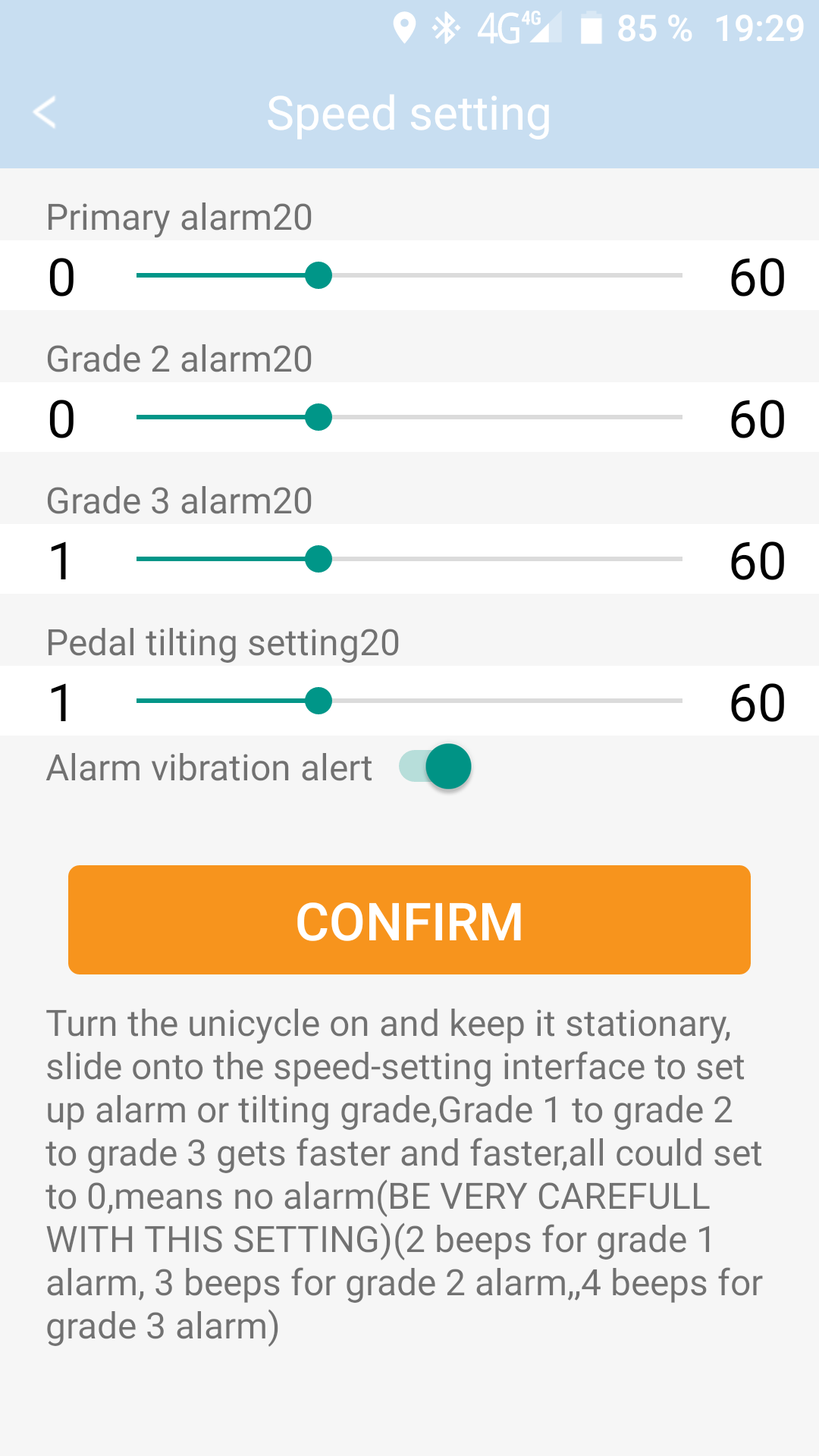

tiantian tiantian Posté(e) le 11 février 2019 Auteur Partager Posté(e) le 11 février 2019 merci mais sa ne fonctionne pas ou je mis prend mal je viens aller sur l'application je suis toujours brider a 20 km/h voir photo Citer Lien vers le commentaire https://www.espritroue.fr/topic/7874-kingsong-18-l/#findComment-170244 Partager sur d’autres sites More sharing options...

thibbea Posté(e) le 11 février 2019 Partager Posté(e) le 11 février 2019 (modifié) Pour moi pas de code avec les version récentes de l'appli, par contre tu ne peut pas changer les vitesses si tu n'est pas connecté a ton compte kingsong. Modifié le 11 février 2019 par thibbea Citer Lien vers le commentaire https://www.espritroue.fr/topic/7874-kingsong-18-l/#findComment-170256 Partager sur d’autres sites More sharing options...
Minch Posté(e) le 11 février 2019 Partager Posté(e) le 11 février 2019 (modifié) il y a 13 minutes, thibbea a dit : Pour moi pas de code avec les version récentes de l'appli, par contre tu ne peut pas changer les vitesses si tu n'est pas connecté a ton compte kingsong. OK, j'utilise de plus anciennes versions, où il n'est pas nécessaire d'ouvrir un compte.... Donc @tiantian tiantian, la procédure dépend de la version de ton appli Modifié le 11 février 2019 par minch Citer Lien vers le commentaire https://www.espritroue.fr/topic/7874-kingsong-18-l/#findComment-170257 Partager sur d’autres sites More sharing options...

thibbea Posté(e) le 12 février 2019 Partager Posté(e) le 12 février 2019 Il y a 11 heures, tiantian tiantian a dit : Quand j'utilise l'appli KS je suis pour moi bien connecté click sur m'y mon pseudo est bien afficher dans la bulle ? Moi pour savoir si je suis connecté, je clic sur "Me" et "Check in". Sur tu fait "More" et "My Account" ta date de naissance est ok ? Citer Lien vers le commentaire https://www.espritroue.fr/topic/7874-kingsong-18-l/#findComment-170306 Partager sur d’autres sites More sharing options...

thibbea Posté(e) le 12 février 2019 Partager Posté(e) le 12 février 2019 Il me semble avoir vu qu'il faut être majeur pour débloquer la vitesse Citer Lien vers le commentaire https://www.espritroue.fr/topic/7874-kingsong-18-l/#findComment-170311 Partager sur d’autres sites More sharing options...
