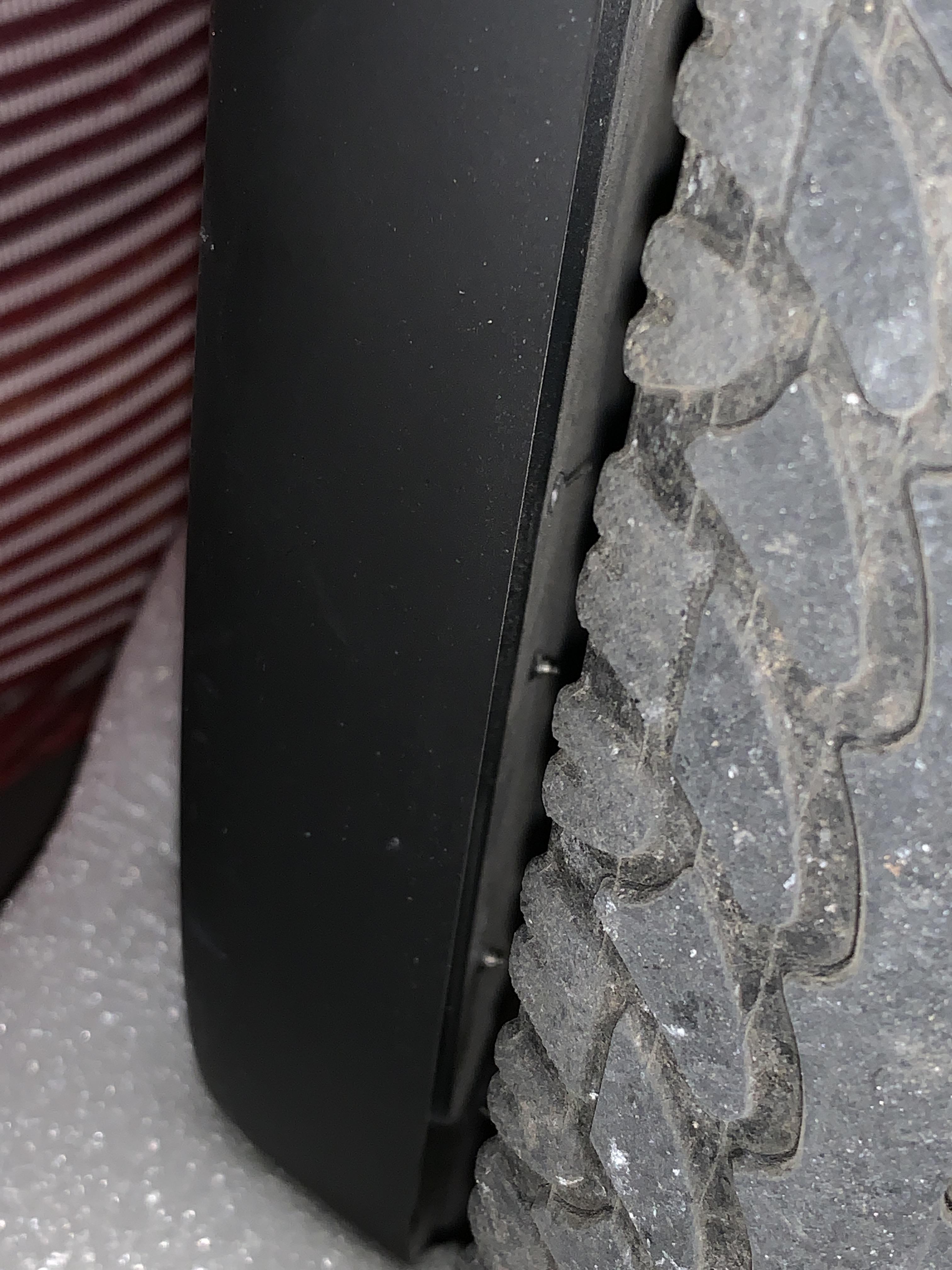

Vanzen Posté(e) le 17 février 2019 Partager Posté(e) le 17 février 2019 Vraiment bizarre ton problème. A partir de quelle vitesse, elle penche ? Citer Lien vers le commentaire https://www.espritroue.fr/topic/7894-probl%C3%A8me-inclinaison-roue/page/3/#findComment-171704 Partager sur d’autres sites More sharing options...
Julio Posté(e) le 17 février 2019 Auteur Partager Posté(e) le 17 février 2019 il y a 41 minutes, Vanzen a dit : Vraiment bizarre ton problème. A partir de quelle vitesse, elle penche ? De 15 à 20km/h et je confirme qu’il est bizarre, c’est comme si elle n’arrivait plus à faire à s’aligner avec le sol ou le mouvement de mon corps, car même après avoir fait une « chute », la roue a plus souffert que moi heureusement, je l’ai allumé et elle était déjà un peu en arrière comme si j’accélérai alors je la tenais à la main juste après l’allumage... Citer Lien vers le commentaire https://www.espritroue.fr/topic/7894-probl%C3%A8me-inclinaison-roue/page/3/#findComment-171717 Partager sur d’autres sites More sharing options...

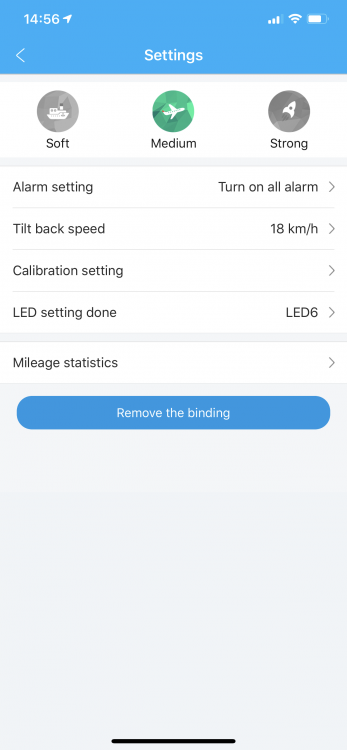

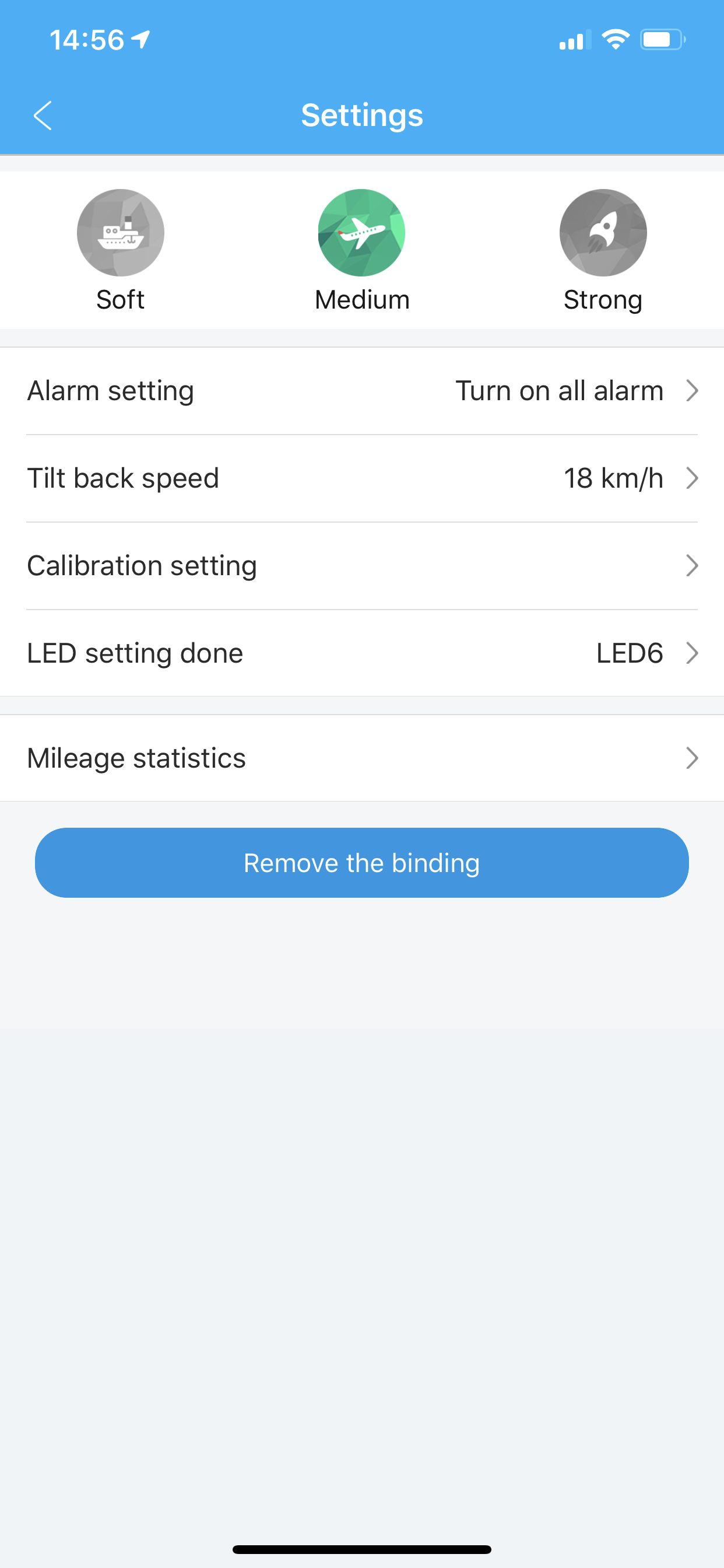

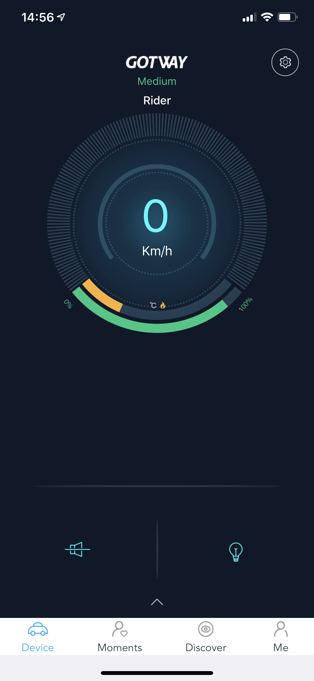

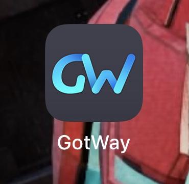

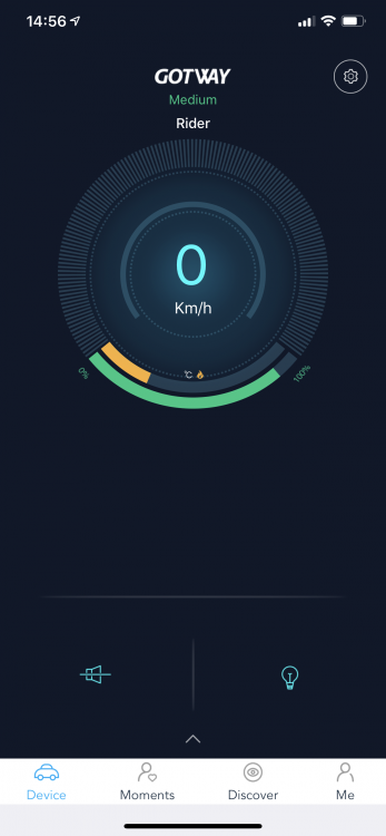

Julio Posté(e) le 18 février 2019 Auteur Partager Posté(e) le 18 février 2019 ENFIN!!!!!!! J’ai trouvé l’explication!!!!!! Je résume, j’avais 2 applications, j’ai récupérai la dernière de gotway la même qu’en imagine mais avec le fond blanc au lieu de celui de la photo. J’ai effacé celle en photo car elle se fermait quand j’allais dans les paramètres avec mon iPhone X, en l’effaçant ça a gardé ou modifié ce tilt back à 18km/h (voir photo) un réglage que je n´ai jamais touché auparavant!!!! Il a tjrs été sur 36km/h (voir photo) comme sur la photo, donc dès que j’entendais sonné, je ralentissais et le tilt back n’avait pas même temps de s’effectuer ou très peu mais je ne ressentais pas dans la conduite. Moralité, ne pas avoir plusieurs applications pour gyroroue; gardez en une en vérifiant bien les paramètres. Le tilt back je suis pas adepte mais je le laisse quand même à 35, une sécurité est nécessaire... Merci à tous pour vos différents aides, n’hésitez pas à me demander des conseils ou si vous avez eu des soucis je serai heureux de vous aider, et dernière chose si vous avez 2 vis qui sort de votre coque m3s c’est «normal» j’ai eu e-roue au téléphone... (voir photo) 1 Citer Lien vers le commentaire https://www.espritroue.fr/topic/7894-probl%C3%A8me-inclinaison-roue/page/3/#findComment-171785 Partager sur d’autres sites More sharing options...
ptifred Posté(e) le 18 février 2019 Partager Posté(e) le 18 février 2019 il y a 12 minutes, Julio a dit : ENFIN!!!!!!! J’ai trouvé l’explication!!!!!! Je résume, j’avais 2 applications, j’ai récupérai la dernière de gotway la même qu’en imagine mais avec le fond blanc au lieu de celui de la photo. J’ai effacé celle en photo car elle se fermait quand j’allais dans les paramètres avec mon iPhone X, en l’effaçant ça a gardé ou modifié ce tilt back à 18km/h (voir photo) un réglage que je n´ai jamais touché auparavant!!!! Il a tjrs été sur 36km/h (voir photo) comme sur la photo, donc dès que j’entendais sonné, je ralentissais et le tilt back n’avait pas même temps de s’effectuer ou très peu mais je ne ressentais pas dans la conduite. Moralité, ne pas avoir plusieurs applications pour gyroroue; gardez en une en vérifiant bien les paramètres. Le tilt back je suis pas adepte mais je le laisse quand même à 35, une sécurité est nécessaire... Merci à tous pour vos différents aides, n’hésitez pas à me demander des conseils ou si vous avez eu des soucis je serai heureux de vous aider, et dernière chose si vous avez 2 vis qui sort de votre coque m3s c’est «normal» j’ai eu e-roue au téléphone... (voir photo) slt, Donc si je comprends bien, il est possible de régler le til-back au kilomètre voulu. Mais il est impossible de régler le kilométrage des bips?? c'est ca ? 1 Citer Lien vers le commentaire https://www.espritroue.fr/topic/7894-probl%C3%A8me-inclinaison-roue/page/3/#findComment-171798 Partager sur d’autres sites More sharing options...

Julio Posté(e) le 18 février 2019 Auteur Partager Posté(e) le 18 février 2019 Il y a 2 heures, Hansolo a dit : Comme déjà indiqué https://www.espritroue.fr/topic/7894-problème-inclinaison-roue/?do=findComment&comment=171080 Les paramètres des GW ne sont pas transmis dans le sens roues ==> appli, donc si une appli est fraichement installée elle aura ses propres paramètres par défaut qui seront transmis à la roue lors de l'accès à la page des paramètres de l'appli. Il faut modifier les paramètres dans l'appli à sa convenance, pour que la roue soit (re)configurée. Pareil avec les applis tierce comme Darknessbot ou WheelLog. Les applis gardent en mémoire, les paramètres renseignés depuis l'appli. Si on paramètre une roue X avec une appli A, par ex TB à 20 Km/h et Alarm 1 et 2 activées. Si avec une appli B (ou un autre smartphone) on paramètre la roue X avec TB à 30Km/h et les alarmes 1 & 2 désactivées. Alors l'appli A n'aura plus les mêmes réglages en mémoire que celle de la roue X, l'appli A aura TB à 20 Km/h et Alarm 1 et 2 activées Je suis content d’avoir trouvé en tout cas merci pour les infos en plus Citer Lien vers le commentaire https://www.espritroue.fr/topic/7894-probl%C3%A8me-inclinaison-roue/page/3/#findComment-171839 Partager sur d’autres sites More sharing options...
