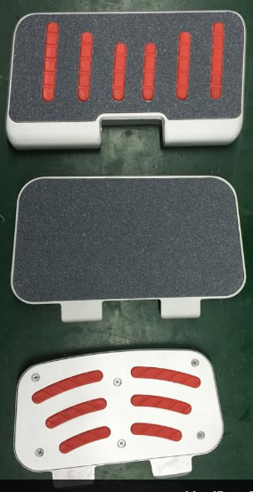

koto Posté(e) le 24 février 2019 Partager Posté(e) le 24 février 2019 (modifié) Les pédales de la Tesla sont plus larges mais les pédales de MsuperX sont plus longues. La différence en longueur semble minime mais comme les pédales de la Tesla sont plus longues à l'intérieur qu'à l'extérieur en terme de sensation on sent la différence. Les pédales de MsuperX paraissent plus longues et sont plus efficaces pour les accélérations et freinages. Avec l'arrivée de la nouvelle Gotway Nikola, gotway aura des pédales aussi larges que les pédales de Tesla mais surtout beaucoup pus longues que ce qui existe aujourd'hui. Autant, il y a de fortes chances que l'on puisse mettre ces nouvelles pédales sur la Tesla (car ils ont utilisé ces 2 types de pédales sur la Nikola), je suis plus réservé sur l'utilisation de ces nouvelles pédales sur la MsuperX. En effet, j'ai essayé les pédales de Tesla sur la MsuperX et ça ne me convient pas du tout. Les pédales sont encore plus inclinées et ça devient inacceptable pour moi. Donc, à tester... Donc, attends plutôt l'arrivée de ces nouvelles pédales. Si tu ne peux pas alors ce sont les pédales de MsuperX qui sont plus longues. Regarde les deux pédales du haut dans l'image ci-dessous Les pédales de MsuperX mesurent 207mm en longueur Modifié le 24 février 2019 par koto Citer Lien vers le commentaire https://www.espritroue.fr/topic/7896-msuperx-vs-tesla/#findComment-173020 Partager sur d’autres sites More sharing options...

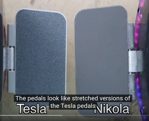

koto Posté(e) le 25 février 2019 Partager Posté(e) le 25 février 2019 Il y a 9 heures, Satchel91 a dit : Merci @koto, donc ça reste une taille standard, j'avais l'impression qu'elles étaient plus grandes un peu comme sur la Kingsong 18XL. J'aimerai quitter ma ninebot e+ pour une roue plus performante et avec mes grands pieds (46) des pédales avec quelques centimètres en plus sont quand même un atout. Voici une image pour comparer les pédales de la Tesla et celles de la future gotway nikola Au milieu, la pédale de la Tesla fait 203 mm, proportionnellement à l'image on peut estimer qu'au milieu la pédale de la Nikola devrait mesurer 226 - 227 mm. En gros, 2.5cm en plus. C'est très significativement bien plus grand. Citer Lien vers le commentaire https://www.espritroue.fr/topic/7896-msuperx-vs-tesla/#findComment-173147 Partager sur d’autres sites More sharing options...
Invité Posté(e) le 25 février 2019 Partager Posté(e) le 25 février 2019 (modifié) Hey @koto Tu penses que ce sera adaptable sur la tesla ? Thanks ! Modifié le 25 février 2019 par Invité Citer Lien vers le commentaire https://www.espritroue.fr/topic/7896-msuperx-vs-tesla/#findComment-173184 Partager sur d’autres sites More sharing options...
koto Posté(e) le 25 février 2019 Partager Posté(e) le 25 février 2019 Il y a 7 heures, KELEC a dit : Hey @koto Tu penses que ce sera adaptable sur la tesla ? Thanks ! sur la Nikola il y avait les pédales de Tesla avant. Ensuite, ils ont mis les nouvelles grandes pédales. On peut penser que l'on puisse les mettre sur la Tesla aussi. D'ailleurs, Sur les Msuper3 on peut mettre les pédales de Tesla ou les pédales de Msuper3. Sur l'ACM, on pouvait faire la même chose. J'ai déjà vu une Tesla avec des pédales de MsuperX (ou Msuper3). Sur une MCM4 on pouvait mettre les pédales de Tesla. Donc, on dirait quand même qu'ils font attention à ce genre de chose. Je note juste un petit bémol. J'ai mis les pédales de Tesla sur une MsuperX et à cause de l'angle gauche droite des pédales de MsuperX, ceci est encore accentué quand on met les pédales de Tesla et ça devient pénible pour moi. Pour résumé: Je pense qu'il y a de forte chance que l'on puisse mettre ces nouvelles pédales sur la Tesla mais il faut attendre que quelqu'un essaie avant d'être sûr à 100%. Citer Lien vers le commentaire https://www.espritroue.fr/topic/7896-msuperx-vs-tesla/#findComment-173299 Partager sur d’autres sites More sharing options...
