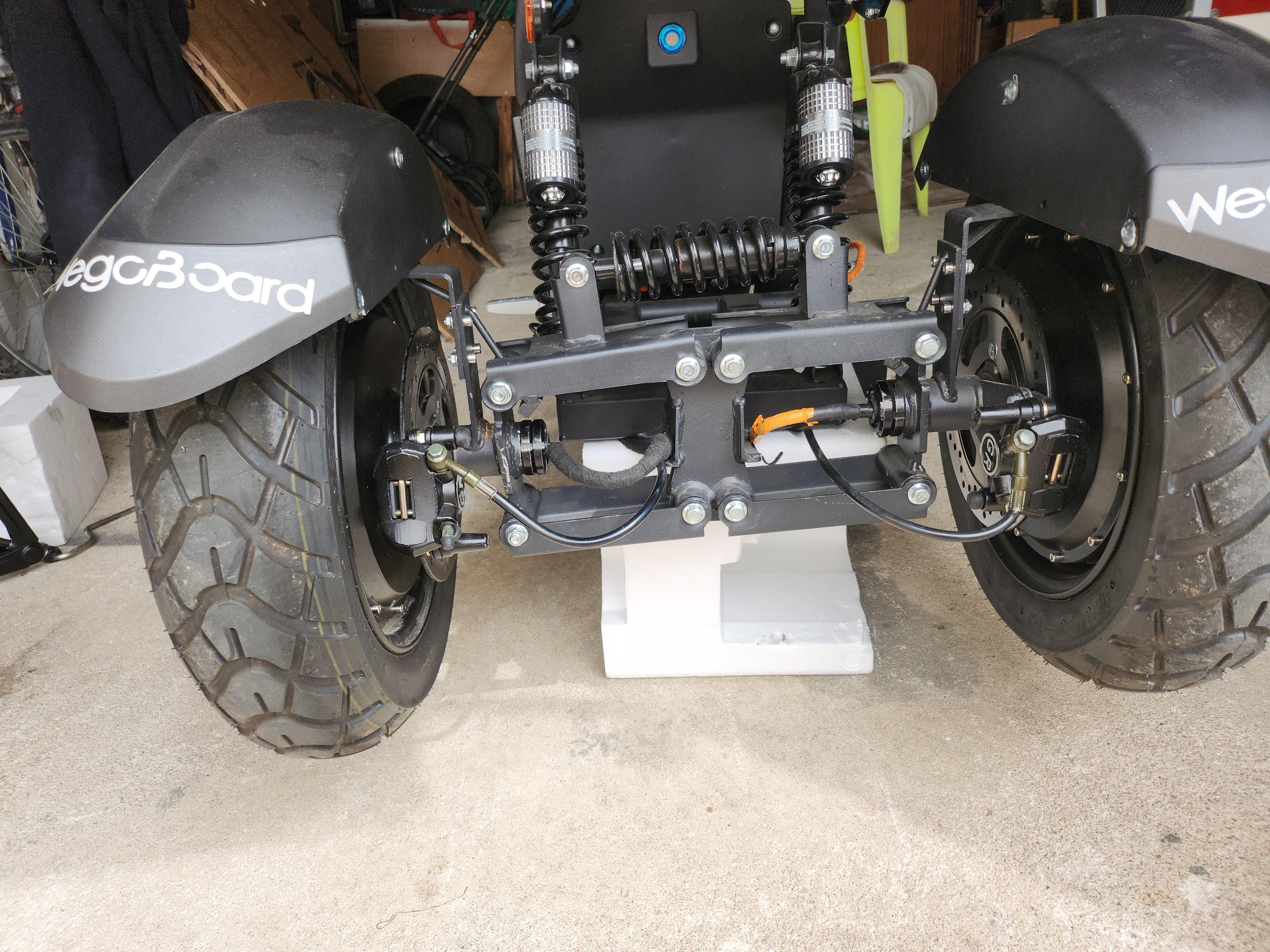

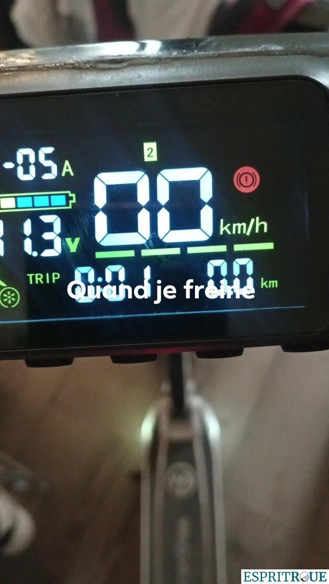

Bernard Schmitt Posté(e) le 7 avril 2024 Partager Posté(e) le 7 avril 2024 Bonjour j'ai une citycoco triple xxx neuve 1 mois 1/2 . Quand je met le contact les roues arrière se bloqués quand je coupe le contact elle tournes c'est arrivé quand je roulais j'ai freiné et voilà le résultat que faire. Ça viendrait d'où ? Merci Citer Lien vers le commentaire https://www.espritroue.fr/topic/7916-roue-arri%C3%A8re-bloqu%C3%A9-quand-jappuie-sur-lacc%C3%A9l%C3%A9rateur/page/2/#findComment-400330 Partager sur d’autres sites More sharing options...

Invité Posté(e) le 7 avril 2024 Partager Posté(e) le 7 avril 2024 (modifié) Pour la "draisienne", axe tordu ou roulement cassé ou... les 2 😅 Pour le "dragster", c'est le mod anti-vol ou frein automatique EABS, regarde au niveau du capteur des poignées de frein s'il ne reste pas bloqué, il faut mettre un coup de nettoyant special contact, j'ai eu le coups aussi 😉 Modifié le 7 avril 2024 par fiocco Citer Lien vers le commentaire https://www.espritroue.fr/topic/7916-roue-arri%C3%A8re-bloqu%C3%A9-quand-jappuie-sur-lacc%C3%A9l%C3%A9rateur/page/2/#findComment-400342 Partager sur d’autres sites More sharing options...
