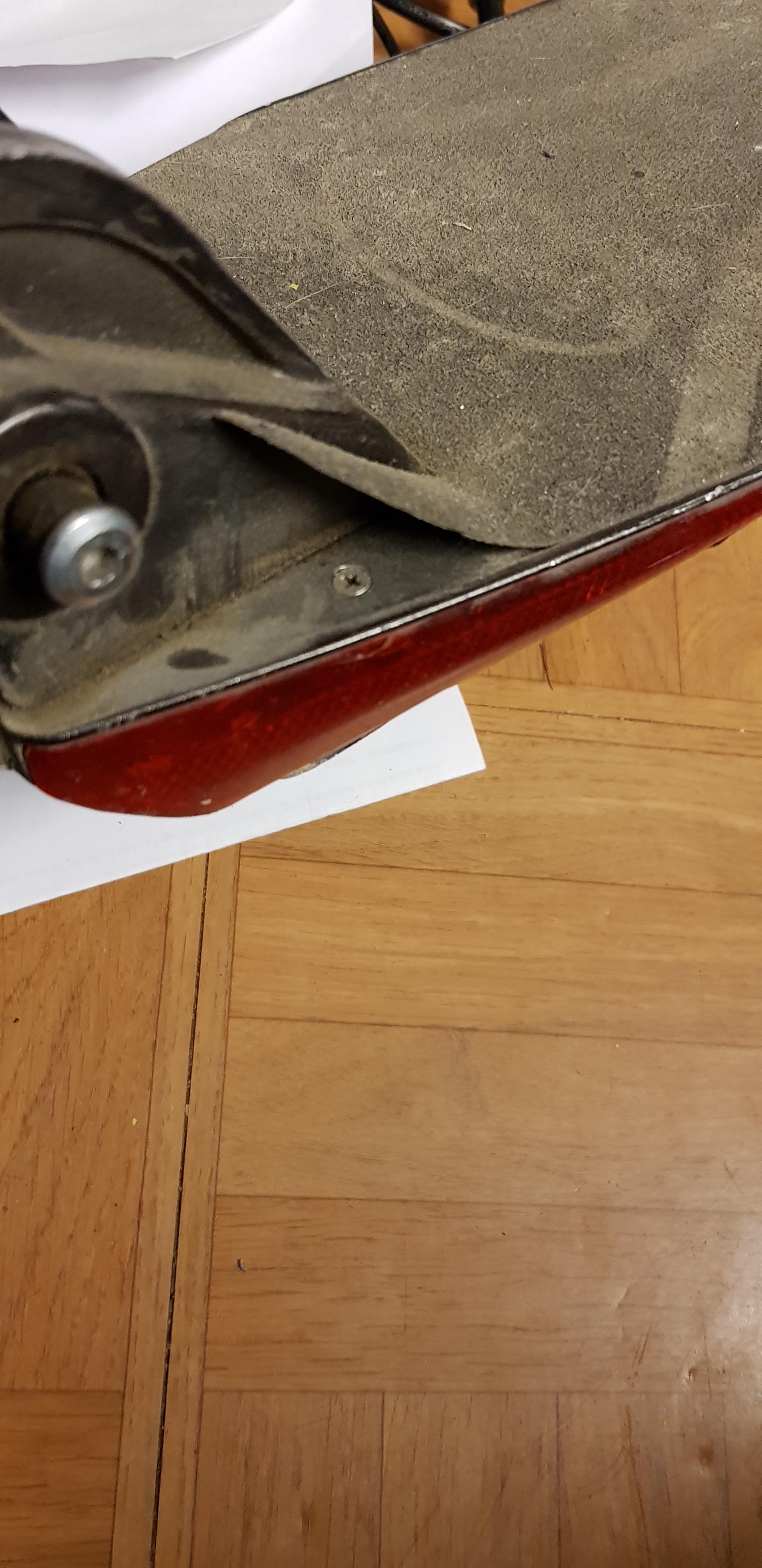

Anton Posté(e) le 23 février 2019 Partager Posté(e) le 23 février 2019 Bonjour, ma etwow ne charge à fond qu’a 80% et revient même à 70% bizarrement, je l’ai acheté d’occas a une connaissance. Enfin elle serait selon le vendeur une etwow s2 booster plus mais c’est pourtant écrit « e-twow » sur la base (photo) mais également « s2 booster plus V » sur la potence. Une idée pour le problème de batterie et sur l’authenticité ? merci à la communauté Citer Lien vers le commentaire https://www.espritroue.fr/topic/8002-etwow-batterie-seulement-%C3%A0-70/ Partager sur d’autres sites More sharing options...

Anton Posté(e) le 24 février 2019 Auteur Partager Posté(e) le 24 février 2019 Effectivement je l’ai remis à 33v et elle affiche 80% donc je l’ai mis à 24v et elle affiche enfin 100% ma question c’est pourquoi ma s2 booster plus à une batterie de 24v. comment la batterie peut elle être changée vu les nouvelles visses quasi-indémontables par un particulier (voir photo) merci à vous. Ensuite l’autre problème c’est la décharge assez rapide de la batterie, pour avoir seulement 600 kms au compteurs c’est étrange, surtout pour une s2 booster plus. Je vais vérifier la batterie en l’enlevant. Est il possible de faire un reset total du kilométrage ? Ce qui expliquerait tout merci à la communauté du forum pour toutes les informations, d’ailleurs ma batterie de ma lytrot (composée de 33 piles ? aa) étant presque morte je comptais racheter des piles batteries aa du même voltage et les connecter ensemble comme sur la photo. Citer Lien vers le commentaire https://www.espritroue.fr/topic/8002-etwow-batterie-seulement-%C3%A0-70/#findComment-173050 Partager sur d’autres sites More sharing options...
crockmi le spartiate Posté(e) le 24 février 2019 Partager Posté(e) le 24 février 2019 Le 24/02/2019 à 12:15, Anton a dit : ma question c’est pourquoi ma s2 booster plus à une batterie de 24v. comment la batterie peut elle être changée vu les nouvelles visses quasi-indémontables par un particulier (voir photo) merci à vous. Développer il faut démonter la batterie pour voir si c'est une 24V ou une 33V défectueuse pttre, c'est pas difficile d'enlever le cache, il faut d'abord enlever les déflecteurs rouges ( une visse cruciforme sous le grip, juste l’extrémité à soulever légèrement), ensuite une visse BTR (allen) de chaque coté, et enfin forcer avec un tournevis plat le cache pour le faire coulisser. Citation Ensuite l’autre problème c’est la décharge assez rapide de la batterie, pour avoir seulement 600 kms au compteurs c’est étrange, surtout pour une s2 booster plus. Je vais vérifier la batterie en l’enlevant. Est il possible de faire un reset total du kilométrage ? Ce qui expliquerait tout Développer tu fais combien de kilomètre? quel vitesse moyenne? et quel poids? je ne sais pas si c'est possible mais on peut changer l'afficheur pour une neuf ce qui remettrait à zéro Citation merci à la communauté du forum pour toutes les informations, d’ailleurs ma batterie de ma lytrot (composée de 33 piles ? aa) étant presque morte je comptais racheter des piles batteries aa du même voltage et les connecter ensemble comme sur la photo. Développer sur ta photo, la batterie contient 30 cellules (pas AA mais 18650) en 2200mah, ce qui ferait 36V 6.6AH comme batterie, tu peux en profiter pour les remplacer par des 3500mah LG, samsung Panasonic ou sanyo et augmenter grandement l'autonomie, ça ferait 36V 10500mah Citer Lien vers le commentaire https://www.espritroue.fr/topic/8002-etwow-batterie-seulement-%C3%A0-70/#findComment-173125 Partager sur d’autres sites More sharing options...
Anton Posté(e) le 25 février 2019 Auteur Partager Posté(e) le 25 février 2019 Impossible d’enlever les déflecteurs rouges ils sont visés chacun par une visse (photos). Est ce normal sur ce modèle ? C’est d’autant plus bizarre que l’inscription « etwow » alors qu’il devrait être écrit « booster » pour une s2 booster + ? Citer Lien vers le commentaire https://www.espritroue.fr/topic/8002-etwow-batterie-seulement-%C3%A0-70/#findComment-173225 Partager sur d’autres sites More sharing options...
crockmi le spartiate Posté(e) le 25 février 2019 Partager Posté(e) le 25 février 2019 oula oula, tu vas tout casser, en haut, sous le grip ce trouve la visse que toi convoiter Citer Lien vers le commentaire https://www.espritroue.fr/topic/8002-etwow-batterie-seulement-%C3%A0-70/#findComment-173313 Partager sur d’autres sites More sharing options...
4lex trotro Posté(e) le 30 juin 2019 Partager Posté(e) le 30 juin 2019 Mon Dieu il tire avec un tournevis sur le déflecteur alors que les vis sont cachés sous le grip à l'avant comme sur la photo supérieure mais comme te l'on dit certains il suffit de vérifier la tension de ta batterie pour connaître le voltage. dis-nous ce que tu as fait depuis merci Ciao. Citer Lien vers le commentaire https://www.espritroue.fr/topic/8002-etwow-batterie-seulement-%C3%A0-70/#findComment-196563 Partager sur d’autres sites More sharing options...
