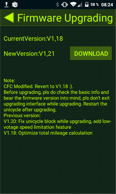

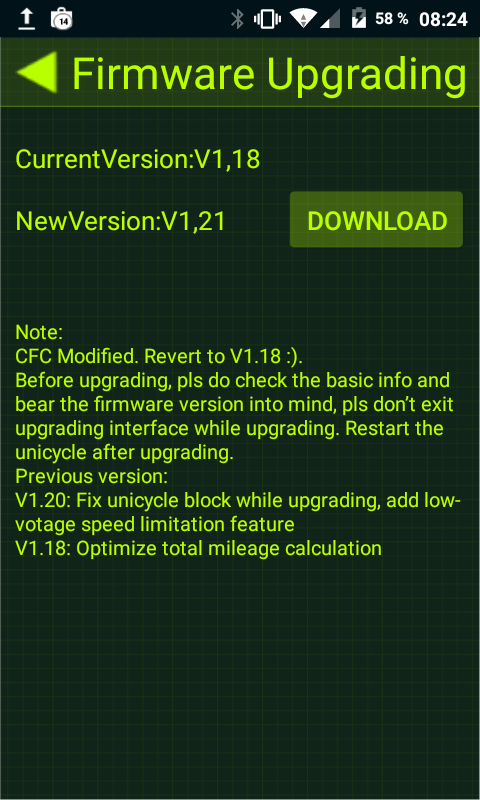

Jimi00 Posté(e) le 1 juillet 2016 Auteur Partager Posté(e) le 1 juillet 2016 (modifié) Bon, la nuit a porté conseil ! Partant du principe que je ne risquais normalement pas grand chose... J'ai appuyé update ! I'm back in v1.18 Edit 11h15: Trajet taf habituel ce matin... J'ai l'impression que ce firmware 1.18 est quand même meilleur que le 1.20. Je ne sais pas si c'est psychologique et lié à ma joie d'être revenu en arrière. Sur mon trajet, j'ai un passage de 50m en gros pavés (après croisement rue de Rennes - Bd St Germain en direction de la seine), et avec la 1.20 la roue piquait grave du nez (alors que je n'avais jamais remarqué ça a ce point là en 1.18). Confirmé ce matin en 1.18, je suis passé comme une lettre à la poste à 15km/h (alors qu'en 1.20 j'étais à 4 km/h à peine à cause du "tilt-front") Modifié le 1 juillet 2016 par Jimi00 1 Citer Lien vers le commentaire https://www.espritroue.fr/topic/805-ks16b-firmware-120-vos-retours-dexp%C3%A9rience/#findComment-12886 Partager sur d’autres sites More sharing options...
papyGillou Posté(e) le 1 juillet 2016 Partager Posté(e) le 1 juillet 2016 il y a 10 minutes, Jimi00 a dit : Bon, la nuit a porté conseil ! Partant du principe que je ne risquais normalement pas grand chose... J'ai appuyé update ! I'm back in v1.18 Edit 11h15: Trajet taf habituel ce matin... J'ai l'impression que ce firmware 1.18 est quand même meilleur que le 1.20. Je ne sais pas si c'est psychologique et lié à ma joie d'être revenu en arrière. Sur mon trajet, j'ai un passage de 50m en gros pavés (après croisement rue de Rennes - Bd St Germain en direction de la seine), et avec la 1.20 la roue piquait grave du nez (alors que je n'avais jamais remarqué ça a ce point là en 1.18). Confirmé ce matin en 1.18, je suis passé comme une lettre à la poste à 15km/h (alors qu'en 1.20 j'étais à 4 km/h à peine à cause du "tilt-front") Un grand MERCI @Jimi00 de ton retour d'expérience: je suis toujours en 1.18 et maintenant pas pressé de changer... 1 Citer Lien vers le commentaire https://www.espritroue.fr/topic/805-ks16b-firmware-120-vos-retours-dexp%C3%A9rience/#findComment-12888 Partager sur d’autres sites More sharing options...
Jimi00 Posté(e) le 1 juillet 2016 Auteur Partager Posté(e) le 1 juillet 2016 (modifié) Encore une fois je pense que cette feature est très importante pour notre sécurité, KS ne l'a pas faite par hasard. Ils font ceinture, bretelles et parachute (ça ferait une mauvaise pub plein de gens qui se rétament sur une KS). Ce que je critique, c'est la marge énorme qui est prise (réduction à partir de 45% de batterie restante). Dans mes trajets de tous les jours A/R boulot, je faisais la moitier du retour avec vitesse réduite, alors qu'il me reste 40% de batterie ! J'ai une 680wh que je ne charge qu'à 90% (cupure charge doctor à 1A), donc 610Wh environ. Le seuil de déclenchement de la protection étant théoriquement aux alentours de 300-310Wh restants, ça ne me laisse "que" 300Wh pour rouler comme j'aime (donc à peine 20km !) J'upgraderai quand on aura une limite basse plus raisonnable ou au minimum réglable En résumé j'ai envie de dire : si vous êtes en v1.18, à partir de 3 leds allez y mollo et ne cherchez pas le bip3/tiltback Modifié le 1 juillet 2016 par Jimi00 Citer Lien vers le commentaire https://www.espritroue.fr/topic/805-ks16b-firmware-120-vos-retours-dexp%C3%A9rience/#findComment-12889 Partager sur d’autres sites More sharing options...
