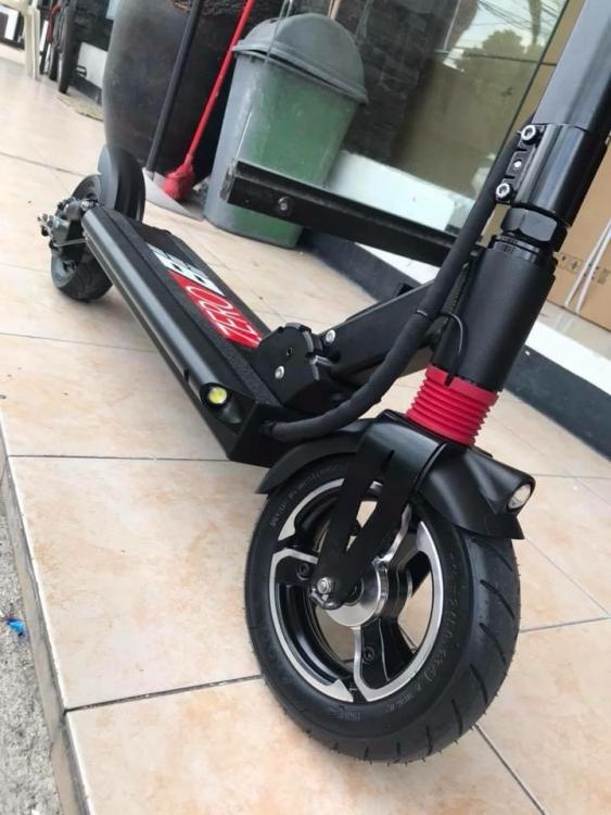

TexMurphy Posté(e) le 3 mars 2019 Partager Posté(e) le 3 mars 2019 Merci pour ton retour. Ton système pourrait s'adapter sur une Z8, par exemple, qui souffre du même mal, malgré une commercialisation récente... ? Citer Lien vers le commentaire https://www.espritroue.fr/topic/8055-pose-dun-frein-de-vtt-sur-speedway-mini4/page/2/#findComment-174315 Partager sur d’autres sites More sharing options...

sevy13 Posté(e) le 26 mars 2019 Auteur Partager Posté(e) le 26 mars 2019 Le 03/03/2019 à 15:14, TexMurphy a dit : Merci pour ton retour. Ton système pourrait s'adapter sur une Z8, par exemple, qui souffre du même mal, malgré une commercialisation récente... ? la jante ne semble pas convenir , à cause des encoches mais en changeant de roue ça semble un bon plan pour la fourche de @Platinor Citer Lien vers le commentaire https://www.espritroue.fr/topic/8055-pose-dun-frein-de-vtt-sur-speedway-mini4/page/2/#findComment-179151 Partager sur d’autres sites More sharing options...
Platinor Posté(e) le 26 mars 2019 Partager Posté(e) le 26 mars 2019 il y a 56 minutes, sevy13 a dit : la jante ne semble pas convenir , à cause des encoches mais en changeant de roue ça semble un bon plan pour la fourche de @Platinor Il faut aussi démonter la roue et voir si La Fourche se démonte. Si oui, alors effectivement se serait jouable. Citer Lien vers le commentaire https://www.espritroue.fr/topic/8055-pose-dun-frein-de-vtt-sur-speedway-mini4/page/2/#findComment-179157 Partager sur d’autres sites More sharing options...
