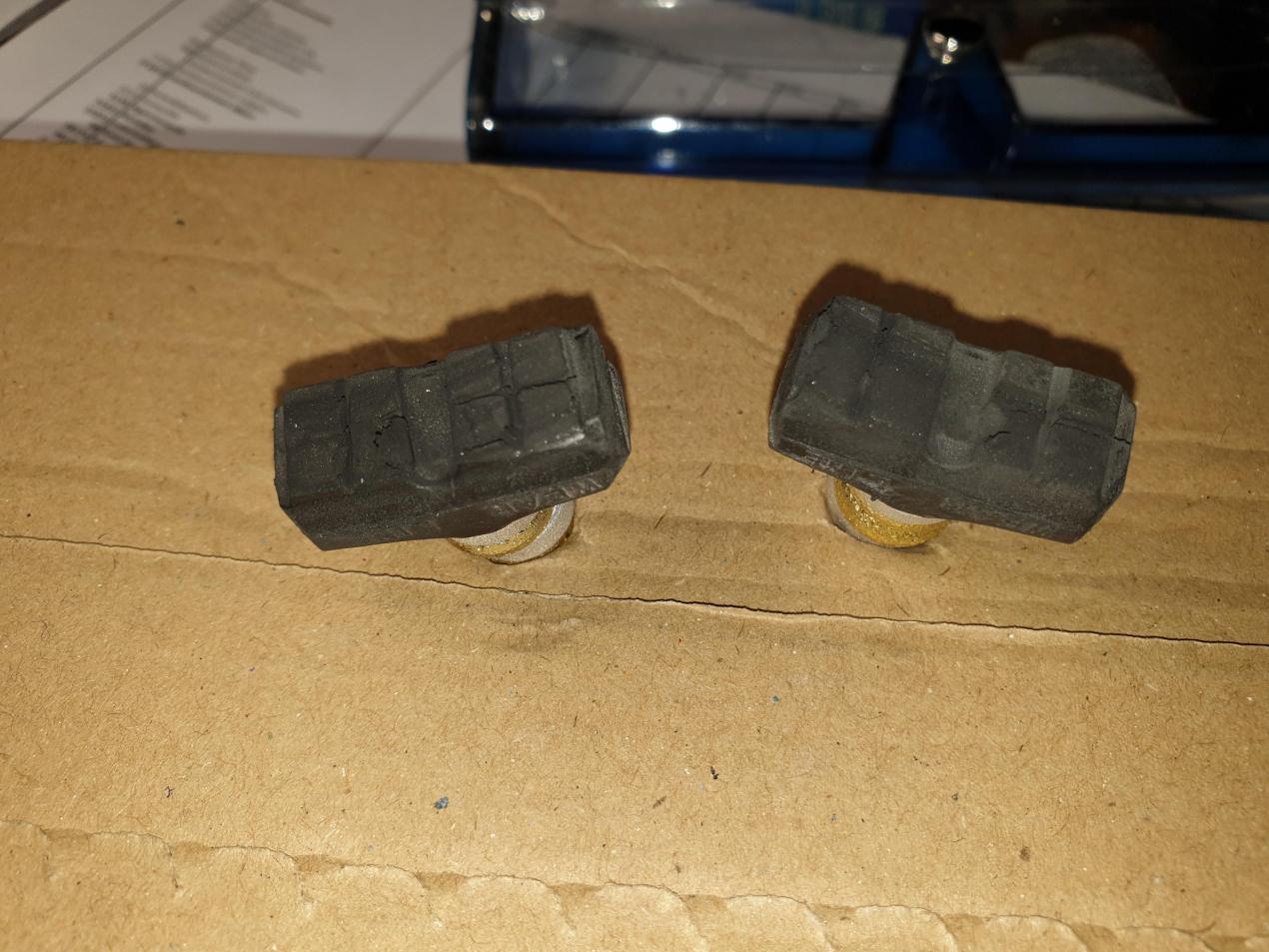

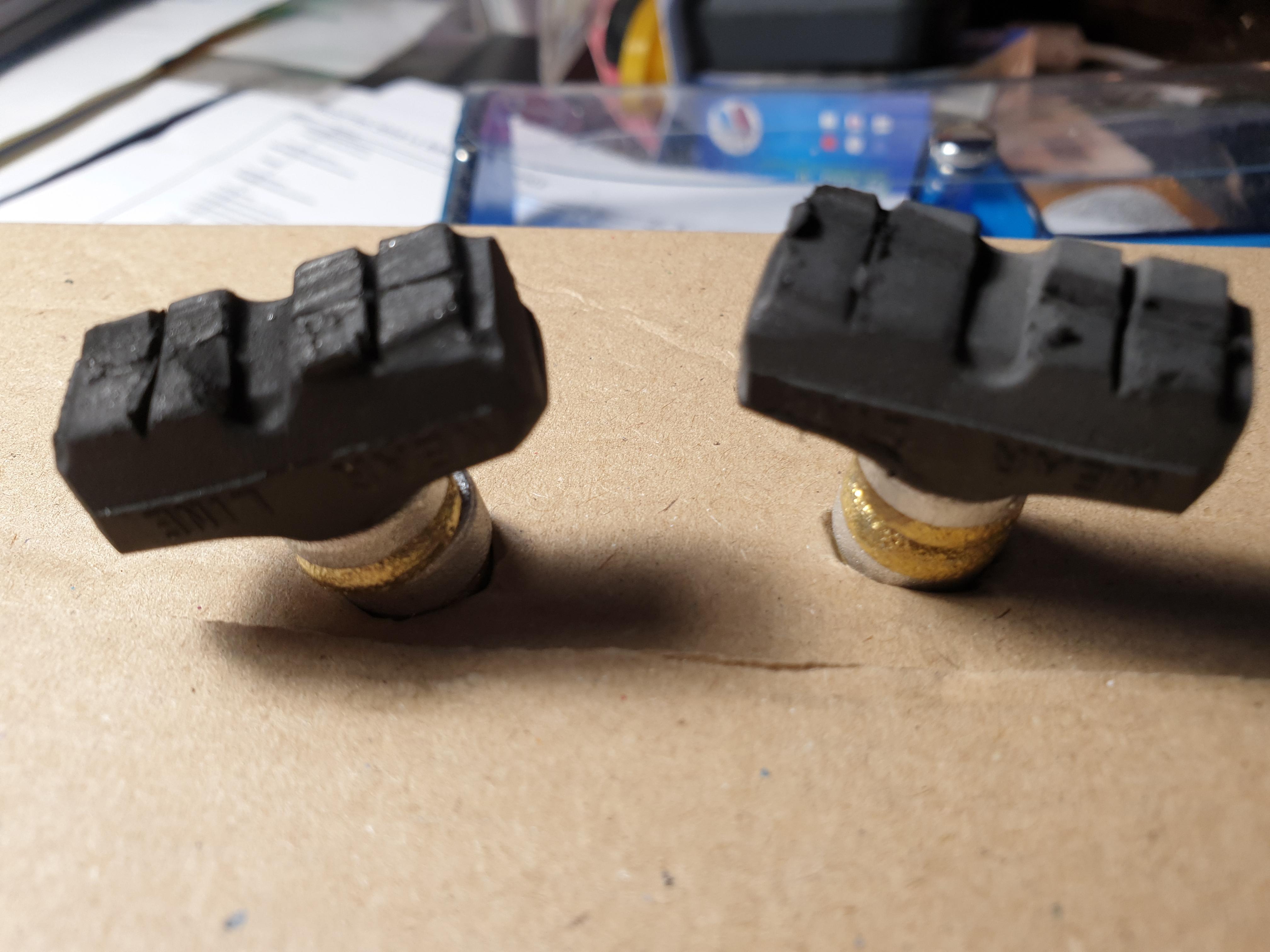

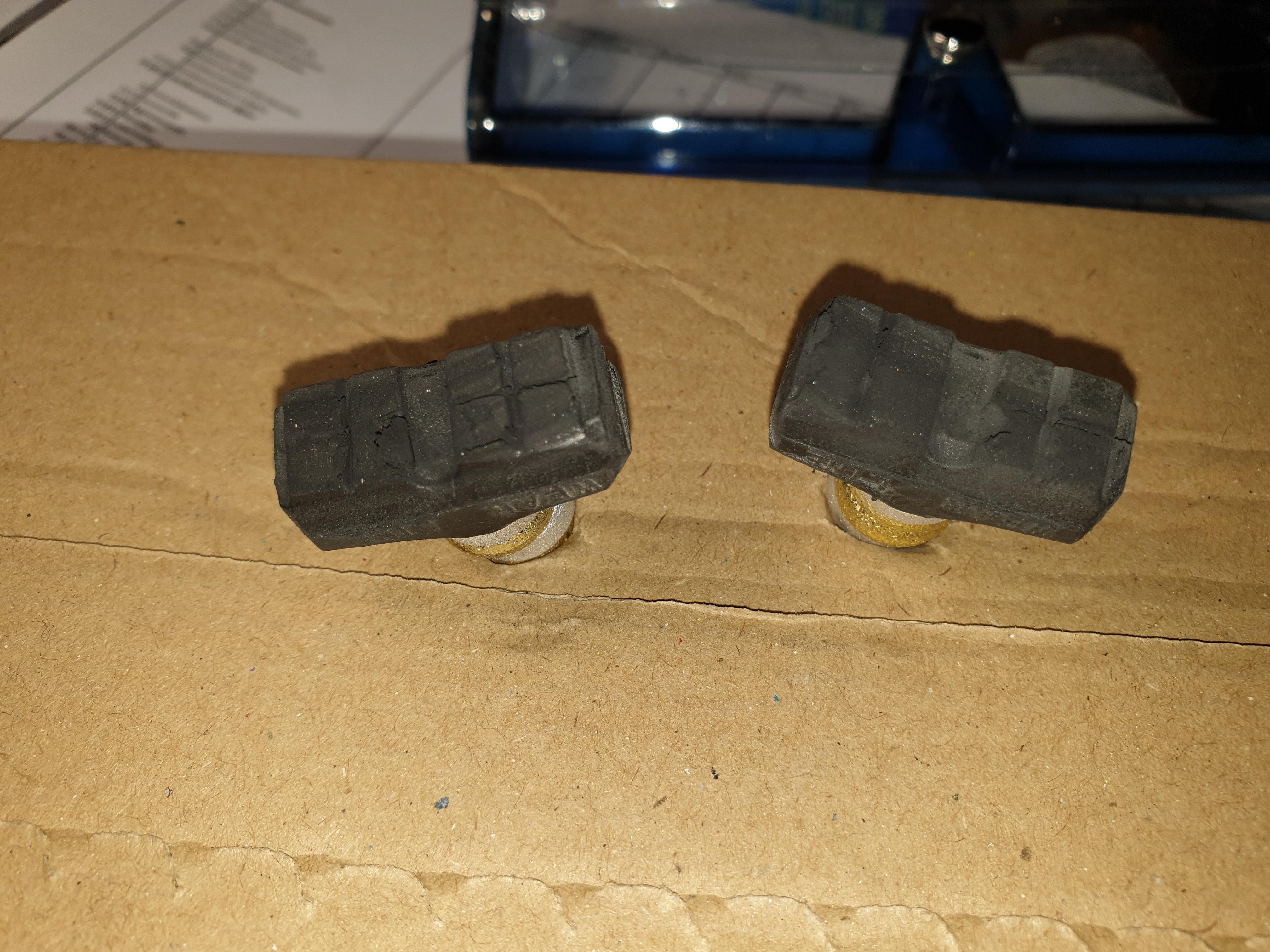

sevy13 Posté(e) le 28 mars 2019 Auteur Partager Posté(e) le 28 mars 2019 après 300km d'usage intensif dans Marseille avec beaucoup de dénivelé (Notre Dame ,St barnabé izoard etc....) vu les tracasseries qu'ils ont subis, c'est reparti pour 300 bornes à minima 1 Citer Lien vers le commentaire https://www.espritroue.fr/topic/8055-pose-dun-frein-de-vtt-sur-speedway-mini4/page/3/#findComment-179598 Partager sur d’autres sites More sharing options...
helyxir Posté(e) le 29 mars 2019 Partager Posté(e) le 29 mars 2019 Il y a pléthore de qualités dans les patins de freins, de quoi se creuser la tête lors du remplacement 1 Citer Lien vers le commentaire https://www.espritroue.fr/topic/8055-pose-dun-frein-de-vtt-sur-speedway-mini4/page/3/#findComment-179651 Partager sur d’autres sites More sharing options...
sevy13 Posté(e) le 29 mars 2019 Auteur Partager Posté(e) le 29 mars 2019 Il y a 4 heures, helyxir a dit : Il y a pléthore de qualités dans les patins de freins, de quoi se creuser la tête lors du remplacement Si tu as une idée sur la qualité à prendre je suis preneur Citer Lien vers le commentaire https://www.espritroue.fr/topic/8055-pose-dun-frein-de-vtt-sur-speedway-mini4/page/3/#findComment-179710 Partager sur d’autres sites More sharing options...
helyxir Posté(e) le 29 mars 2019 Partager Posté(e) le 29 mars 2019 Je pense qu'il doit y avoir des avis et tests sur les forums cyclistes Citer Lien vers le commentaire https://www.espritroue.fr/topic/8055-pose-dun-frein-de-vtt-sur-speedway-mini4/page/3/#findComment-179719 Partager sur d’autres sites More sharing options...
Platinor Posté(e) le 29 mars 2019 Partager Posté(e) le 29 mars 2019 Attention tout de même à prendre un patin qui puisse être recoupé sans qu’il se démonte au premier freinage. Citer Lien vers le commentaire https://www.espritroue.fr/topic/8055-pose-dun-frein-de-vtt-sur-speedway-mini4/page/3/#findComment-179795 Partager sur d’autres sites More sharing options...
sevy13 Posté(e) le 30 mars 2019 Auteur Partager Posté(e) le 30 mars 2019 Après les critiques sur le frein voila le choix des patins qui arrive,je ne pense pas avoir de mal a trouver de bon patin dès que je dois les remplacer pas avant les 800 km je pense,je ferais un post là dessus... déjaily a une experience les patins fournis par Platinor sont de bonne qualité de même que les V-Brakes qui sont en métal moulés, et si vous avez vu les vidéo, rien ne bouge lors du freinage que je provoque : et c'est un frein violant sur une forte déclivité à 30km/h avec un PTAC de 110kg Citer Lien vers le commentaire https://www.espritroue.fr/topic/8055-pose-dun-frein-de-vtt-sur-speedway-mini4/page/3/#findComment-179951 Partager sur d’autres sites More sharing options...
