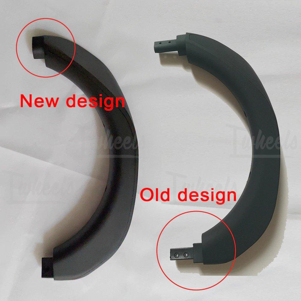

Idem pour moi, la poignée plastique de ma 16S tient très bien le coup, mais j'ai eu confirmation d'une boutique parisienne que les nouvelles poignées des KS-16B/S étaient désormais en magnésium comme pour la 16X. Du costaud, quoi.
edit : le jeu remplacement complet (poignée + tiges) est aussi dispo en import pour ~70 € [exemple]

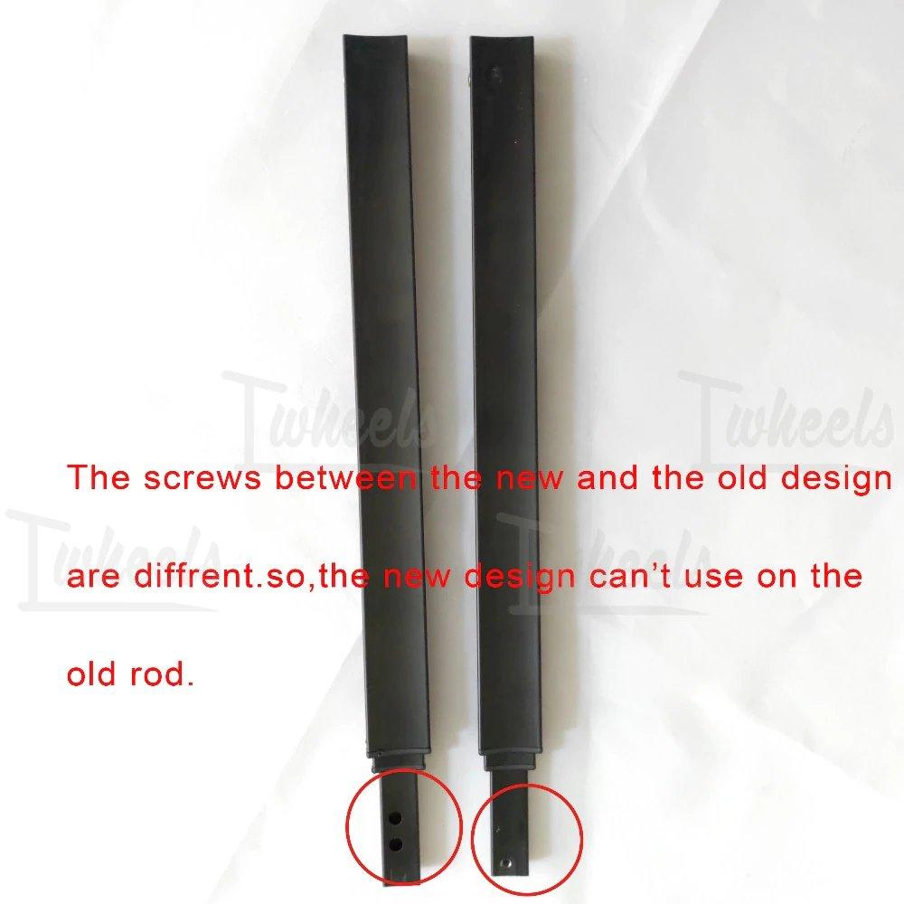

Hello petit retour d’expérience sur ma KS16S V2 j'ai ce type de poignée , la semaine dernière j'ai perdu une des deux vis dans les transports du coup roue difficilement transportable. Du coup je vous conseille de faire comme moi ajouter du frein filet sur ces deux vis ou au minimum vérifier le serrage assez régulièrement .
@misc il n'y a qu'un trou pour la vis de fixation dans les nouvelles tiges télescopiques et celles-ci ne sont pas compatibles avec l'ancienne poignée. Tu devras tout changer en même temps.
Je suis quand même tenté de faire le remplacement sur ma 16S. En conséquence j'aurais éventuellement une poignée quasi-neuve (ancien modèle) à te proposer si tu veux. À discuter en PM.
  • Merci 1
Le profil des tiges est le meme, et le trou du nouveau type se trouve a un endroit "libre" sur les anciennes. Ce serai donc en principe possible. J'ai finit pas commander le set complet en espérant que les commentaires "rails plus solides" ne sont pas juste basés sur les 1er gen couleur aluminium. Sinon merci de la proposition, la poignée en plastic a l'avantage du poids en moins, et les nouvelles ont une toute petite triangulation structurelle pas terrible (du jeu se cree rapidement et ca "rattle" la poignée en roulant (vois 18(X)L ))
