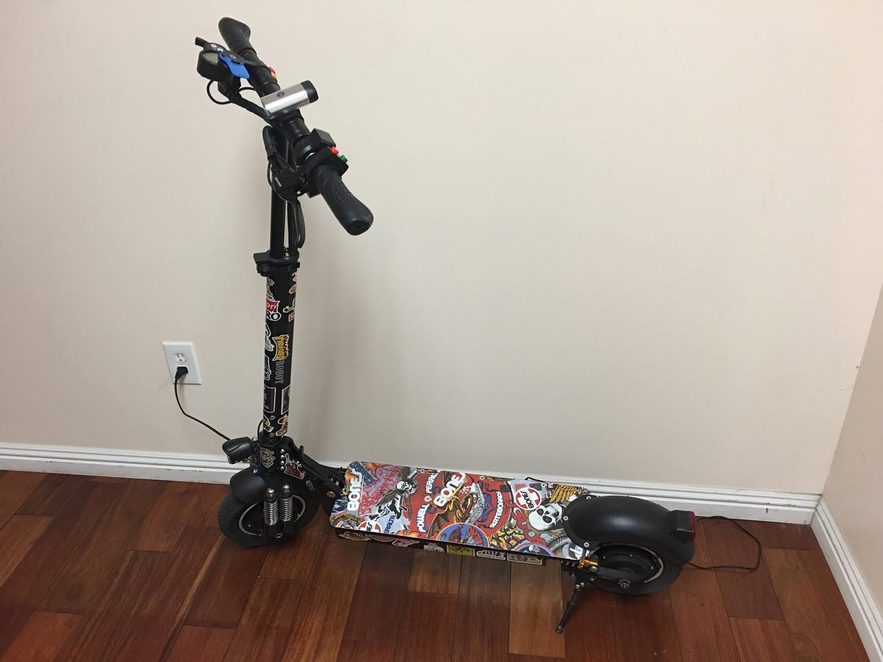

PS: tu peux customiser ta D4+ comme ça ? https://imgur.com/sX3E8XK
