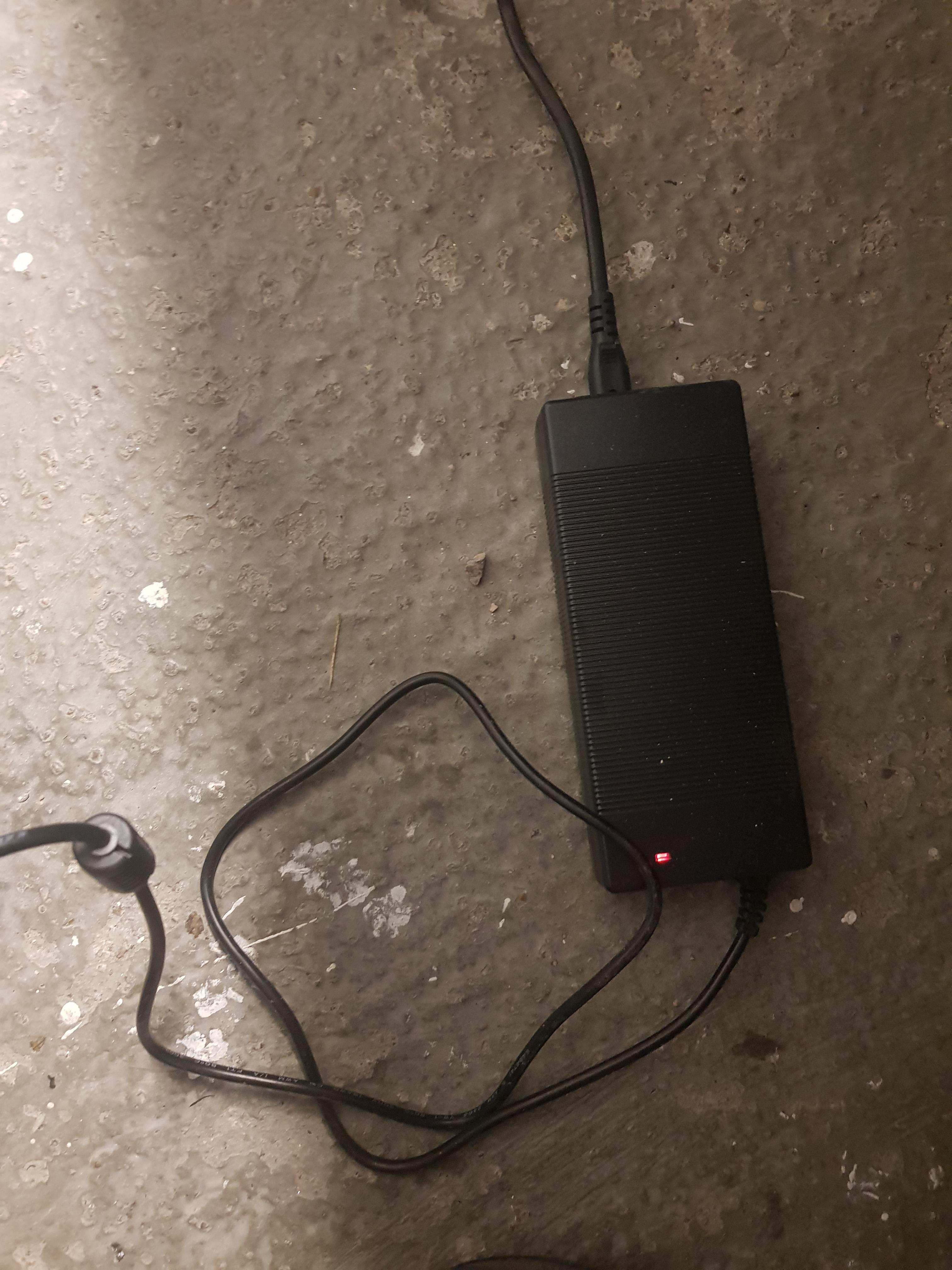

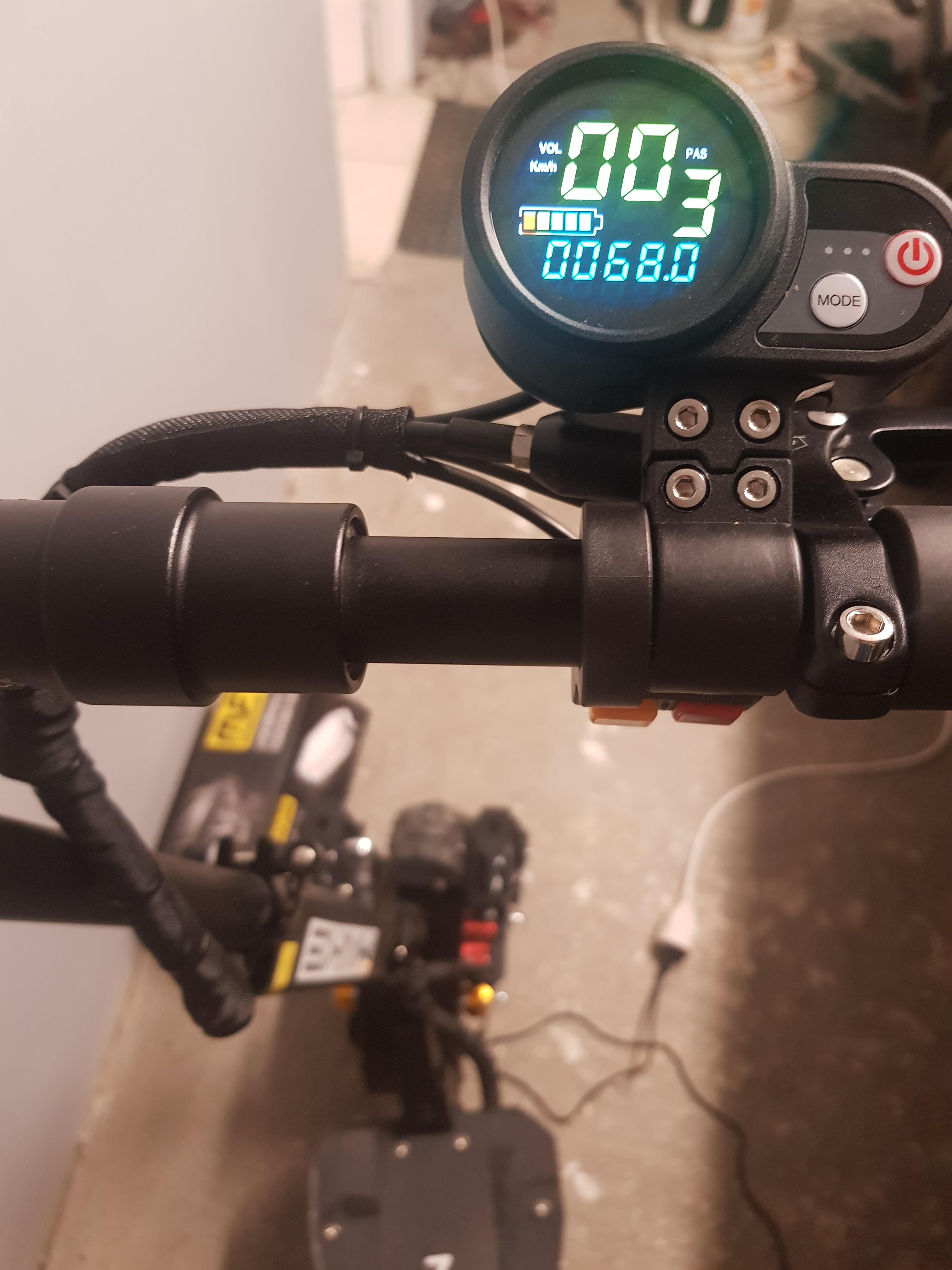

is712 Posté(e) le 19 mars 2019 Auteur Partager Posté(e) le 19 mars 2019 Est ce que c'est normal que mon voyant de chargeur est encore rouge . Alors que je suis à 68v de charge ? Citer Lien vers le commentaire https://www.espritroue.fr/topic/8076-mk-kk4s/page/5/#findComment-177932 Partager sur d’autres sites More sharing options...
is712 Posté(e) le 19 mars 2019 Auteur Partager Posté(e) le 19 mars 2019 (modifié) J'ai branché mon chargeur à 62v à 18h30 Débranché à 00h30 Modifié le 19 mars 2019 par is712 Citer Lien vers le commentaire https://www.espritroue.fr/topic/8076-mk-kk4s/page/5/#findComment-177933 Partager sur d’autres sites More sharing options...
S3RG3I Posté(e) le 20 mars 2019 Partager Posté(e) le 20 mars 2019 Quand tu le débranches il passe au vert ?Si tu as un voltmètre, il serait bien que tu contrôles la tension de sortie de ton chargeur.Envoyé de mon Mi MIX 2 en utilisant Tapatalk Citer Lien vers le commentaire https://www.espritroue.fr/topic/8076-mk-kk4s/page/5/#findComment-178015 Partager sur d’autres sites More sharing options...
is712 Posté(e) le 20 mars 2019 Auteur Partager Posté(e) le 20 mars 2019 Oui il passe au vert . Et ce matin en allumant la trot 67.2V Peut être quelle est pas arriver au bout de sa charge . Il y a 3 broche sur le chargeur je fait coment ? Citer Lien vers le commentaire https://www.espritroue.fr/topic/8076-mk-kk4s/page/5/#findComment-178041 Partager sur d’autres sites More sharing options...

shivas Posté(e) le 20 mars 2019 Partager Posté(e) le 20 mars 2019 Il y a 23 heures, is712 a dit : Est ce que c'est normal que mon voyant de chargeur est encore rouge . Alors que je suis à 68v de charge ? oui ça peut arriver rien de grave Ta batterie va s’équilibré a 67.2v si tu laisses reposer un peut Citer Lien vers le commentaire https://www.espritroue.fr/topic/8076-mk-kk4s/page/5/#findComment-178139 Partager sur d’autres sites More sharing options...
is712 Posté(e) le 21 mars 2019 Auteur Partager Posté(e) le 21 mars 2019 C'est exactement sa . Merci j'ai eu peur Citer Lien vers le commentaire https://www.espritroue.fr/topic/8076-mk-kk4s/page/5/#findComment-178164 Partager sur d’autres sites More sharing options...
is712 Posté(e) le 21 mars 2019 Auteur Partager Posté(e) le 21 mars 2019 Bon sa tombe mal j'ai plus de pile dans mon multimètre... J'ai effectuer une recharge car jetait à 62v . Donc j'ai mis les 2 chargeur depuis ce matin 9h Et la je vais jeter un coup d oeil , je trouve un chargeur avec la led verte et l autre avec la led rouge ..c'est normal ?? Donc je débranche le chargeur de la led rouge . Et celui qui était en vert passe alors au rouge . Est ce que c'est normal d âpre vous ??? Citer Lien vers le commentaire https://www.espritroue.fr/topic/8076-mk-kk4s/page/5/#findComment-178184 Partager sur d’autres sites More sharing options...

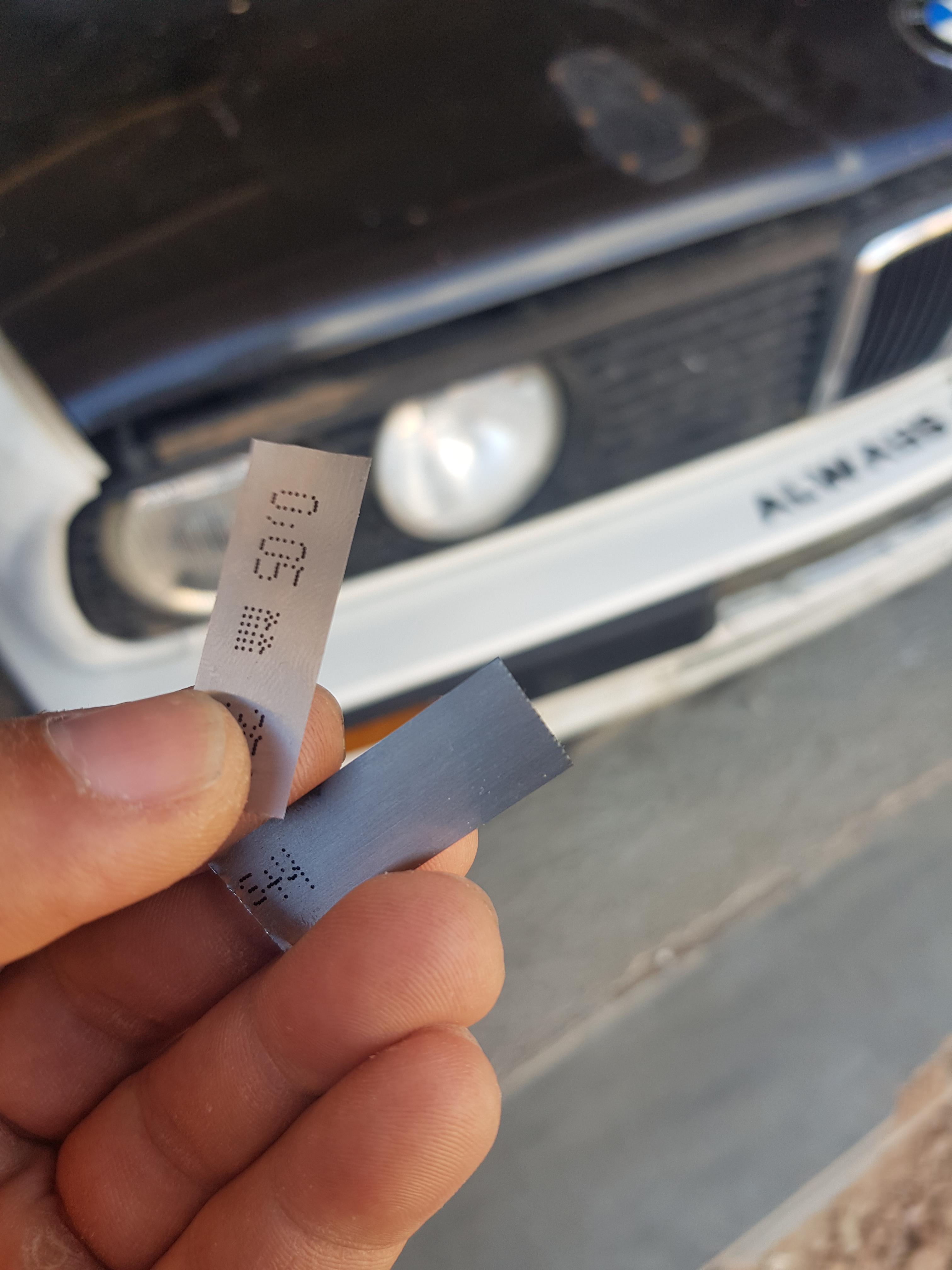

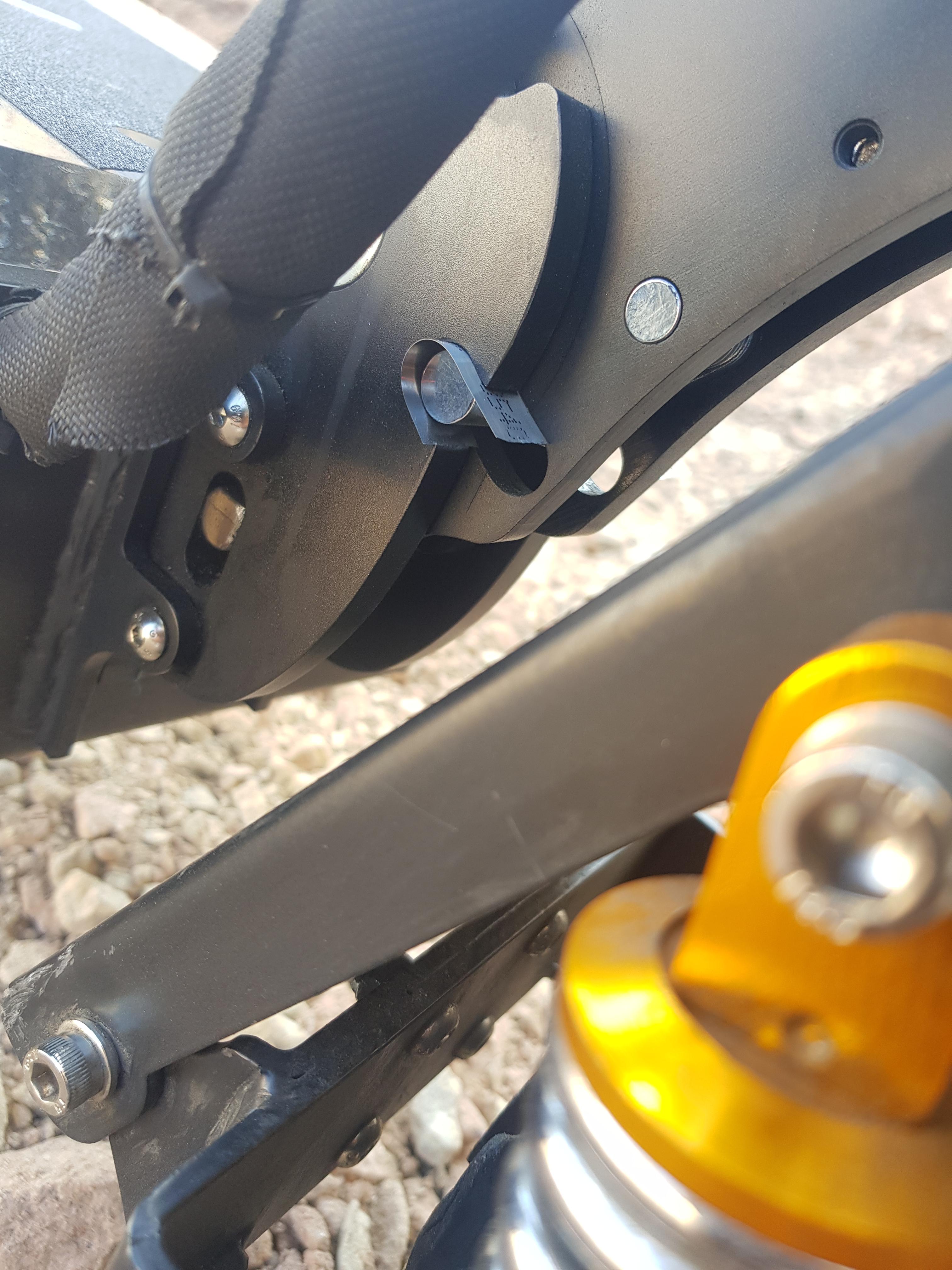

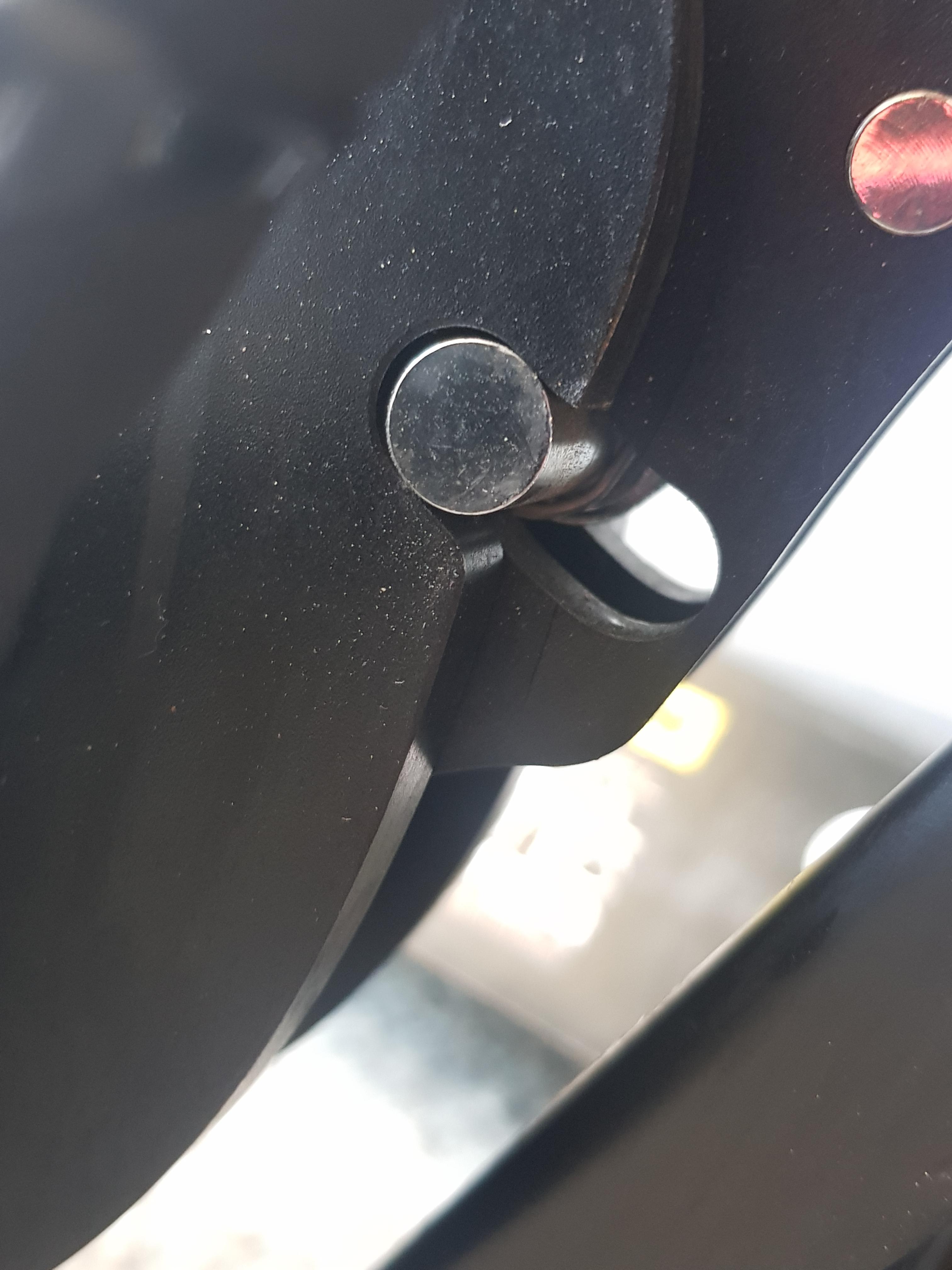

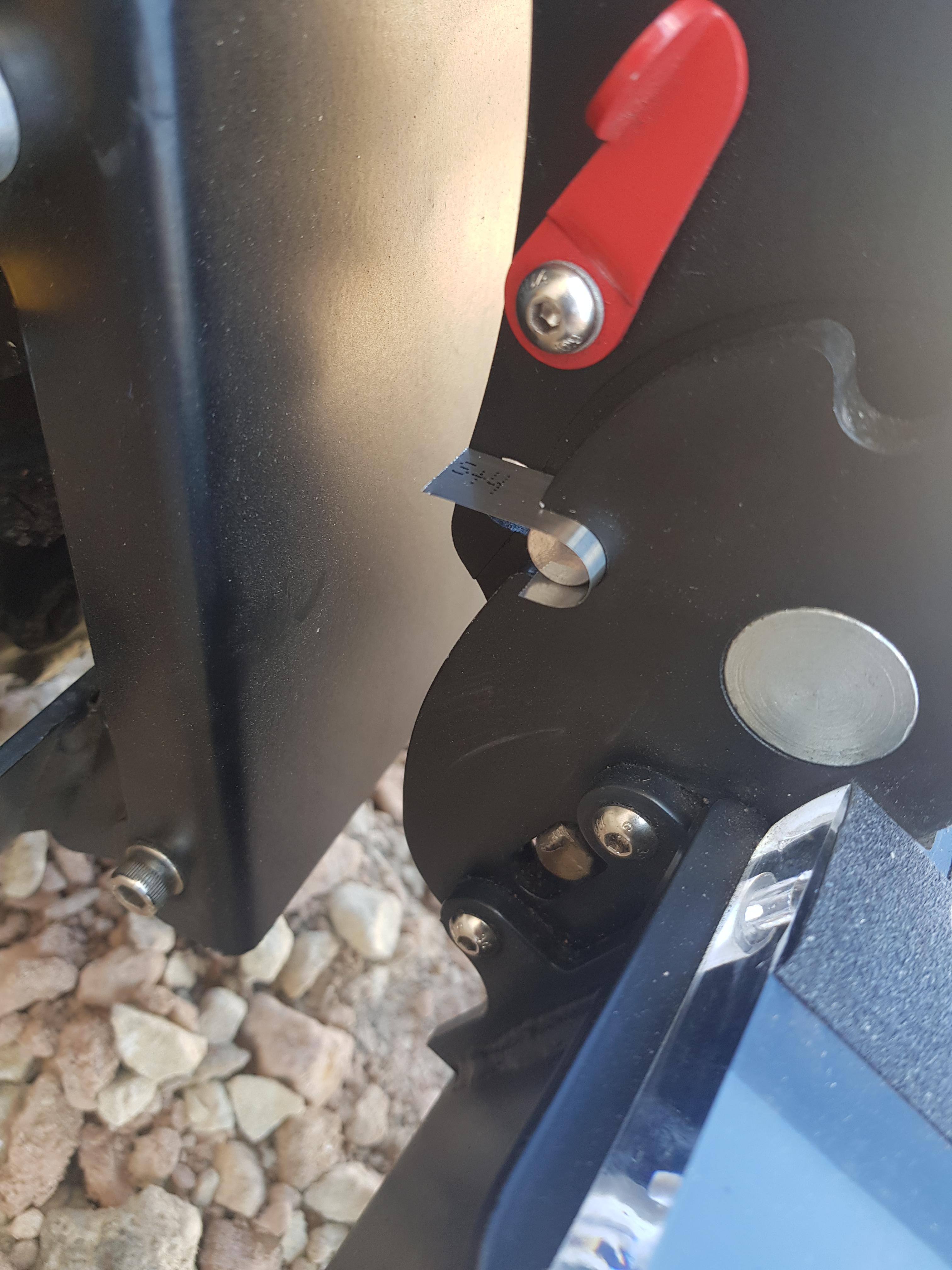

is712 Posté(e) le 23 mars 2019 Auteur Partager Posté(e) le 23 mars 2019 Je recherche encore une solution pour ne plus avoir de jeu ici Donc entre l'axe cylindrique et son logement on voit un écart et sa donne du jeu dans la colone de direction c'est insupportable. Si vous avez une solution je suis preneur en attendant je vous remercie et je vous souhaite un bon samedi ensoleillée. Citer Lien vers le commentaire https://www.espritroue.fr/topic/8076-mk-kk4s/page/5/#findComment-178516 Partager sur d’autres sites More sharing options...
is712 Posté(e) le 26 mars 2019 Auteur Partager Posté(e) le 26 mars 2019 Mon problème de jeu dans la colone est enfin résolue j'ai eu une brillante idée d ajoute 5 centième de calle. Plus aucun jeu et robuste . Sa change encore la conduite ! 2 Citer Lien vers le commentaire https://www.espritroue.fr/topic/8076-mk-kk4s/page/5/#findComment-179057 Partager sur d’autres sites More sharing options...
TexMurphy Posté(e) le 26 mars 2019 Partager Posté(e) le 26 mars 2019 A voir si ça tient à l'usage, mais Citer Lien vers le commentaire https://www.espritroue.fr/topic/8076-mk-kk4s/page/5/#findComment-179058 Partager sur d’autres sites More sharing options...
is712 Posté(e) le 26 mars 2019 Auteur Partager Posté(e) le 26 mars 2019 Je pense que je vais rajouter des calles Citer Lien vers le commentaire https://www.espritroue.fr/topic/8076-mk-kk4s/page/5/#findComment-179060 Partager sur d’autres sites More sharing options...

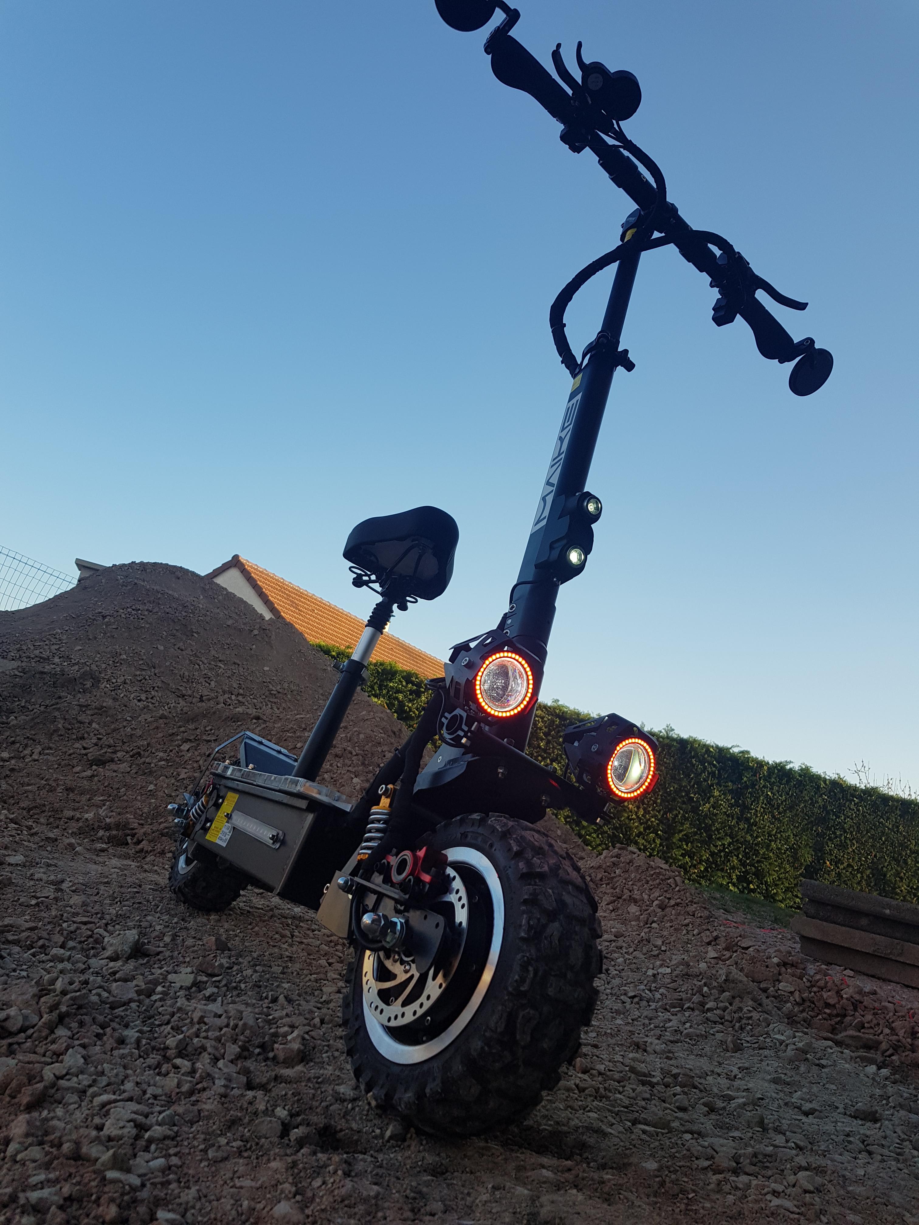

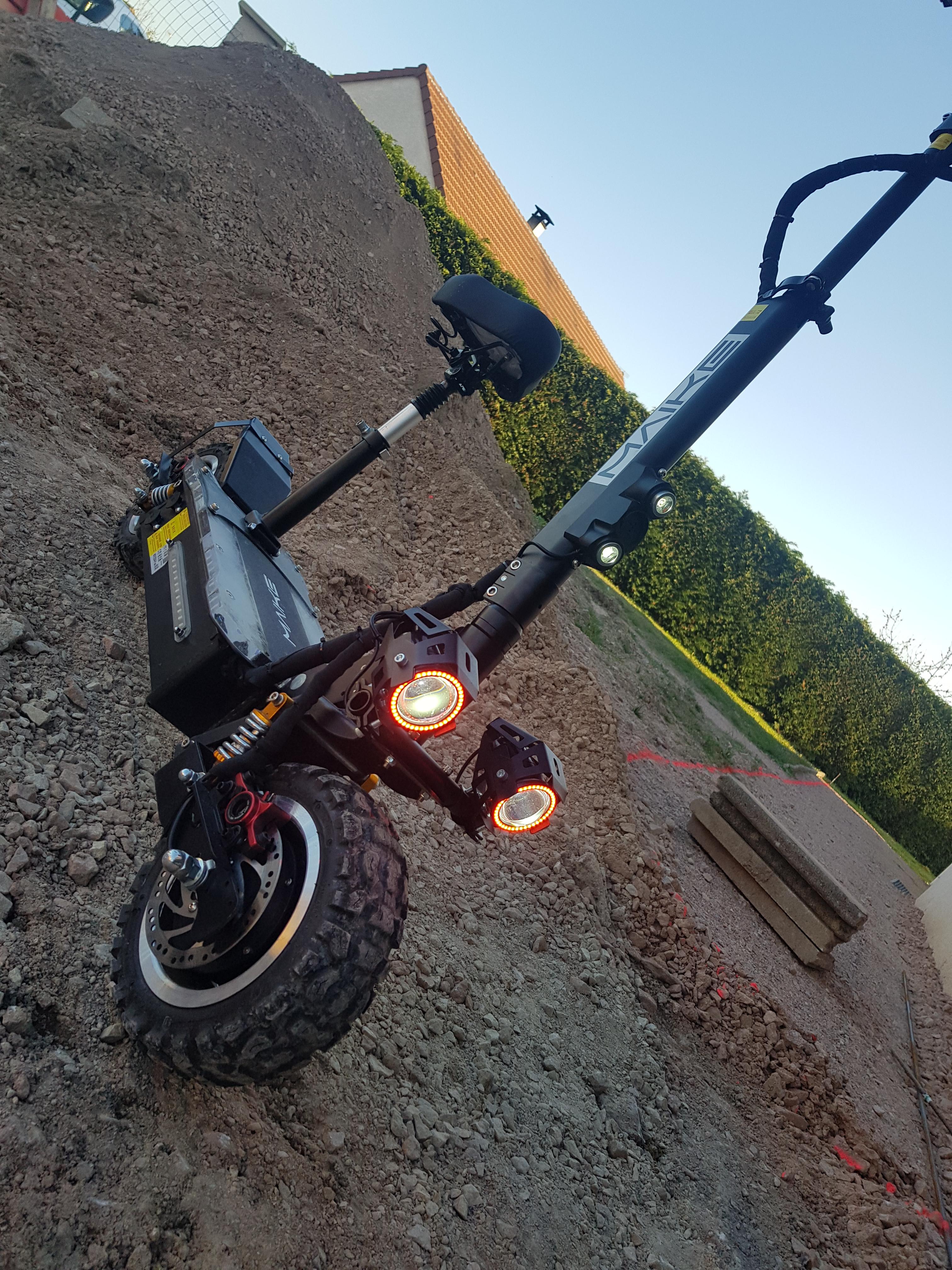

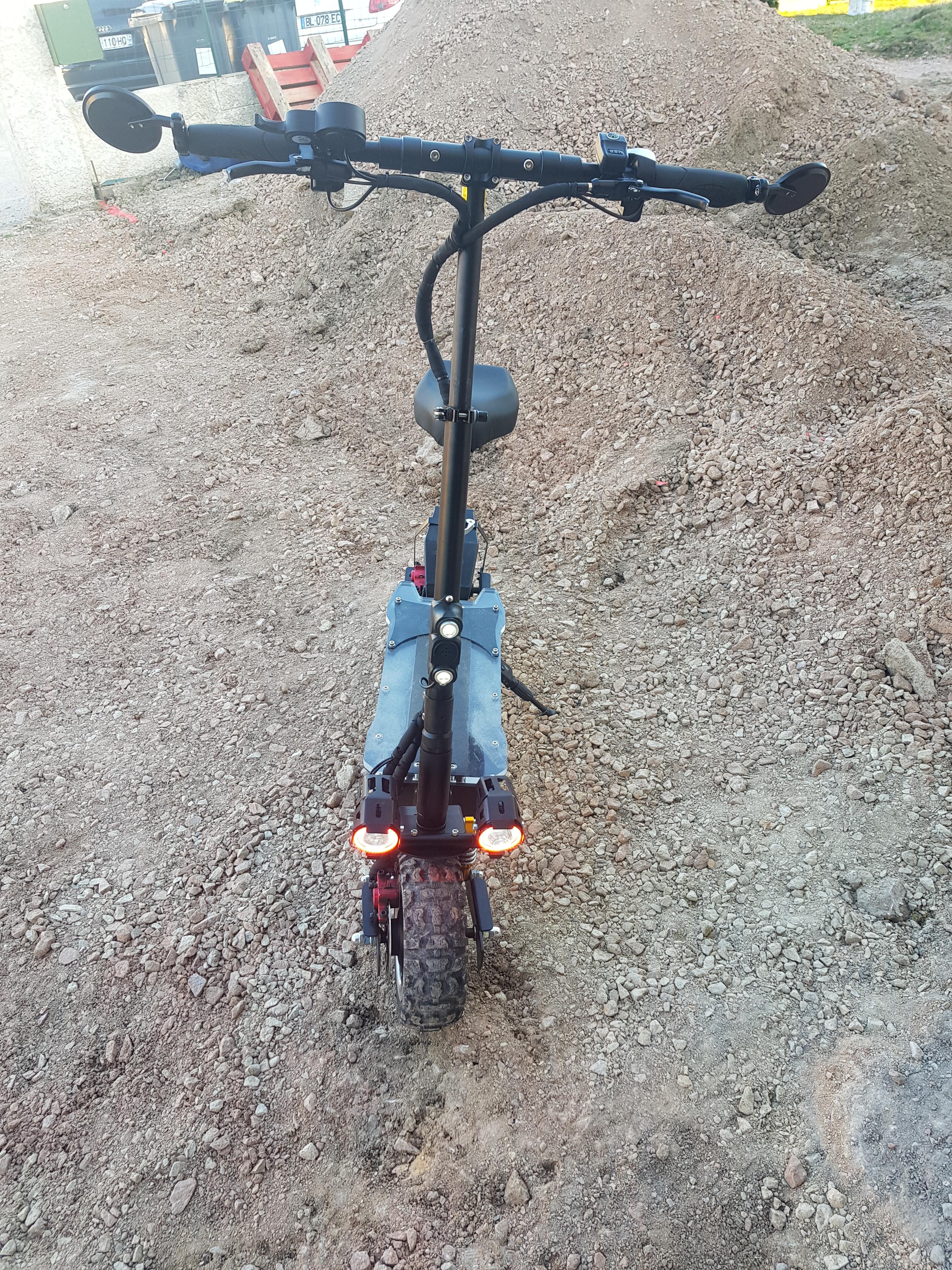

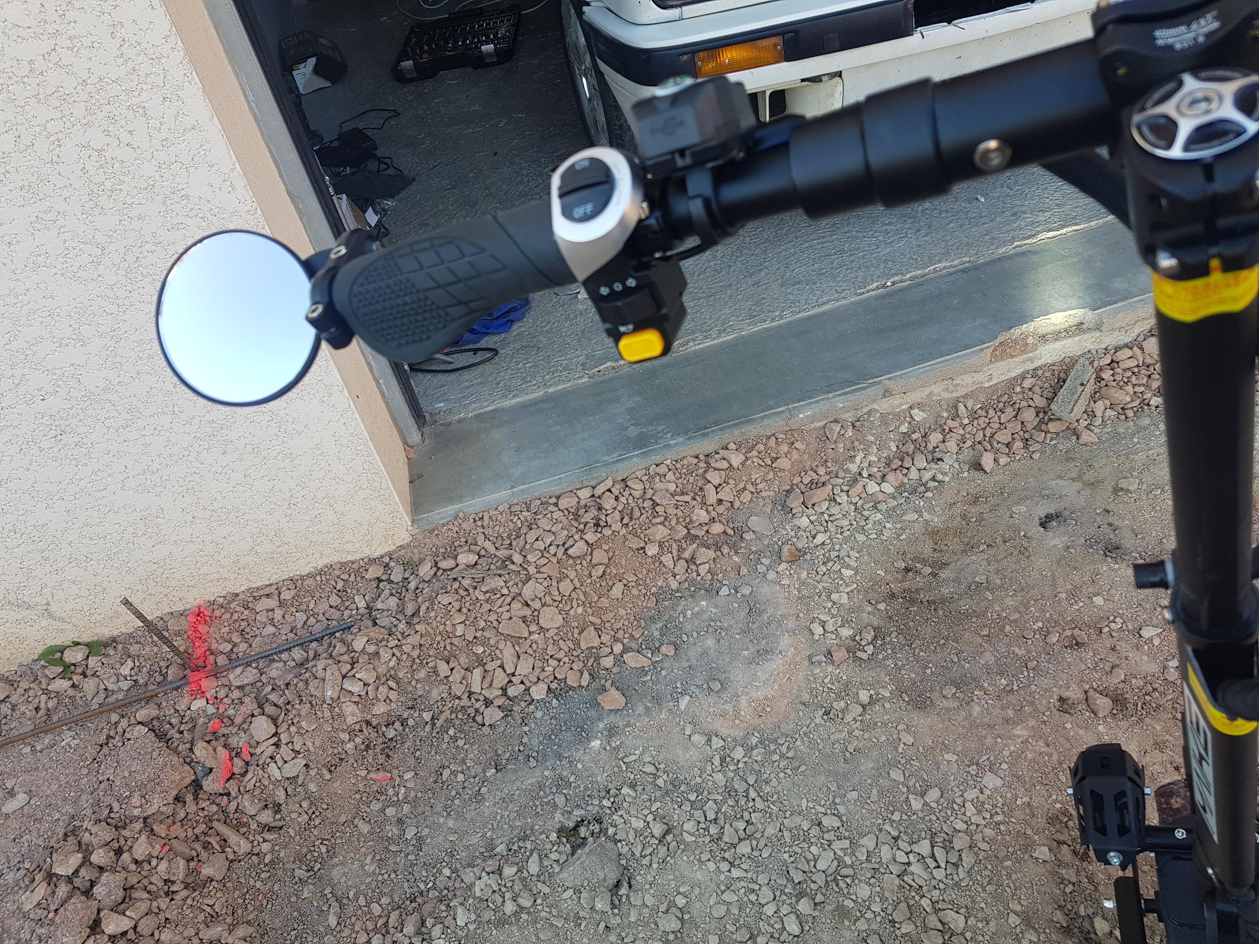

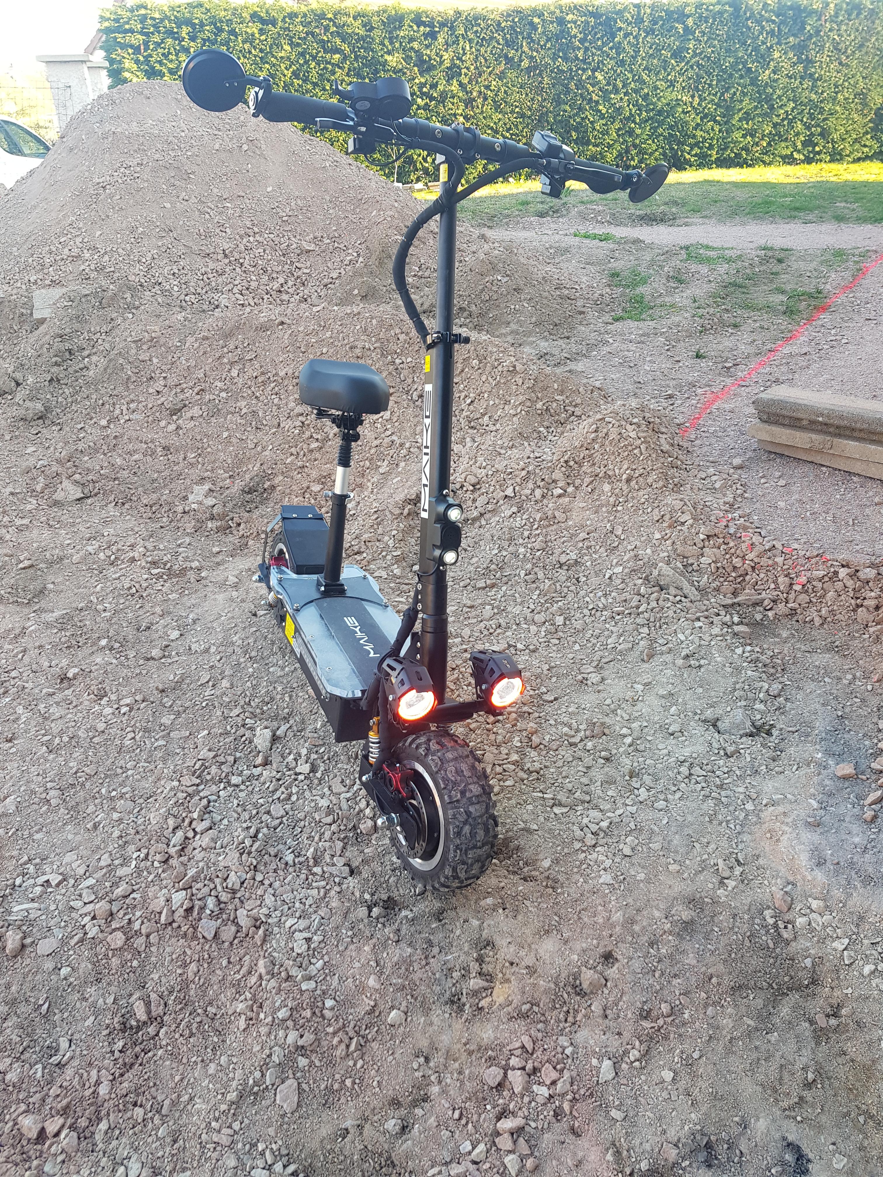

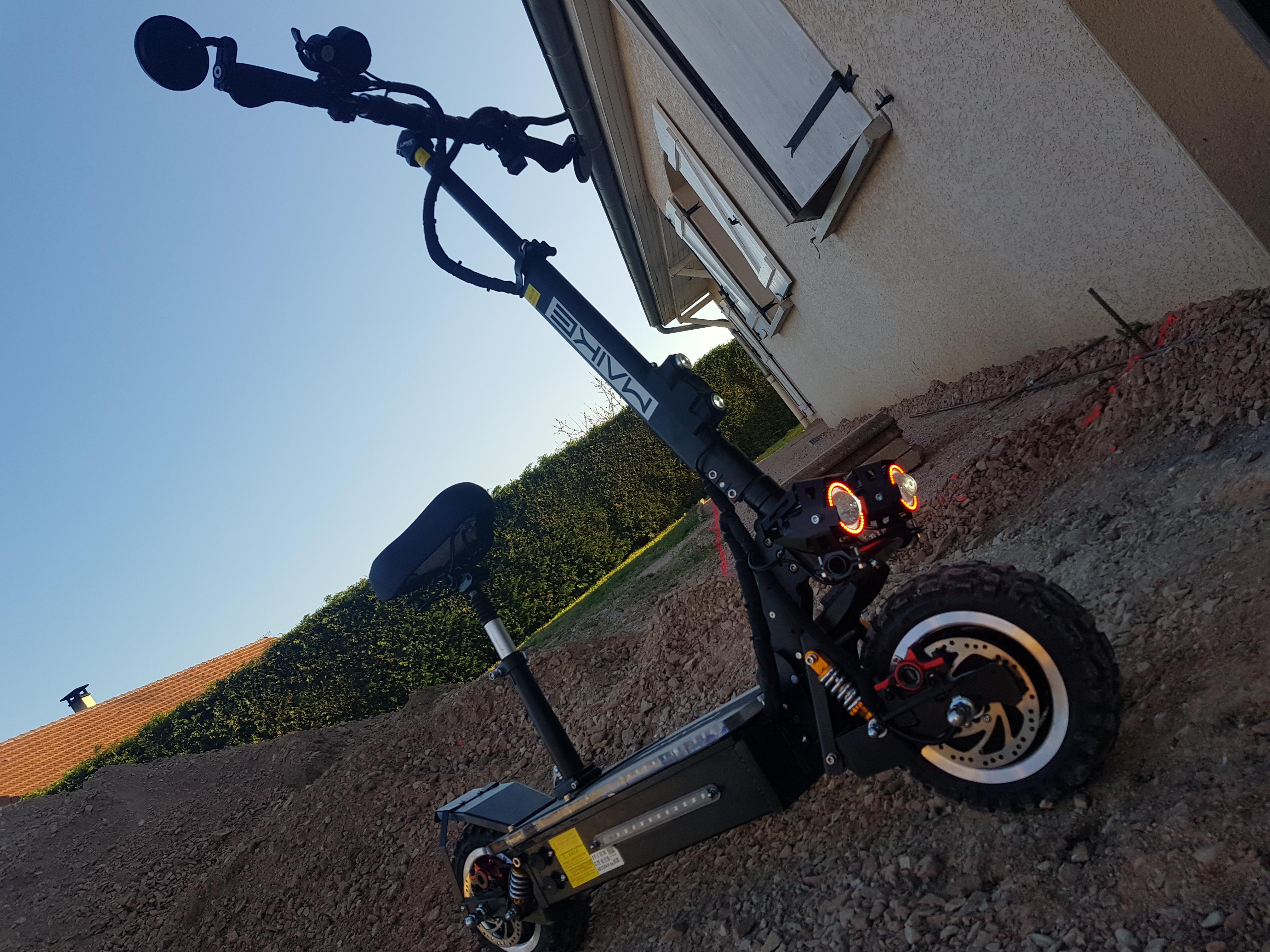

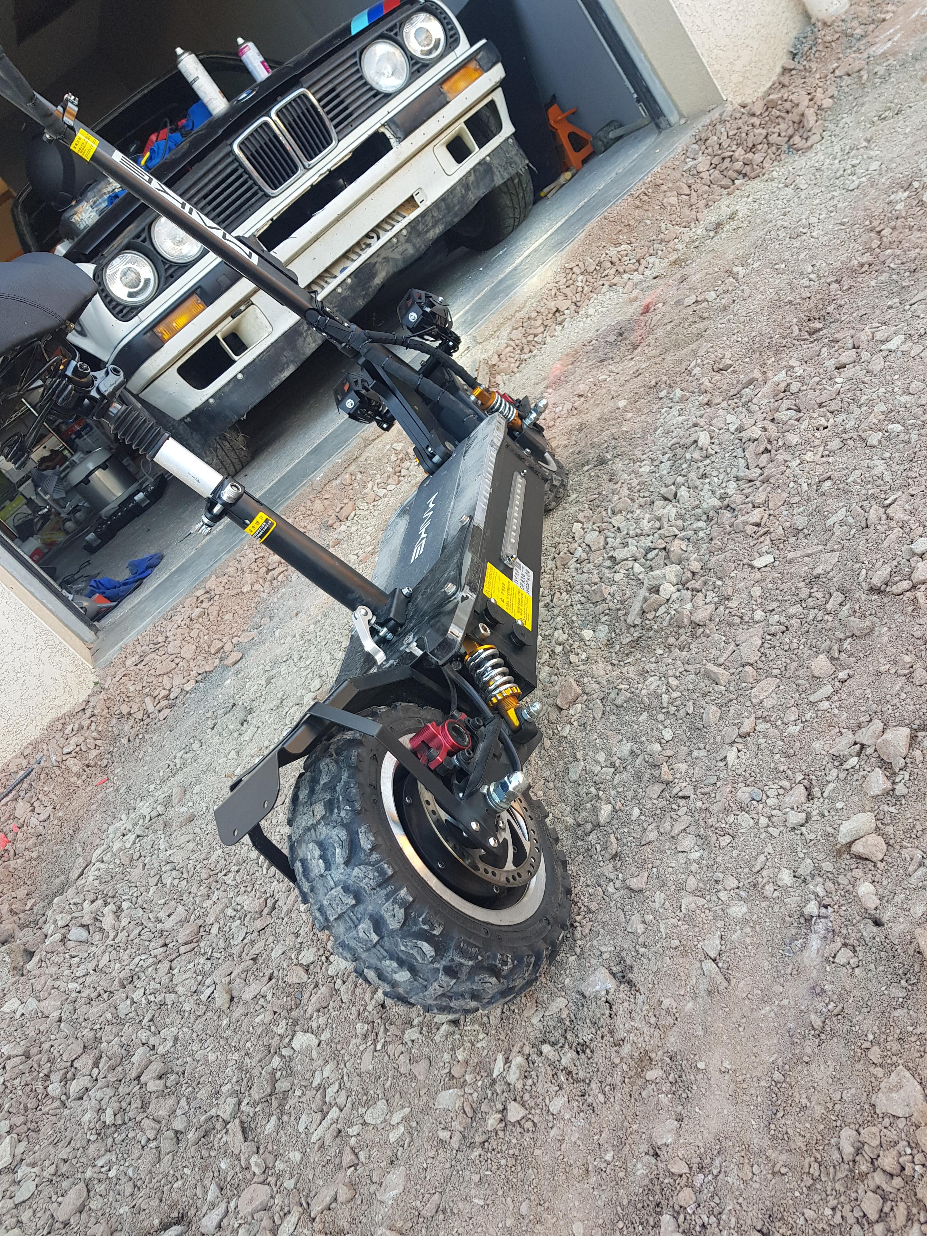

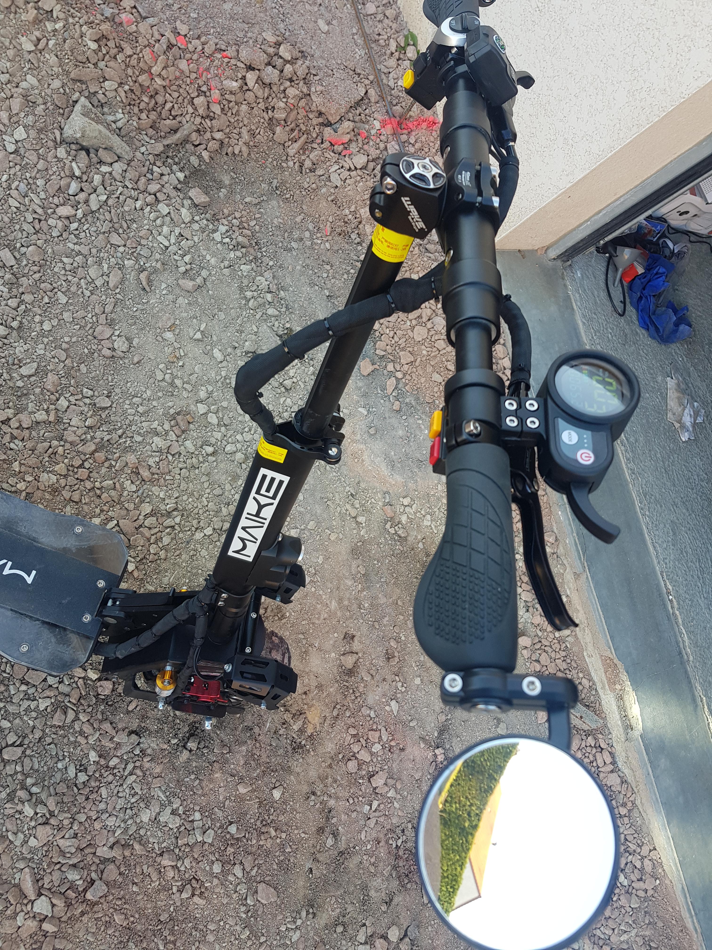

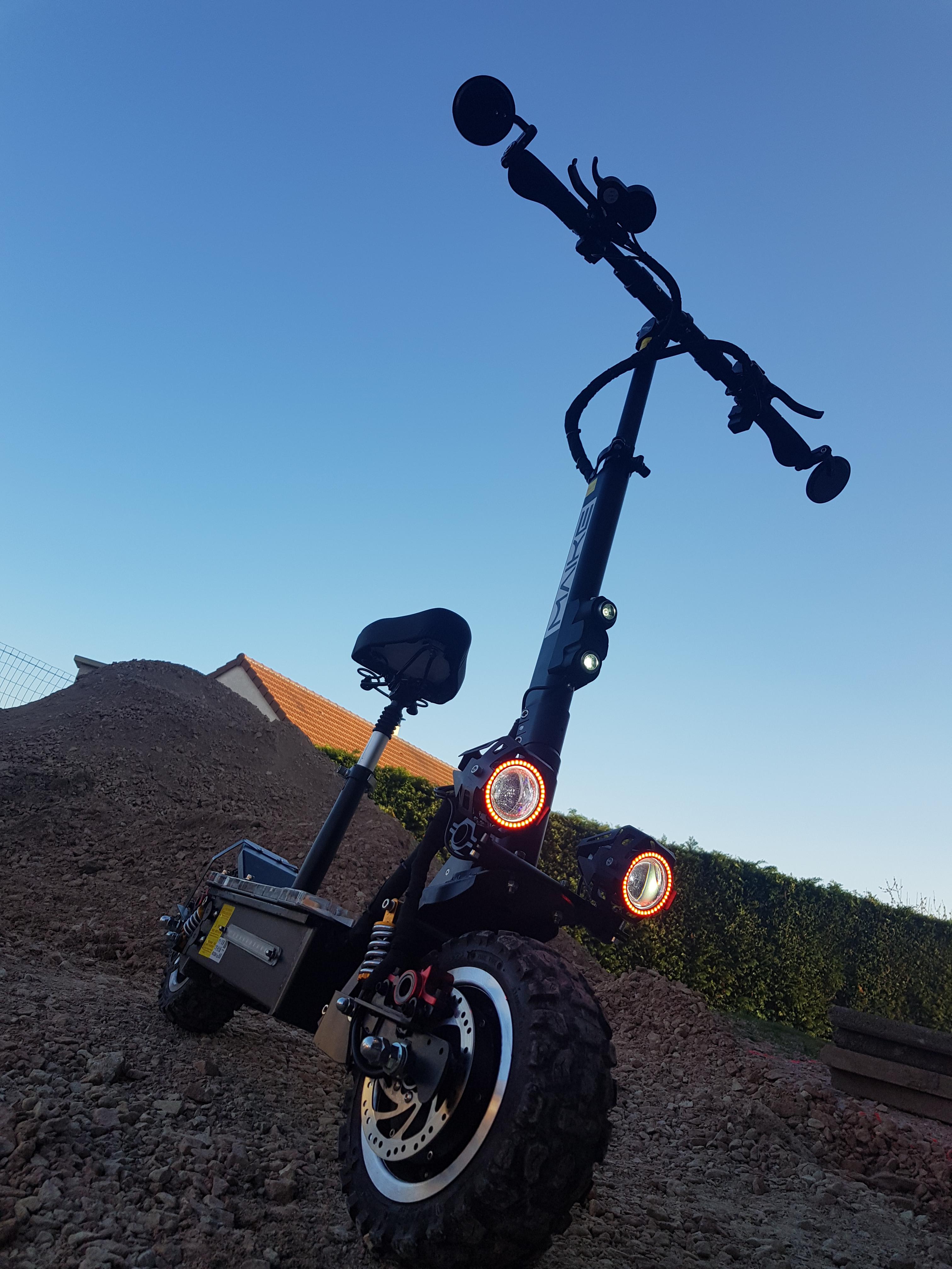

is712 Posté(e) le 26 mars 2019 Auteur Partager Posté(e) le 26 mars 2019 Sinon petit amélioration : ajout de retro Et aussi bientôt le guidon dans 1 semaine 3 Citer Lien vers le commentaire https://www.espritroue.fr/topic/8076-mk-kk4s/page/5/#findComment-179075 Partager sur d’autres sites More sharing options...
