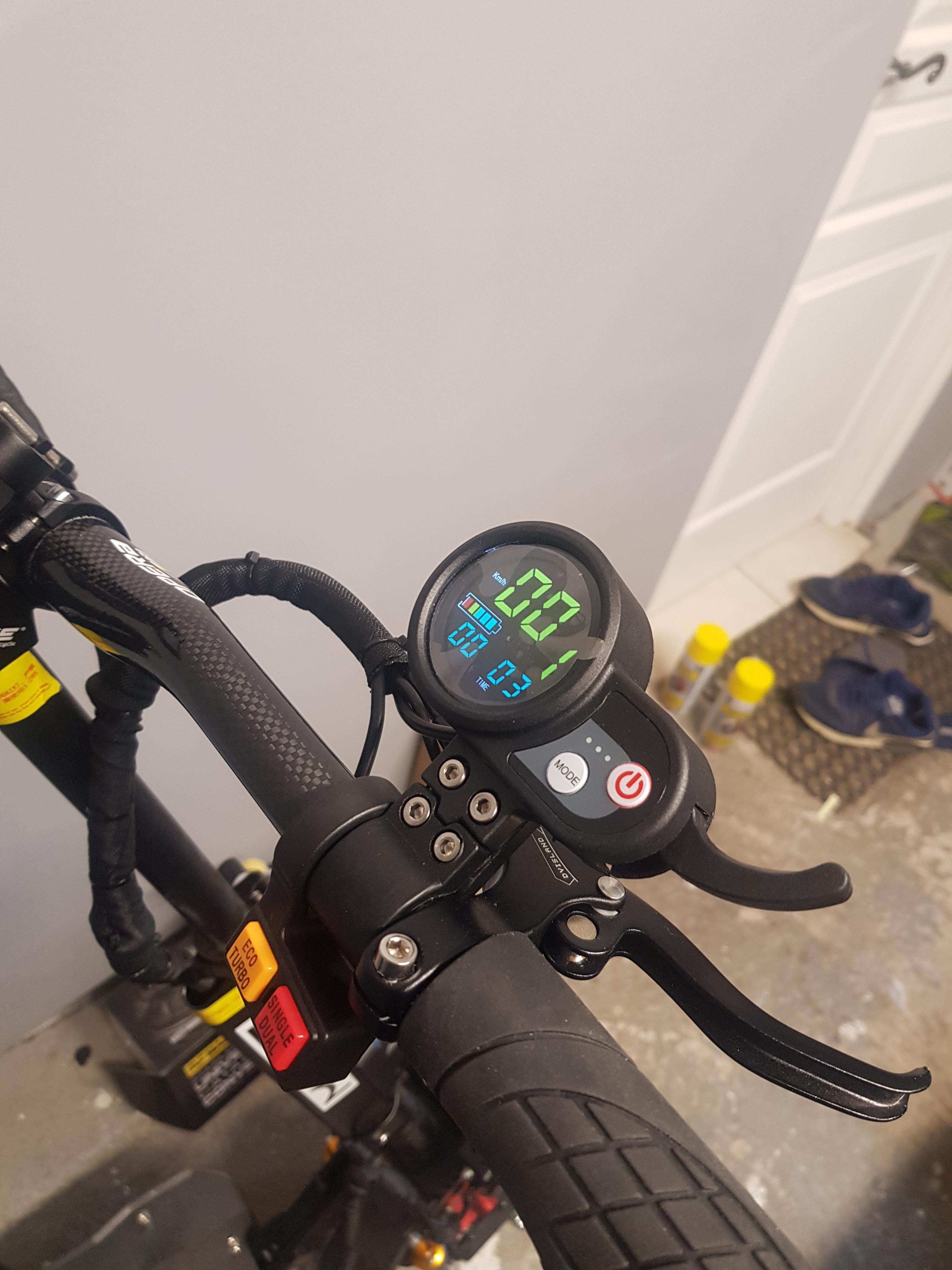

is712 Posté(e) le 24 avril 2019 Auteur Partager Posté(e) le 24 avril 2019 60 v !!!! Cest bizar car les cable sont plutôt fin pour du 60v.... Sinon elle est repartie apre avoir changer le compteur ! Ouff. C'est terminer je vais désactiver le frein électrique et le récupérateur. Sa fait + de problème qu'autre chose ! 1 Citer Lien vers le commentaire Partager sur d’autres sites More sharing options...
is712 Posté(e) le 24 avril 2019 Auteur Partager Posté(e) le 24 avril 2019 Par contre est ce que c'est normal que en P1 jai 52v ?? Citer Lien vers le commentaire Partager sur d’autres sites More sharing options...
S3RG3I Posté(e) le 24 avril 2019 Partager Posté(e) le 24 avril 2019 Non si ta trott est en 60vEnvoyé de mon Mi MIX 2 en utilisant Tapatalk 1 Citer Lien vers le commentaire Partager sur d’autres sites More sharing options...
crockmi le spartiate Posté(e) le 24 avril 2019 Partager Posté(e) le 24 avril 2019 (modifié) ça dépend du LCD, certains configurent la limite basse batterie (le seuil 0), sur d'autres c'est par types de batteries 48,52 ou 60V qu'il faut configurer donc si tu peux modifier en mettant par exemple 53V, c'est premier type que tu as Modifié le 24 avril 2019 par crockmi le spartiate Citer Lien vers le commentaire Partager sur d’autres sites More sharing options...
is712 Posté(e) le 24 avril 2019 Auteur Partager Posté(e) le 24 avril 2019 Ok je verrais demain. Le vendeur ma dit qu'il fallais le laisser à 52v Citer Lien vers le commentaire Partager sur d’autres sites More sharing options...
Didier.94600 Posté(e) le 24 avril 2019 Partager Posté(e) le 24 avril 2019 il y a 30 minutes, crockmi le spartiate a dit : ça dépend du LCD, certains configurent la limite basse batterie (le seuil 0), sur d'autres c'est par types de batteries 48,52 ou 60V qu'il faut configurer donc si tu peux modifier en mettant par exemple 53V, c'est premier type que tu as En aucun cas @crockmi le spartiate Le P1 n'a pas d'influence sur le seuil de coupure c'est le BMS qui gére la coupure ... Le P1 sert a ajuster le barre-graf (IIIII) sur le LCD en fonction du Voltage restant, c'est tout !!! =========================================================================== Menu de la console de commande (LCD) P1 : voltage utilisé par le LCD pour calculer l'autonomie restante (cette valeur influe donc sur le nombre de barres de batterie affichée sur le LCD Si la trottinette coupe et qu'il vous reste 3 barres de batterie, la valeur est sous dimensionnée.) 48V valeur conseillée : 52V valeur conseillée : 60V valeur conseillée : 1 Citer Lien vers le commentaire Partager sur d’autres sites More sharing options...
is712 Posté(e) le 24 avril 2019 Auteur Partager Posté(e) le 24 avril 2019 Ok donc dans mon cas a quelle valeur je dois modifier ? Citer Lien vers le commentaire Partager sur d’autres sites More sharing options...
Didier.94600 Posté(e) le 24 avril 2019 Partager Posté(e) le 24 avril 2019 il y a 53 minutes, is712 a dit : Ok donc dans mon cas a quelle valeur je dois modifier ? Moi sur ma DT2 je suis a 52 en P1 @is712 et pour moi c'est le plus réaliste/juste, mais a toi de faire des essais tu risque absolument rien, sauf pousser un petit peu si le barre-graf indique encore 2 / 3 barres et que ta trott coupe c'est tout ..... Citer Lien vers le commentaire Partager sur d’autres sites More sharing options...

crockmi le spartiate Posté(e) le 25 avril 2019 Partager Posté(e) le 25 avril 2019 Il y a 19 heures, Didier.94600 a dit : En aucun cas @crockmi le spartiate Le P1 n'a pas d'influence sur le seuil de coupure c'est le BMS qui gére la coupure ... Le P1 sert a ajuster le barre-graf (IIIII) sur le LCD en fonction du Voltage restant, c'est tout !!! bien-sure je parlais de configurer l'affichage , je me suis mal exprimé quoi qu'il en soit j'ai les deux types d'afficheurs et sur l'un tu règles les barres en mettant directement le type de batterie (j'ai mi 60V) et l'autre tu renseigne directement le seuil de coupure (moi j'ai mis 53V) Citer Lien vers le commentaire Partager sur d’autres sites More sharing options...
