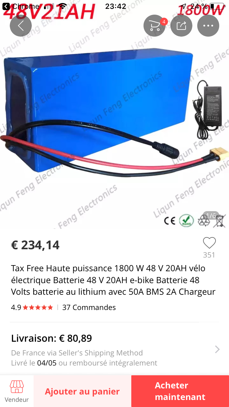

Batterie sxt 1600
Chris78400
  • 3 semaines après...
j’ai d’abord essayé la batterie et là au moins 20-25% de gain en puissance. L’autonomie n’est pas encore testée mais la puissance reste constante après 10kms. En vitesse maxi on dépasse largement les 50kmh. (Compteur gps sigma). Puis j’ai modifié le contrôleur en ajoutant de l’étain sur les shunts. À présent la puissance arrive d’un coup. La roue avant se lève facilement à l’accélération. Voilà!
