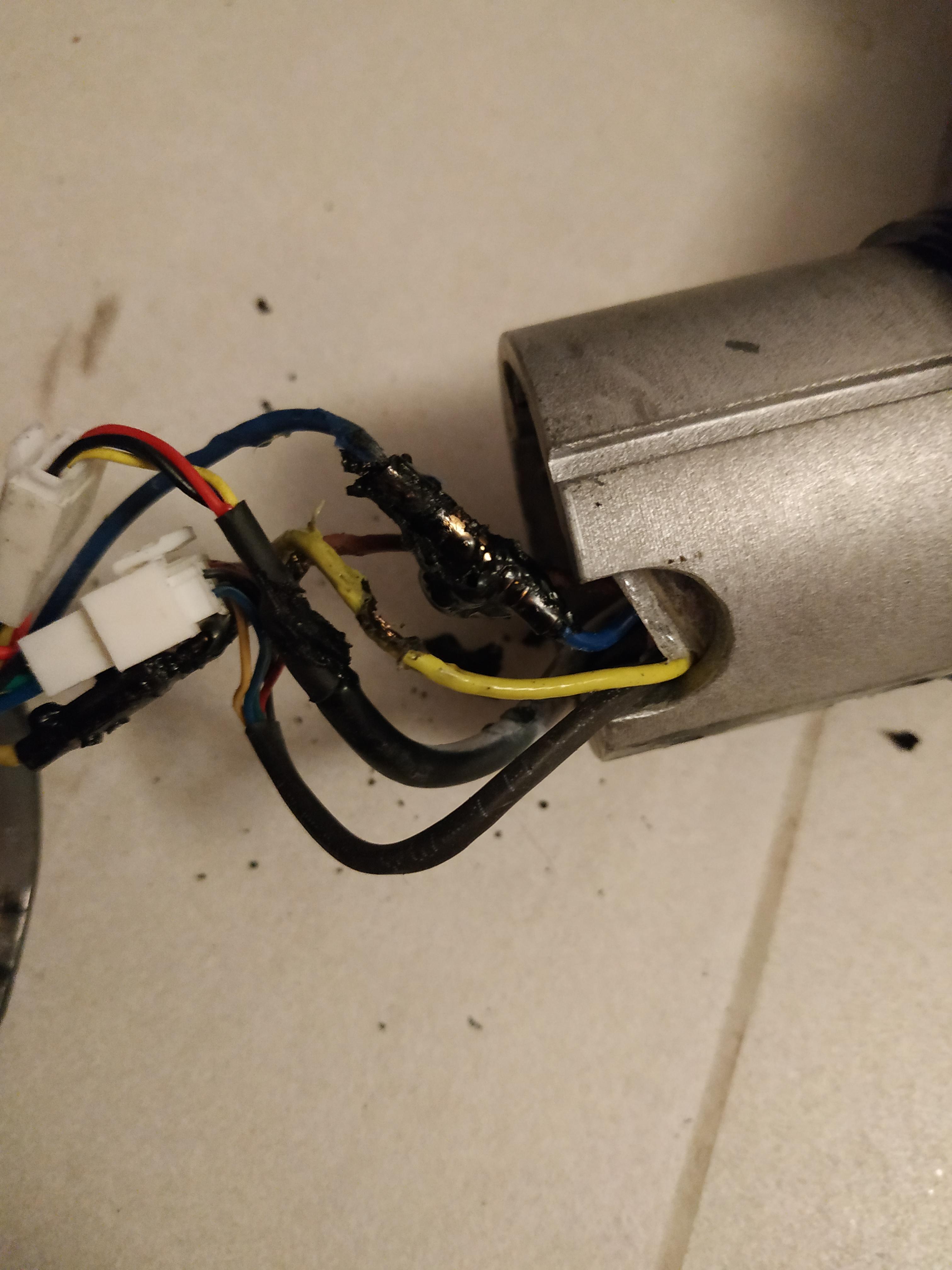

Titus 78 Posté(e) le 4 mars 2019 Partager Posté(e) le 4 mars 2019 Impressionnant ... D'habitude je prend une de mes e-twow pour aller au taf et cette fois ci je me dit de prendre la ES4.... Chemin aller c'est quasi que de la descente (gare de sèvres jusqu'à Boulogne-Billancourt). Puis au retour c'est un peu + de la montée... Au bout de 200 mètres de montée, la trott s’éteint... Je touche un peu au dessus de la roue (la barre métallique) et c'était brûlant... 500 mètres à porter 14,5 kilos jusqu'à la gare puis je rentre chez moi et je la branche et rien ne se passe (impossible de l'allumer). Je décide de l'ouvrir et la... Odeur de brûler à fond et je vois les câbles à l’intérieur fondue (voir image) Vraiment j'ai fais moins de 100km avec je trouve ça un peu abusé... Je pèse que 70 kilos... J'ai demandé à Gearbest remboursement, je vous tiens au jus... Citer Lien vers le commentaire Partager sur d’autres sites More sharing options...
Stanor Posté(e) le 4 mars 2019 Partager Posté(e) le 4 mars 2019 (modifié) du cable jaune, du cable bleu,... la gaine thermo des fils moteur qui ont fondu. c’est que ta trott a tiré en intensité constante sur une longue pérode pour en arriver là. je suis de ville d’avray ( j’habite sur le point le plus haut de la ville ). tu pars de qu’elle gare à sevres ? y’en a 2. ( sevres rive gauche et sevres ville d’avray ) si tu fais l’aller/retour gare sevres/ville d’avray ( ligne U/L ) < - > boulogne billancourt, sur ton trajet retour, en gros, du pont de sevres jusqu’à la gare ce n’est que de la montée, surtour quand tu es sur la derniere longue ligne droite en direction de la gare. en gros, tout le long, la connectique moteur n’a aucun répit et accumule la chaleur. ma femme qui a effectué ce trajet là pendant plusieurs mois en trott ( kleefer e-pure ) et en vélo électrique, à connue des coupures électrique : les deux engins se coupaient pour surchauffe du contrôleur. c’est étonnant que le controleur de la ninebot ES4 n’est pas enclanché cette sécurité (firewire buggé ). j’ai moi même tenté une UGBO 1000W. jusqu’à la gare, cela allait, mais dans ma ville, elle ne tenait pas le coup sur mes plus fortes côtes. du coup, je suis toujours avec ma Mten3, en quête d’une remplaçante Modifié le 4 mars 2019 par Stanor Citer Lien vers le commentaire Partager sur d’autres sites More sharing options...

fremalea Posté(e) le 5 mars 2019 Partager Posté(e) le 5 mars 2019 Ce défaut est connu depuis DES MOIS !! Beaucoup d'utilisateurs -bricoleurs- remplacent les connecteurs d'origine par des XT60 pour éviter ce qui vient de t'arriver. En ES4, les raccords ne sont pas conçus pour supporter l'intensité...Franchement Ninebot a déconné sur ce coup là. En ES2 pas de problème, l'intensité est bien moindre. Citer Lien vers le commentaire Partager sur d’autres sites More sharing options...
Titus 78 Posté(e) le 5 mars 2019 Auteur Partager Posté(e) le 5 mars 2019 Donc je dois ouvrir la trott et verifier que le controleur n est pas cramé et changer seulement les cables en xt60 ? Merci de ta réponse Citer Lien vers le commentaire Partager sur d’autres sites More sharing options...
Stanor Posté(e) le 5 mars 2019 Partager Posté(e) le 5 mars 2019 il y a 1 minute, Titus 78 a dit : Donc je dois ouvrir la trott et verifier que le controleur n est pas cramé et changer seulement les cables en xt60 ? Merci de ta réponse oui. la connectique est faite pour la ES2 en ES4, tu bénéficies d’un surplus d’énergie que la connectique galère à dissiper la chaleur. sur une utilisation comme la tienne où tu lires double intensité sur tes 2 batteries sur plusieurs kilomètres, ça chauffe à mort. Citer Lien vers le commentaire Partager sur d’autres sites More sharing options...
Titus 78 Posté(e) le 5 mars 2019 Auteur Partager Posté(e) le 5 mars 2019 Franchement c est abusé... Si ce que tu dis est vrai c est de la grosse dobe cette trott es4... J espere que Gearbest va m en renvoyer une neuve et puis la je mettrai direct les xt60 Citer Lien vers le commentaire Partager sur d’autres sites More sharing options...
fremalea Posté(e) le 5 mars 2019 Partager Posté(e) le 5 mars 2019 (modifié) il y a 24 minutes, Titus 78 a dit : Donc je dois ouvrir la trott et verifier que le controleur n est pas cramé et changer seulement les cables en xt60 ? Merci de ta réponse Le contrôleur n'a pas du cramer, c'est uniquement le raccord qui a fondu. Mais à voir ta photo j'espère que les fils ne se sont pas touchés, le fil jaune est complètement à nu. Bref, oui, refait les raccords avec du costaud, XT60 c'est bien. Même du XT30. Mais quand je vois la piètre qualité de ces câbles et connectiques.....pas sérieux Ninebot (et je roule en Z10 !!). Je pense que ce n'est pas NB qui à conçu cette trott', plutôt Segway ou une autre boite chinoise. Faut voir tous les soucis électroniques que ces modèles rencontrent....capteur hall du moteur qui fond, connectique du moteur trop légère, le phare qui une fois allumé fait tout planter, le moteur qui coupe dans les grosses descentes, la batterie secondaire qui n'est plus reconnue car la fixation est pourrie.......Heureusement j'ai revendu la mienne avant qu'elle rencontre le moindre pépin. Ninebot a pourtant l'habitude de faire de la belle électronique, en tout cas pour ses roues. Modifié le 5 mars 2019 par fremalea Citer Lien vers le commentaire Partager sur d’autres sites More sharing options...

Chtimi Posté(e) le 23 mai 2019 Partager Posté(e) le 23 mai 2019 (modifié) J'ai eu ce problème sur ES4. j'ai cramé le moteur avec... Moteur Changé, Passage sur des connecteurs XT150. Plus de problème (j'ai fais 800km depuis) Modifié le 23 mai 2019 par Chtimi Citer Lien vers le commentaire Partager sur d’autres sites More sharing options...
