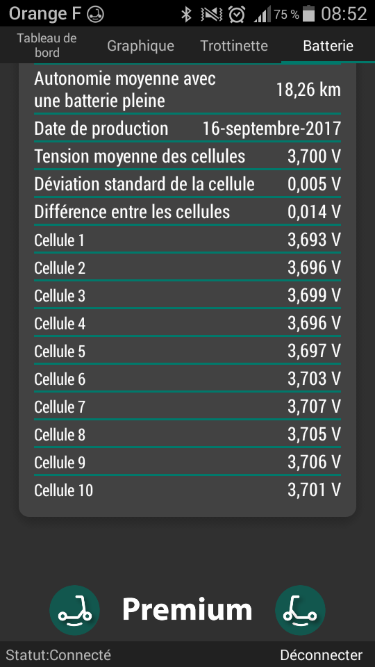

Il y a 3 heures, minch a dit :
Oui, c'est pour cette raison qu'il faut équilibrer les cellules, de temps en temps, en laissant le chargeur, même diode verte pendant quelques heures, pour une charge résiduelle destinée au rééquilibrage (une charge sur 10 par exemple)
Ok @minch
Mais à partir de quand considère t on qu'il y a déséquilibre ?
Par exemple, sur la batterie de ma m365 ci dessous, il y a des variations  (plus marquées entre cellules 1 et 7) mais...?
Modifié par TexMurphy
https://www.espritroue.fr/topic/8117-entretenir-sa-batterie/#findComment-175033
  • 0
il y a 56 minutes, TexMurphy a dit :
Je te laisse le soin d'apprécier
Mais dans le cas présent, moins de 0,4% d'écart, il n'y a pas péril....?
