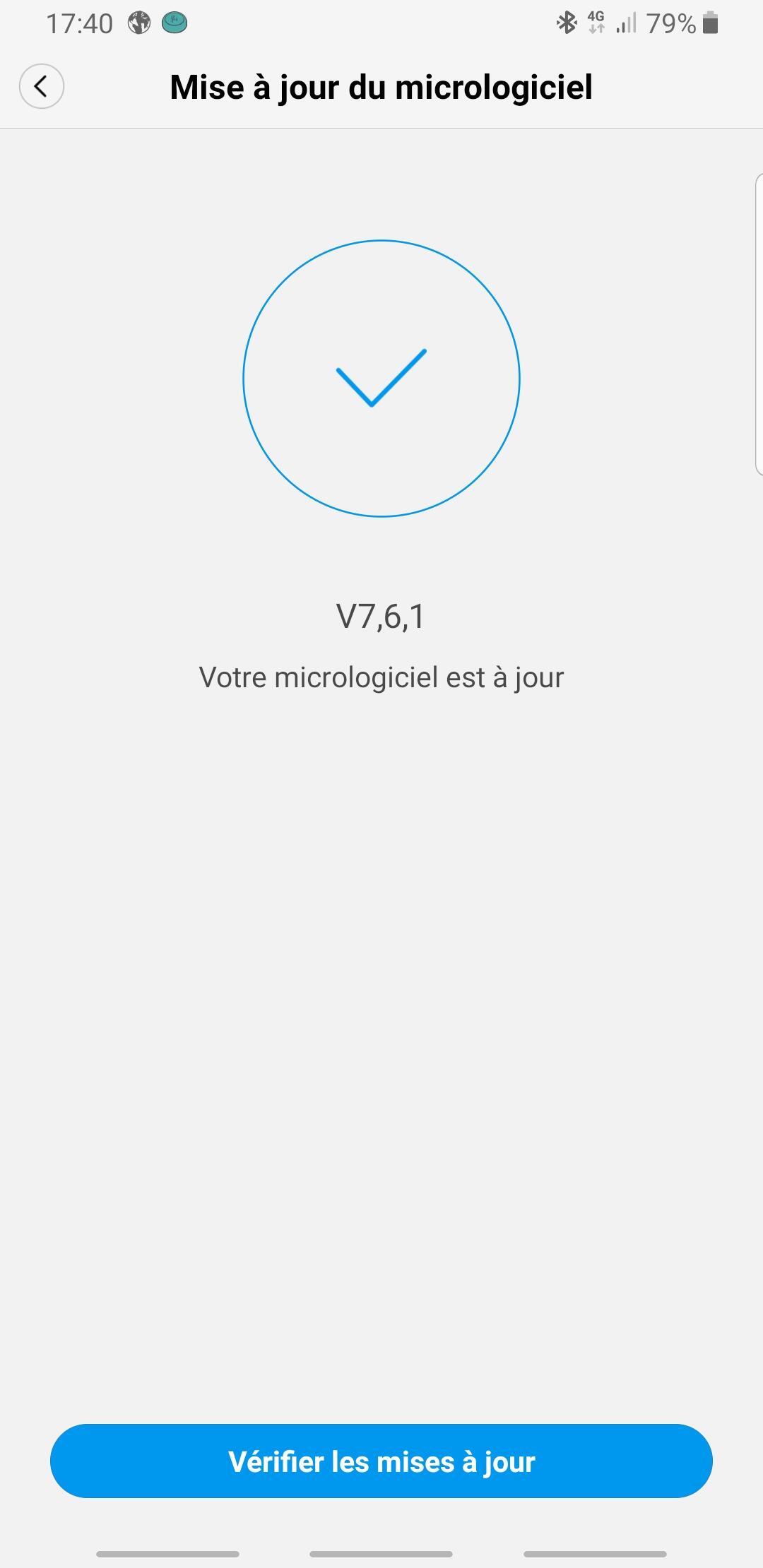

J'ai une Z10 et comme bon nombre de propriétaire de Z10, la baisse de vitesse est très frustrant.
Du coup j'ai demandé à mrn76  mais il faut lui versé en cryptomonnaie.
Ca coince pour moi.
Comment avez vous fait?
Merci d'avance.

Bonjour à tous,
Suite.
J'ai du ouvrir un compte chez Coinbase et acheté des bitcoins d'une valeur d'environ 30$ aussitôt envoyer
Reçu les infos rapidement et mis à jour en 55s.
Faut que test....  zut il pleut un max.
