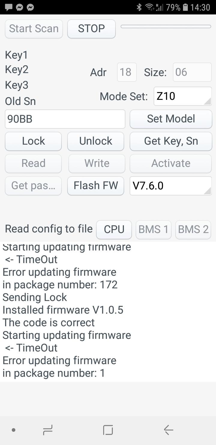

J' ai flashé ma Z6
au départ j’avais ce message d'erreur.
j'ai envoyé un email a Alexander de mrn76.ru .il ma répondu dans les 10 mn.
il avais fait une erreur de code.
Quel bonheur de profité de toute sa batterie.
  • +1 1
