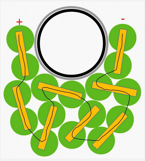

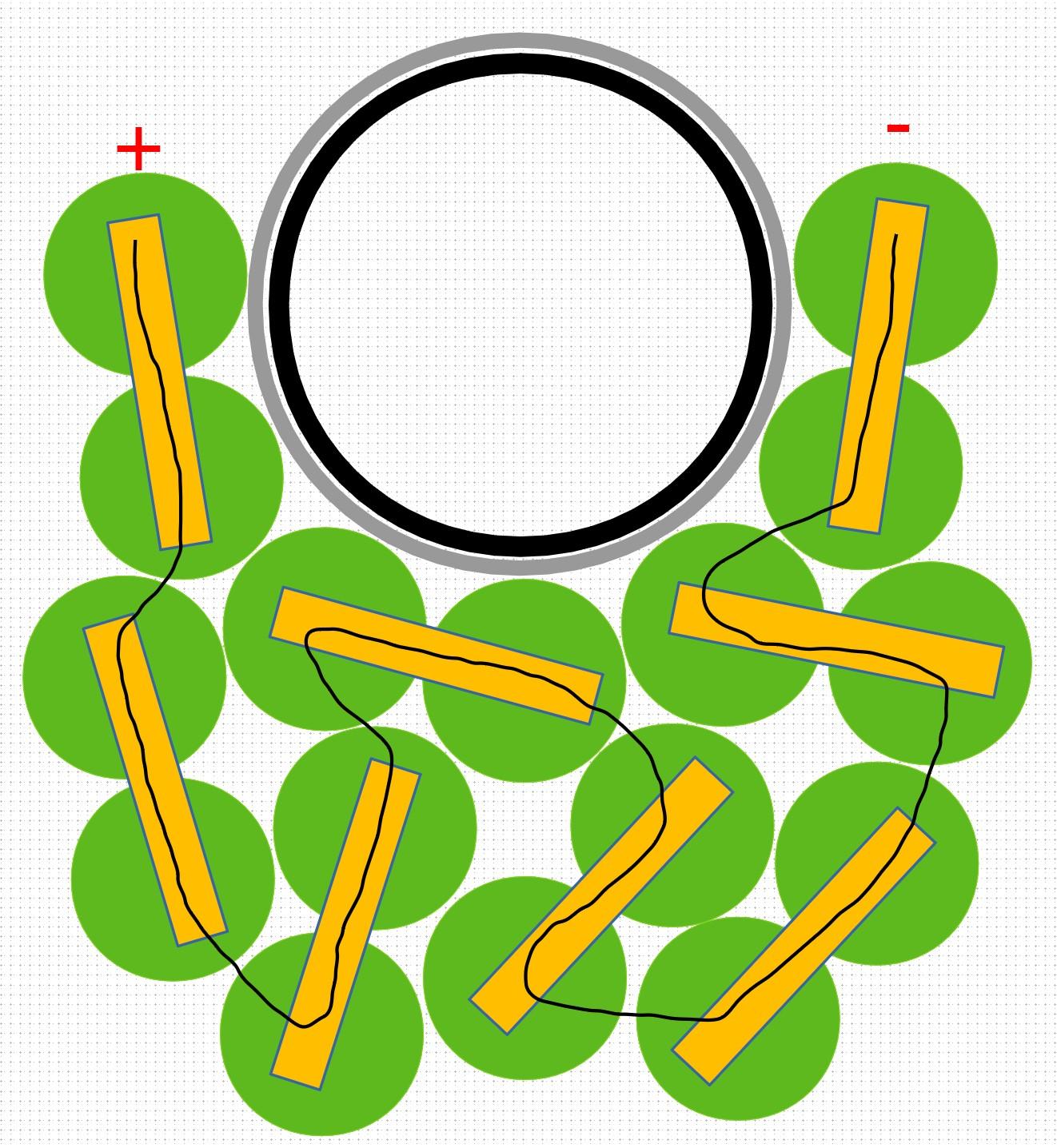

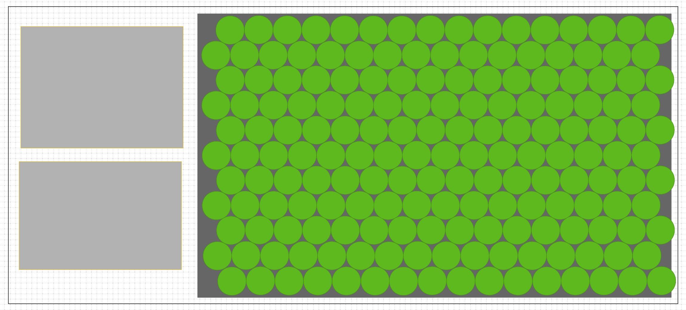

Crypto83 Posté(e) le 10 mars 2019 Auteur Partager Posté(e) le 10 mars 2019 @heavenvibes voici ce à quoi ressemble un assemblage de 21700 16S11P, soit 55Ah dans un deck d'ULTRA : Le carré gris en dessous représente la batterie originale à l'échelle, et les 2 rectangles gris, les contrôleurs. L'illustration ne prends pas en compte le BMS ni la marge pour les matériaux annexes. Au vu de l'espace occupé, si tu souhaites épaissir le deck pour ajouter un pack par dessus, tu seras plus dans les 130Ah ? (étant donné que l'espace occupé par les controleurs sera libre dans la 2ème hauteur). L'ultra ressemblerait un peu plus à ça : L'avantage, c'est que tu pourras faire Strasbourg-Paris en trott' pour aller aux rassemblements ? ______________________________ Concernant la DT3, j'ai refait le design avec les strips à souder au vu de mon erreur initiale (7S16P vs 16S7P) La conception sera axée autour de blocs unitaires de 60V 5000mAh assemblés en parallèle. Citer Lien vers le commentaire https://www.espritroue.fr/topic/8156-batterie-externe-diy-pour-dualtron/page/2/#findComment-175953 Partager sur d’autres sites More sharing options...
th0ms Posté(e) le 17 mars 2019 Partager Posté(e) le 17 mars 2019 Le montage photo avec double couche de batterie ne me choque pas....franchement une DT avec 100ah quel bohneur! Citer Lien vers le commentaire https://www.espritroue.fr/topic/8156-batterie-externe-diy-pour-dualtron/page/2/#findComment-177351 Partager sur d’autres sites More sharing options...
JJK Posté(e) le 17 mars 2019 Partager Posté(e) le 17 mars 2019 (modifié) par contre ta colonne va être trop courte.....? et la conduite va être instable car le centre de gravité plus haut Modifié le 17 mars 2019 par JJK 2 Citer Lien vers le commentaire https://www.espritroue.fr/topic/8156-batterie-externe-diy-pour-dualtron/page/2/#findComment-177538 Partager sur d’autres sites More sharing options...
Crypto83 Posté(e) le 18 mars 2019 Auteur Partager Posté(e) le 18 mars 2019 Il y a 20 heures, JJK a dit : par contre ta colonne va être trop courte.....? et la conduite va être instable car le centre de gravité plus haut Oui en effet, suivant la taille de @heavenvibes, il faudra ajouter un rehausseur de potence par exemple. Le centre de gravité va aussi augmenter de ~5-6cm je pense, en fonction du poids du pilote, a voir si ça affecte sa conduite surtout s'il roule majoritairement à basse vitesse <40km/h. Citer Lien vers le commentaire https://www.espritroue.fr/topic/8156-batterie-externe-diy-pour-dualtron/page/2/#findComment-177700 Partager sur d’autres sites More sharing options...

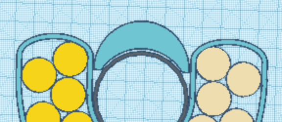

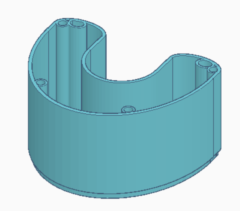

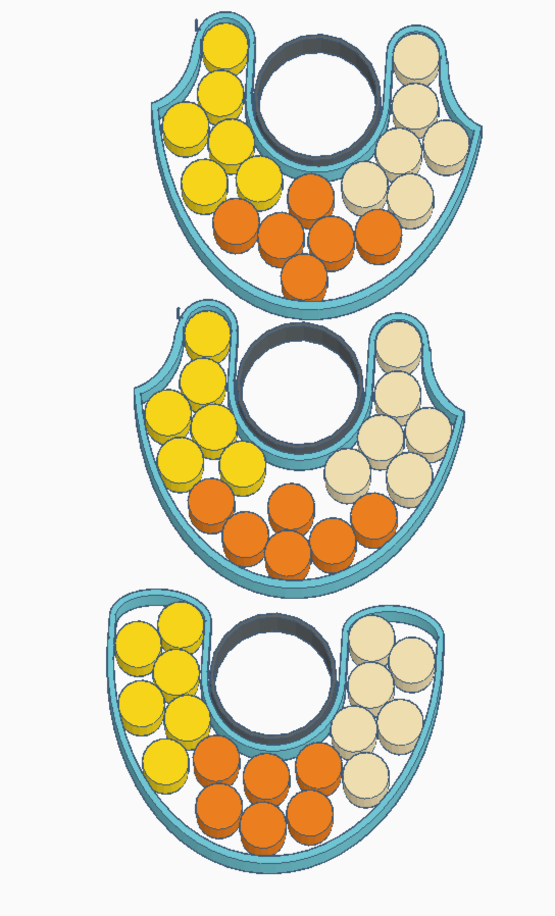

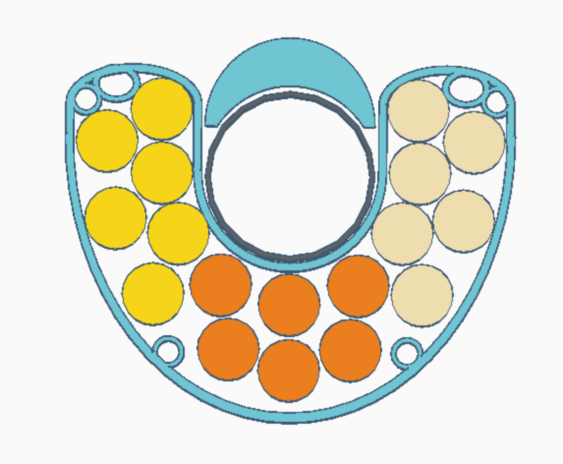

TFlorian Posté(e) le 31 mars 2019 Partager Posté(e) le 31 mars 2019 (modifié) Bonjour @Crypto83, Je pourrais te proposer l'utilisation d'une imprimante 3D (dont je dispose) pour réaliser des boites "sur mesure" et à l'image de la disposition que tu propose : Pour la fixation je proposerait des sangles "tissus" de ce type : (produit casto. à 3€ pièce pour 5m ... donc soit on fixe en lacet mais je pense que ce n'est pas facile, soit tu en prend 3 et tu coupe ) Pour revenir sur le projet et pour aider à se rendre compte des poids, une batterie de qualité type Samsung INR18650-35E c'est 50 grammes donc 16 éléments pèsent 0.8Kg d'après les plans c'est 6 couches qui sont prévues soit pas moins de 4,8 Kg de batteries pour 21Ah théorique (en INR18650-35E ) Pour se rendre compte prend 3 bouteilles d'eau de 1,5l et fixe les, les unes au dessus des autres, le long du tube de guidon. cela devrait être plus haut que le guidon et apporter plus d’inertie mais ça donne une idée à l’arrêt du centres de gravité et des poids. Pour arriver à faire fonctionner tout cela, il faut faire un montage 16S6P (16 en séries et 6 en parallèles) et il est très très très fortement recommandé d'utiliser un BMS (gestionnaire de batterie) pour la charger / décharge et aussi protéger contre les surcharge / cours circuit / élément en fin de vie ... (il faut compter dans les 15€ pour un 45A) Comme l'indique le nom 16s6p, le branchement des éléments ne sera donc pas tout à fait comme tu l'as imaginé (mais ce n'est qu'un détail) Pour ce qui est de la machine de soudure par point j'ai accès à la 737G (mais je n'ai pas encore trop joué avec) -> on peut en discuter... Pour ce qui est des éléments j'ai un vendeur ebay qui propose des éléments que j'ai cité à des prix intéressant qui porterais le lot de 96 éléments (16x6) dans les 250€ je les ais testés et il font bien 3350 mah comme annoncé dans l'annonce donc moins que les théorique 3500 mais vue le prix c'est intéressant je pense. TFlorian Modifié le 31 mars 2019 par Florian T images en trop et personne mal citée Citer Lien vers le commentaire https://www.espritroue.fr/topic/8156-batterie-externe-diy-pour-dualtron/page/2/#findComment-180155 Partager sur d’autres sites More sharing options...
TFlorian Posté(e) le 31 mars 2019 Partager Posté(e) le 31 mars 2019 Voici quelques propositions de modules réalisable en impression 3D basé sur une batterie type 6P -> j'ai repris l'idée de réaliser des blocs élémentaires de 18 éléments assemblées sur 6 niveaux - l'espace restant dans le dernier module étant alors utilisé pour le BMS car il ne contiendrait alors qu'un seul bloque de 6 d'éléments Assemblage de chaque couches par emboitage et boulonnage (emboitage et trous de boulons non représentées dans ces premières maquettes) l'avantage est qu'il est possible de réaliser des cloisons / cales dans la masse relativement facilement Pour la fixation, je suis resté sur ma proposition de sangles avec une "cale" pour rattraper la forme du tube TFlorian Citer Lien vers le commentaire https://www.espritroue.fr/topic/8156-batterie-externe-diy-pour-dualtron/page/2/#findComment-180168 Partager sur d’autres sites More sharing options...

Crypto83 Posté(e) le 1 avril 2019 Auteur Partager Posté(e) le 1 avril 2019 Il y a 9 heures, TFlorian a dit : Voici quelques propositions de modules réalisable en impression 3D basé sur une batterie type 6P Pas mal au niveau du design ! C'est propre. J'ai aussi accès à une imprimante 3D, mais je doute de la résistance et de l'intégrité structurelle au vu du poids et des vibrations d'un assemblage par blocs.C'est pourquoi je pense quand même ajouter une structure externe reprenant toute la longueur du pack d'accus. Il y a 9 heures, TFlorian a dit : j'ai repris l'idée de réaliser des blocs élémentaires de 18 éléments assemblées sur 6 niveaux Du coup pour ce genre de montage, c'est pas trop galère au niveau des branchements pour l’équilibrage des cellules sur le BMS ? il y a 8 minutes, fotoweb a dit : A savoir que j'ai une spider de 17,5Ah et dans laquelle il reste pas mal de place dans le deck En effet, mesure la place exacte restante et cela permettra de concevoir la batterie adaptée. il y a 9 minutes, fotoweb a dit : A savoir que c'est aussi un sujet polemique : sur le groupe Facebook Dualtron 90% des personnes sont persuadees à tort que l'on ne peut pas paralléliser 2 batteries de capacités différentes ? ? Oui, sur Facebook tout le monde est expert en électronique et électricité et la plupart ne savent pas la différence entre W, Wh, A et Ah ? Citer Lien vers le commentaire https://www.espritroue.fr/topic/8156-batterie-externe-diy-pour-dualtron/page/2/#findComment-180195 Partager sur d’autres sites More sharing options...
TFlorian Posté(e) le 1 avril 2019 Partager Posté(e) le 1 avril 2019 Il y a 11 heures, Crypto83 a dit : Pas mal au niveau du design ! C'est propre. Merci ? Il y a 11 heures, Crypto83 a dit : ... je doute de la résistance et de l'intégrité structurelle au vu du poids et des vibrations d'un assemblage par blocs.... Je travaille avec du PLA ... avec 2mm de matière plein et vue la forme ronde je suis plutôt confiant d'autant que chaque module dispose de son propre fond, ce qui renforce encore la solidités et s'emboite les un dans les autres (la hauteur de chaque élément étant de 7CM). Comme je disais aussi je m’appuyais sur de grande tige filetée pour assurer la résistance de l'ensemble... (je ne me rend peut être pas bien compte des vibrations et chocs subis sur un trottinette mais pour un vélo cela me semblait pas mal ) Il y a 11 heures, Crypto83 a dit : Du coup pour ce genre de montage, c'est pas trop galère au niveau des branchements pour l’équilibrage des cellules sur le BMS ? le BMS est impératif pour une saine gestion de la charge (autrement si jamais un élément en en défaut, lors d'une recharge tu pourrais trop alimenter les autres dont détruire l'ensemble de ton pack. Dans le cas de la décharge cela permet aussi de protéger les éléments d'une décharge profonde ce qui les endommagerait = usure prématurée ) J'avais envisagé le câblage, il faut remonter chaque élément au BMS, donc faire une colonne montante pour tout remonter au BMS qui se situerait en haut de la colonne c'est très facile à envisager / réaliser de mon point de vue ( la connexion des batteries les unes au autre entre chaque couche est, à proportion, plus problématique : passer 40A dans un fils il faut qu'il tienne sans chauffer et surtout il faut arriver à le brancher dans la boite) - de mon point de vue je pensais utiliser les deux espaces en haut de chaque coté de la batterie : trous rond : diamètre 7mm pour passer des tiges filtées Trous ovale : passage des connexions au BMS Décrochement sur le fond pour "emboiter" les éléments et accroitre la résistante (On pourrait aussi les coller en plus des tiges filetées) Il y a 11 heures, fotoweb a dit : ... J'hesitais a fabriquer une petite batterie type 16s1P ou 16s2p pour remplir le deck et la mettre en // definitivement ... En l'état des mes connaissances, je déconseillerais fortement un montage 16s1p et le 16s2p doit être fait avec une bonne maitrise de ce qui est fait .. En effet (et sauf erreur de ma part ?) je ne connais pas de batterie (élément) capable de sortir 40A en nominal a des prix / capacité comparable à la Samsung INR18650-35E que je citais ... Cette dernière est donnée pour un 2.5C soit 8A continue et ont montent à 10,5 en pic (avec une capacités de 3500mah) (J'ai entre aperçus un 100C dans les précédent commentaire mais je ne pense pas que de tel élément existent .. à moins peut être dans les super-capacité mais la quantité d'énergie stockée reste "faible" il me semble) Une Samsung inr18650-25r est elle donnée pour monter à 20A en pic mais déjà c'est plus chère et en plus la capacité est bien moindre (2500mah) (donc rapport prix / capacité plus élevé à prix égal) Je ne connais pas les puissance de chaqu'un mais pour une trottinette de 1500W (tous moteurs allumés) ont est déjà à 25A pour une batterie en 60V : 1500w/60v (donc impossible de prendre un pack en 2P sur des INR18650-35E qui ferait seulement 16A en continu, il faut obligatoirement soit un pack de 4 soit passer sur les inr18650-25r en pack de deux ) Pour ceux qui seraient un peu perdu (et que cela intéresse) ... inr18650-25r se décompose pour Samsung comme suite : inr 18 650 25 r inr (fabriquant) 18 diamètre de l'élément de 18mm 650 hauteur de 65,0mm 25 image de la capacité soit 2,500 mah 'r' "gamme" de la batterie Les R sont de type 20A max Les E sont de type 10,5A max (8A en continu) Il y a 11 heures, fotoweb a dit : A savoir que c'est aussi un sujet polemique : sur le groupe Facebook Dualtron 90% des personnes sont persuadees à tort que l'on ne peut pas paralléliser 2 batteries de capacités différentes ? En fait oui et non .. dans le cas présent ce n'est pas tout a fait le cas ... La parallélisation entre la batterie guidon et la batterie principal est gérée par la trottinette elle même ... Il est très dangereux de brancher deux élément et encore plus deux batterie en parallèle car si la tension des deux sont différentes l’énergie de l'une vas aller dans l'autre "sans limitation" = pas bon dutout. Après pour le montage de pack chaque élément est chargé exactement comme l'autre lors de l'assemblage. Après en utilisation tous les éléments étant fabriqués ensemble ont donc potentiellement* la même vie et cela se passe pas trop mal. *Potentiellement car même si tous les éléments sortent "du même moules" le même jour il y a des différence et dans le temps c'est l'élément le plus faible qui vas affaiblir les éléments qui sont sur le même "P" que lui. C'est pour cela qu'il faut un BMS pour gérer chaque bloc de sous élément pour ajuster les dérives, et qu'il est conseillé de travailler avec des éléments tous identique pour avoir une batterie de qualité. 1 Citer Lien vers le commentaire https://www.espritroue.fr/topic/8156-batterie-externe-diy-pour-dualtron/page/2/#findComment-180324 Partager sur d’autres sites More sharing options...
