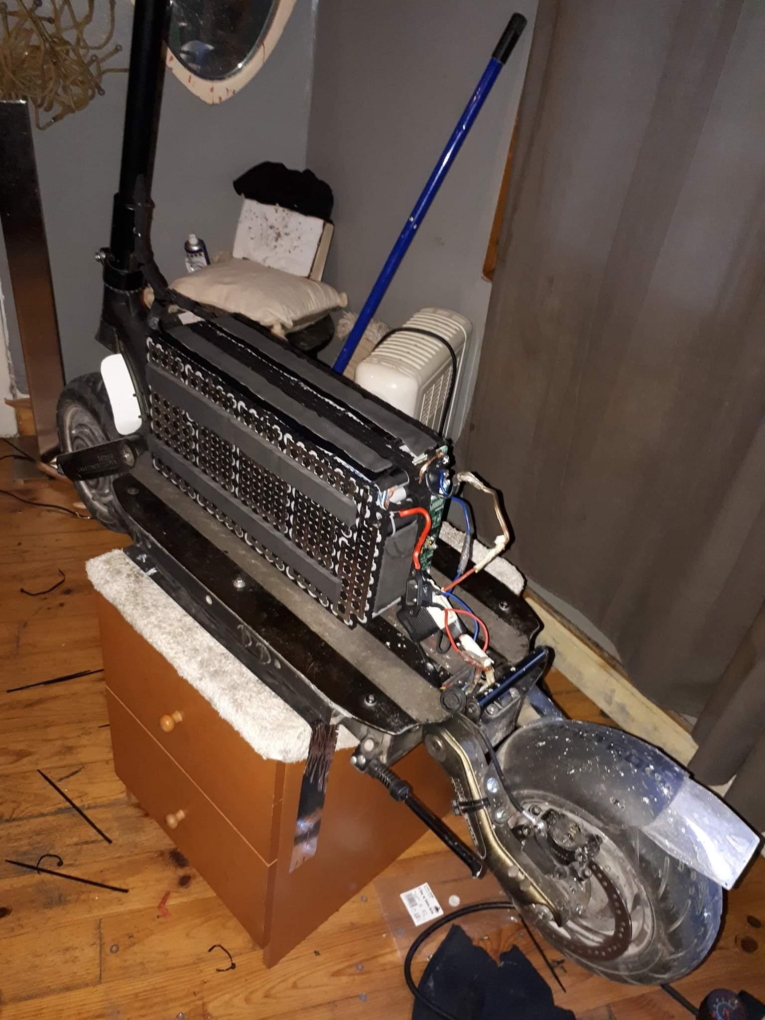

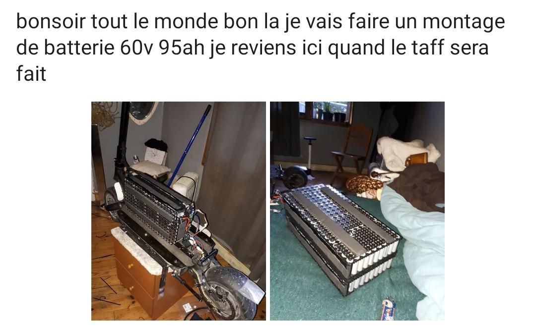

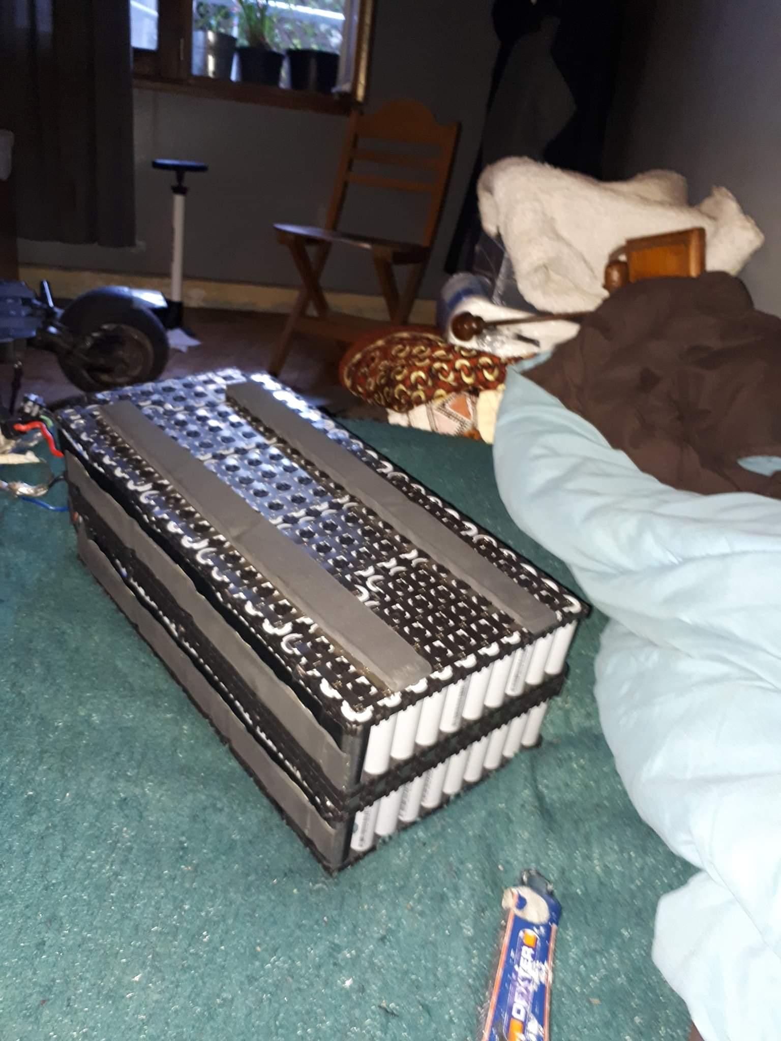

Crypto83 Posté(e) le 28 mai 2019 Auteur Partager Posté(e) le 28 mai 2019 (modifié) Vu sur le groupe Dualtron de FB : Modifié le 4 juillet 2019 par Crypto83 2 Citer Lien vers le commentaire https://www.espritroue.fr/topic/8156-batterie-externe-diy-pour-dualtron/page/4/#findComment-191704 Partager sur d’autres sites More sharing options...
