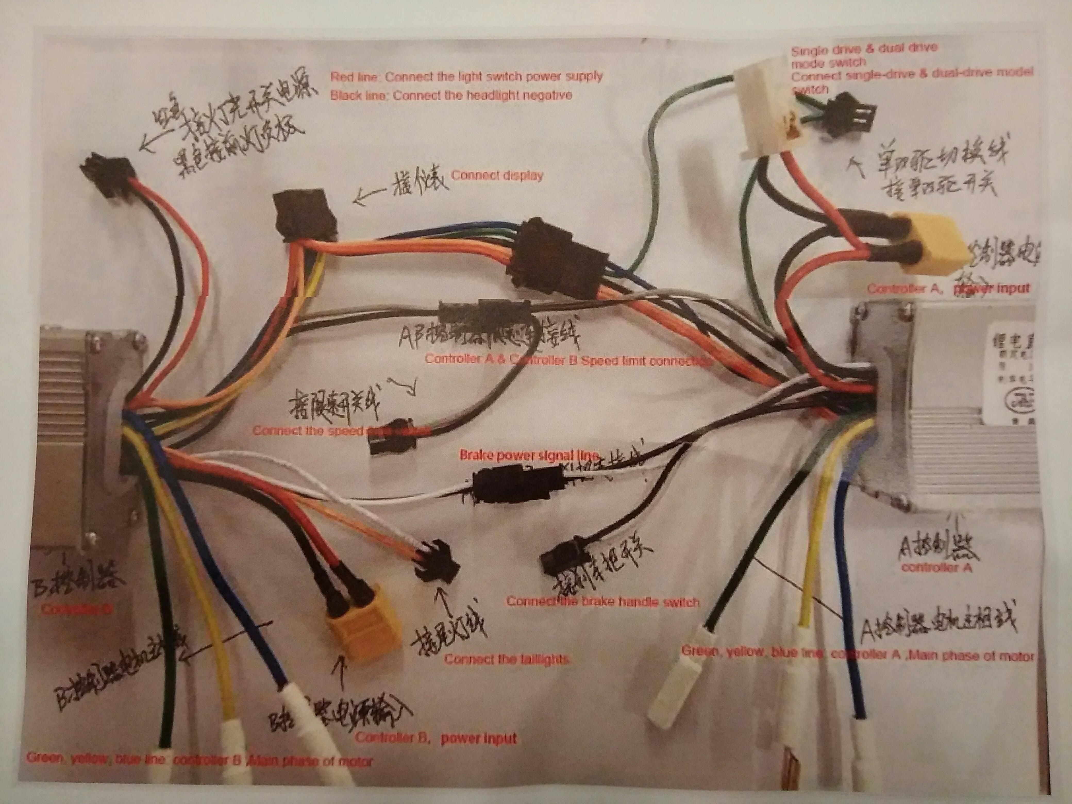

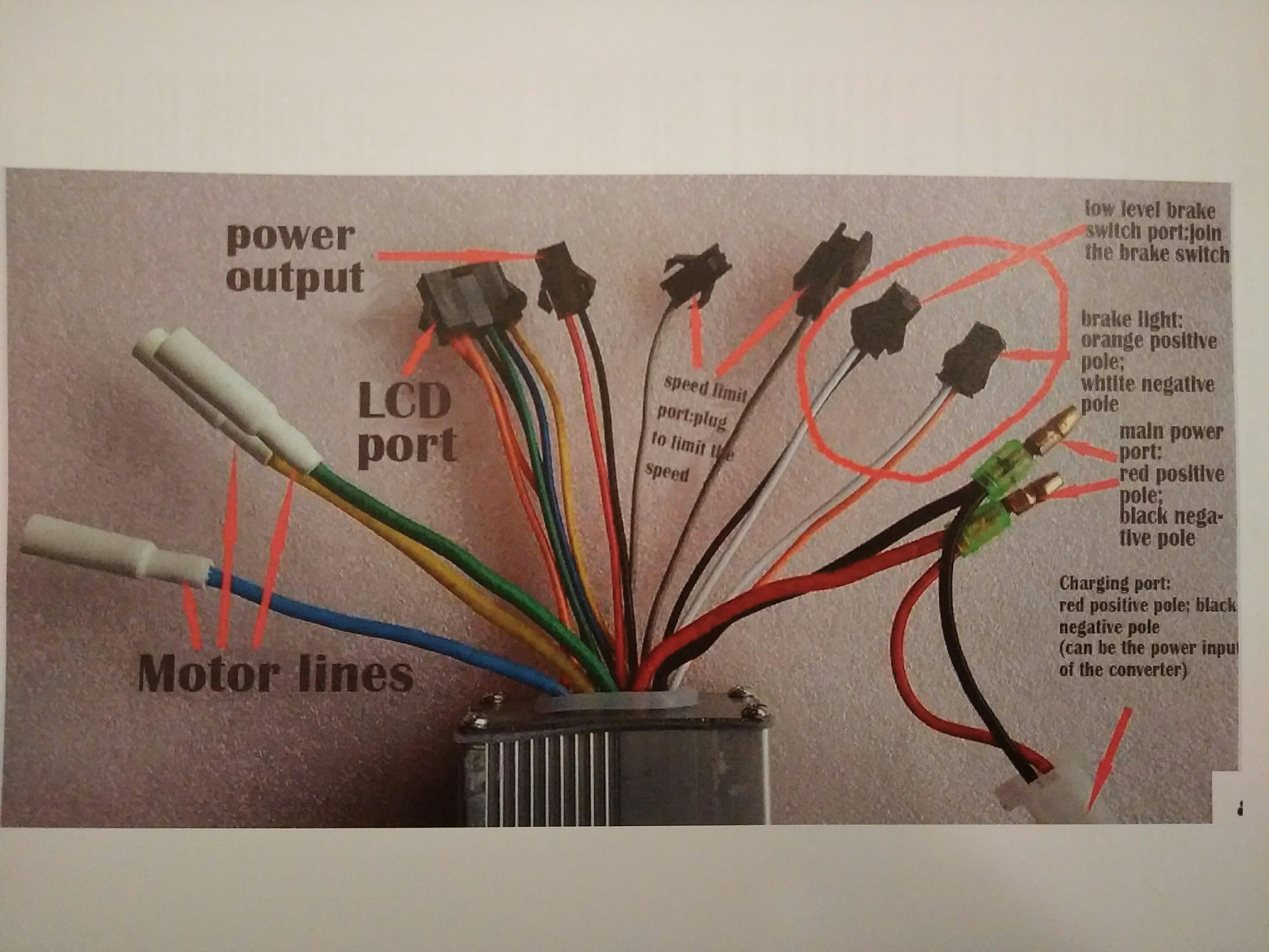

Mister Peuf Posté(e) le 12 mars 2019 Partager Posté(e) le 12 mars 2019 Bonjour, J'étudie l'ajout d'un moteur à l'avant de ma speedway 4. Elle a remplacé ma mini 4 car je la trouve vraiment agréable pour faire mes 20km journaliers. J'ai acheté cette trott pas cher et je m'en sers de laboratoire, moi humble bricoleur du dimanche Et je n'ai pas les moyens de prendre une sp5 Je pense mettre une sortie double pour la batterie afin d'alimenter les 2 contrôleurs. J'imagine qu'il faut se passer de la possibilité de switcher en mono ou duo moteurs car ce n'est pas prévu sur les contrôleurs mais pas besoin d'être en mono, à quoi ça sert . J'ai regardé le montage des 2 contrôleurs pour une dt dont les sorties de contrôleur semblent à peu près identiques. Je ne vois pas trop d'obstacles ; il faut réunir les cables qui vont au lcd ; je garde l'alimentation des feux sur le premier contrôleur. Reste le fil brake power line qui relie les 2 contrôleurs pour coupler le frein moteur ; pour ça je pense relier le fil brake handle de chaque contrôleur à chaque frein ; je ne sais pas si ça pose problème qu'il n'y est pas liaison ? Si vous pouviez me confirmer tout cela plausible, ce serait sympa. Je vais regarder la largeur entre les amortisseurs avant mais j'imaginais passer sur le système de la sp5, car la base est la même; kwk n'a pas la pièce pour le moment. SI quelqu'un a un moteur et un contrôleur mimo en 52v au fond du garage, je suis preneur . Merci d'avance pour vos retours et vos idées Et au plaisir d'échanger sur le sujet ps : ci-dessous les 2 contrôleurs de dt et le contrôleur sp4 Citer Lien vers le commentaire https://www.espritroue.fr/topic/8215-second-moteur-sur-speedway-4/ Partager sur d’autres sites More sharing options...

Invité Posté(e) le 30 septembre 2020 Partager Posté(e) le 30 septembre 2020 (modifié) salut , je me suis fait une trottinette a 2 moteur roue avant et arrière c'etait très facile , j'ai brancher un moteur avec son contrôleur pour faire fonctionné les deux moteur j'ai juste relié les deux file du signale de ma fiche a 3 fils il y avait le + le - et le file du signale c'été tous simple d'avoir deux moteur et j'ai fait lésé a l'extérieur la prise batterie du contrôleur metre j'ai 25 ampère de batterie pour mes sorties voici le tuto qui ma aidé : Modifié le 30 septembre 2020 par Invité Citer Lien vers le commentaire https://www.espritroue.fr/topic/8215-second-moteur-sur-speedway-4/#findComment-267175 Partager sur d’autres sites More sharing options...

crockmi le spartiate Posté(e) le 1 octobre 2020 Partager Posté(e) le 1 octobre 2020 y a du travaille quand même pour une réalisation propre mais c'est faisable comme pour la plus part des trott je l'ai fait sur ma SM4 pro, et j'ai gagné en couple et vitesse, je fais 130kg, je plafonnais a 42, âpres modif je montais tres vite à 52kmh meme en légère monté Citer Lien vers le commentaire https://www.espritroue.fr/topic/8215-second-moteur-sur-speedway-4/#findComment-267341 Partager sur d’autres sites More sharing options...
PERCUMAN Posté(e) le 1 octobre 2020 Partager Posté(e) le 1 octobre 2020 il y a 13 minutes, crockmi le spartiate a dit : y a du travaille quand même pour une réalisation propre mais c'est faisable comme pour la plus part des trott je l'ai fait sur ma SM4 pro, et j'ai gagné en couple et vitesse, je fais 130kg, je plafonnais a 42, âpres modif je montais tres vite à 52kmh meme en légère monté Cool, tu as fait quelques photos pendant les travaux ? Pour relier les 2 contrôleurs, tu as fait comment exactement ? Et niveau autonomie, tu as vu un changement ? Citer Lien vers le commentaire https://www.espritroue.fr/topic/8215-second-moteur-sur-speedway-4/#findComment-267343 Partager sur d’autres sites More sharing options...
