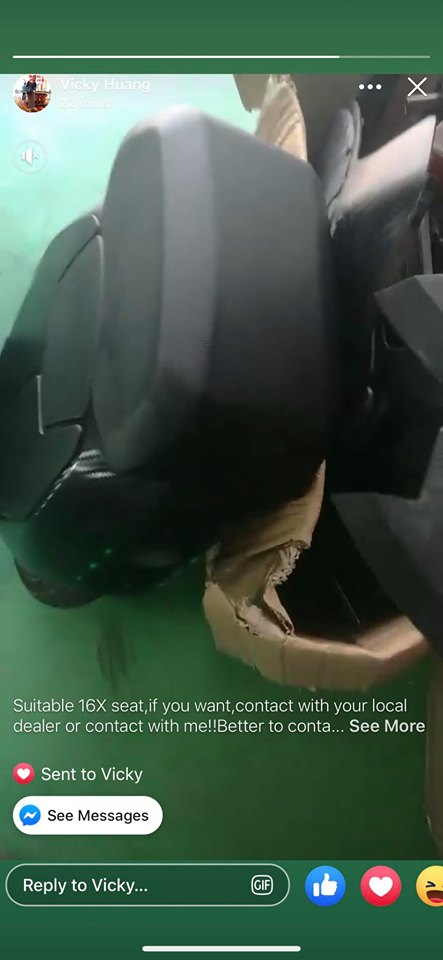

frabad Posté(e) le 25 juillet 2019 Partager Posté(e) le 25 juillet 2019 (modifié) Vicky Huang (responsable de ventes KingSong SZ) annonce déjà un siège spécialement conçu pour la KS-16X (~70 $) https://content.invisioncic.com/r254450/monthly_2019_07/1563952330026.mp4.7c2f9829e35420fe54cca4b6d7e093a0.mp4 source : forum EUC US Modifié le 25 juillet 2019 par frabad 1 1 Citer Lien vers le commentaire https://www.espritroue.fr/topic/8220-kingsong16x-examen-et-cadeau/page/10/#findComment-200993 Partager sur d’autres sites More sharing options...
