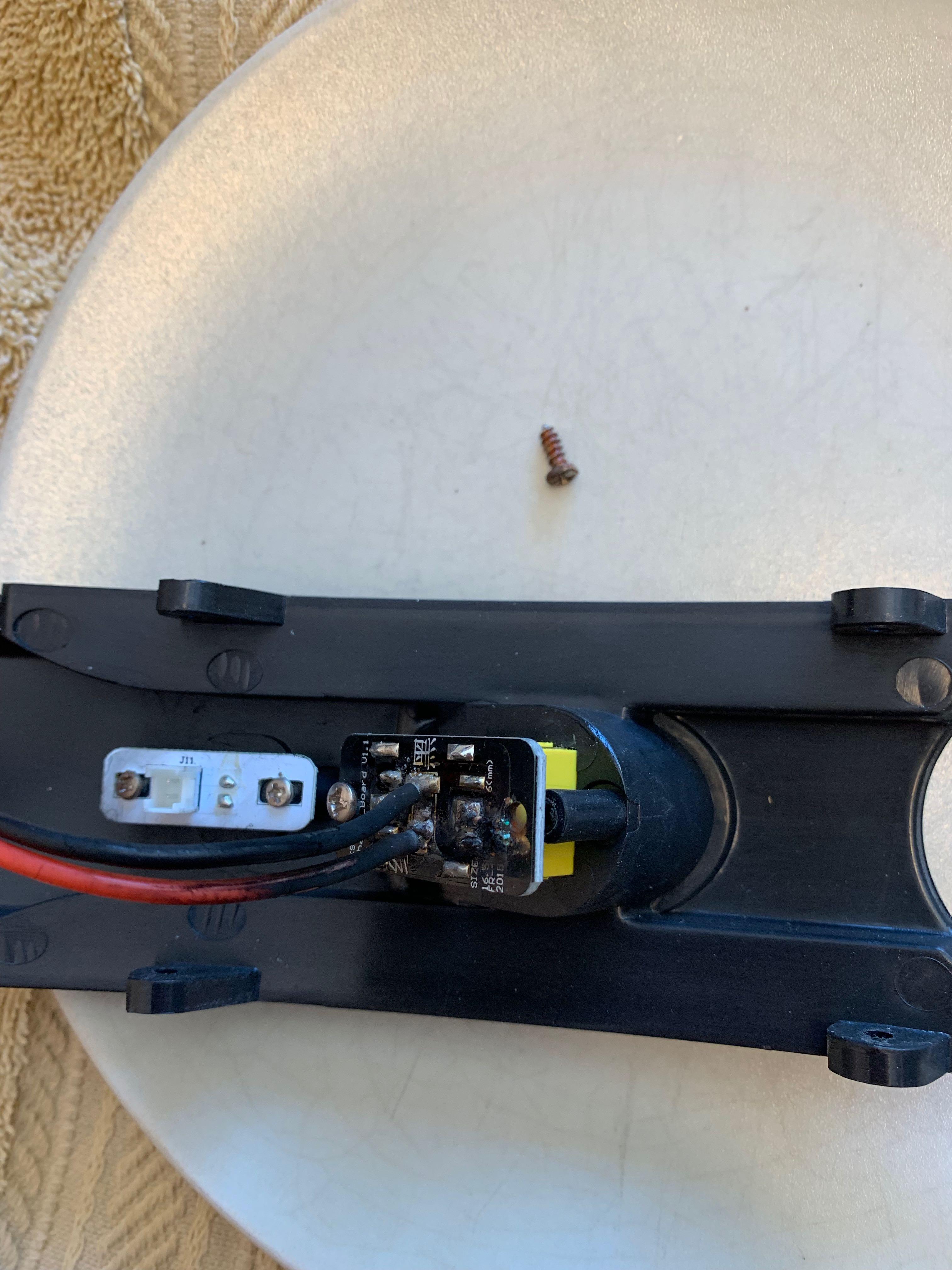

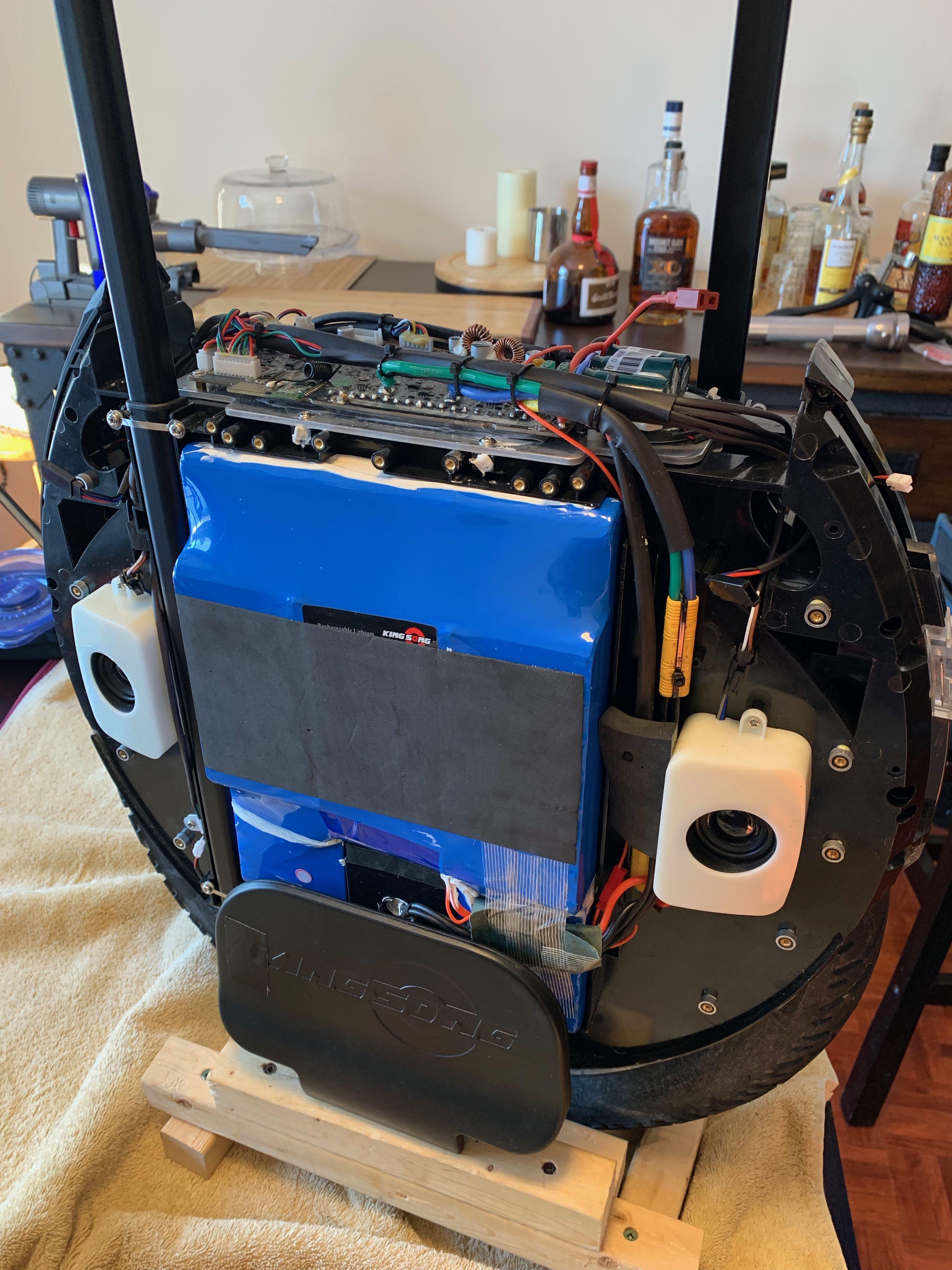

une autre piste ...
Il y a 2 heures, Bear Life a dit :
Bonjour a tous
j'ai eu un problème en déplaçant ma roue dans mon salon sur 5 mètres elle c'est mise a vibrer avant arrière a toute vitesse et d'un seul coup elle a accéléré a fond j'ai du la lâcher et elle m'a revolé entres les jambes résultat le pneus en photo
j'ai communiqué avec mon revendeur et avec Kingsong mais personne n'a pus me donner d'explication
j'ai décidé d'ouvrir ma roue et voir ce qui ce passe
resultat en photo
mon port de charge a surchauffé la vis rouillé et la vis d'origine elle ce promenait dans la roue j'ai supprimé le port en court circuit et depuis je n'ai plus eu de problèmes
verifier bien vos cables vos connecteurs et que chaques vis et bien serré
Jimmy
  • J'aime 1
