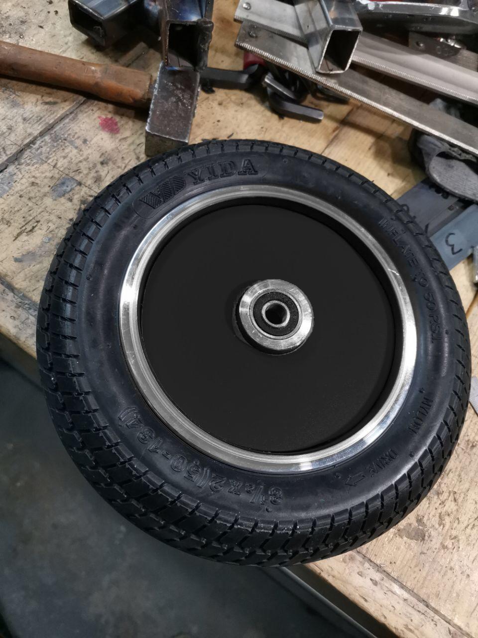

Platinor Posté(e) le 13 octobre 2019 Auteur Partager Posté(e) le 13 octobre 2019 (modifié) Dans la réalité ça donne ça. Les disques sont découpés dans une plaque de plastique souple permettant ainsi de cacher complètement la valve de gonflage sans pour autant rendre impossible le gonflage puisque ces disques se plient pour accéder à la valve. Modifié le 14 octobre 2019 par Platinor Citer Lien vers le commentaire Partager sur d’autres sites More sharing options...
Platinor Posté(e) le 14 octobre 2019 Auteur Partager Posté(e) le 14 octobre 2019 Citer Lien vers le commentaire Partager sur d’autres sites More sharing options...
sevy13 Posté(e) le 15 octobre 2019 Partager Posté(e) le 15 octobre 2019 (modifié) Il y a 12 heures, Platinor a dit : Loïc, tu vas faire quoi avec cette roue ? Modifié le 15 octobre 2019 par sevy13 Citer Lien vers le commentaire Partager sur d’autres sites More sharing options...

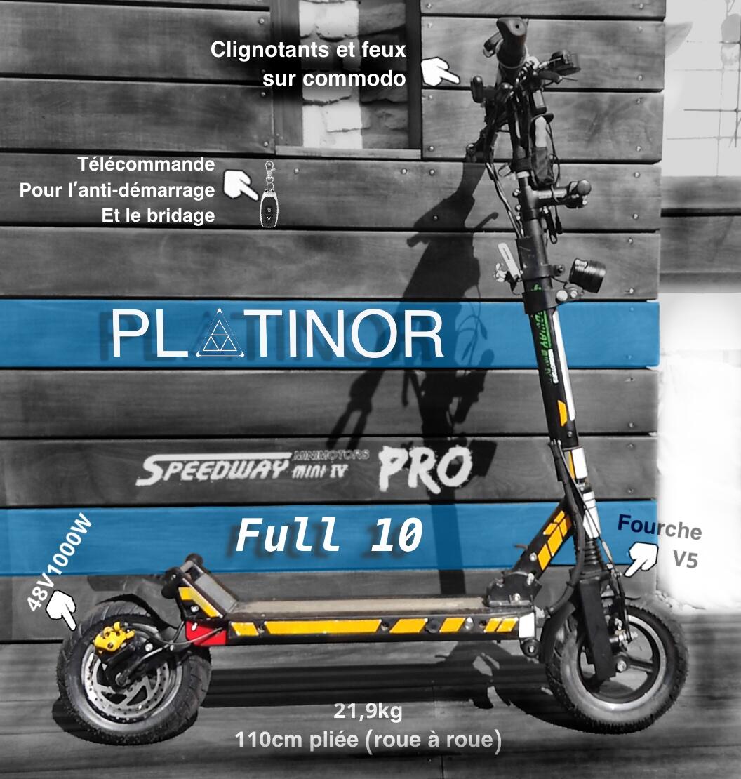

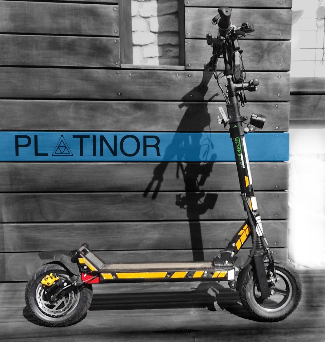

Platinor Posté(e) le 30 mars 2020 Auteur Partager Posté(e) le 30 mars 2020 Voici la dernière mouture de ma mini 4, une version 10 pouces intégrale, une option clignotants / feux de position / feux stop à hauteur de vision des automobilistes et un option non décrite dans le film mais néanmoins très intéressante, un système de télécommande à distance de l'anti-demarrage et du bridage. bon film Citer Lien vers le commentaire Partager sur d’autres sites More sharing options...
Platinor Posté(e) le 30 mars 2020 Auteur Partager Posté(e) le 30 mars 2020 1 Citer Lien vers le commentaire Partager sur d’autres sites More sharing options...
Platinor Posté(e) le 30 mars 2020 Auteur Partager Posté(e) le 30 mars 2020 Quelques informations pour les puristes 1 Citer Lien vers le commentaire Partager sur d’autres sites More sharing options...
sevy13 Posté(e) le 30 mars 2020 Partager Posté(e) le 30 mars 2020 (modifié) magnifique est ce que tu fait la fourche arriere ,communique moi stp le prix avec et sans le moteur en mp merci la fourche V5 a quoi de plus ? tu as modifier le pliage ? Modifié le 30 mars 2020 par sevy13 Citer Lien vers le commentaire Partager sur d’autres sites More sharing options...
