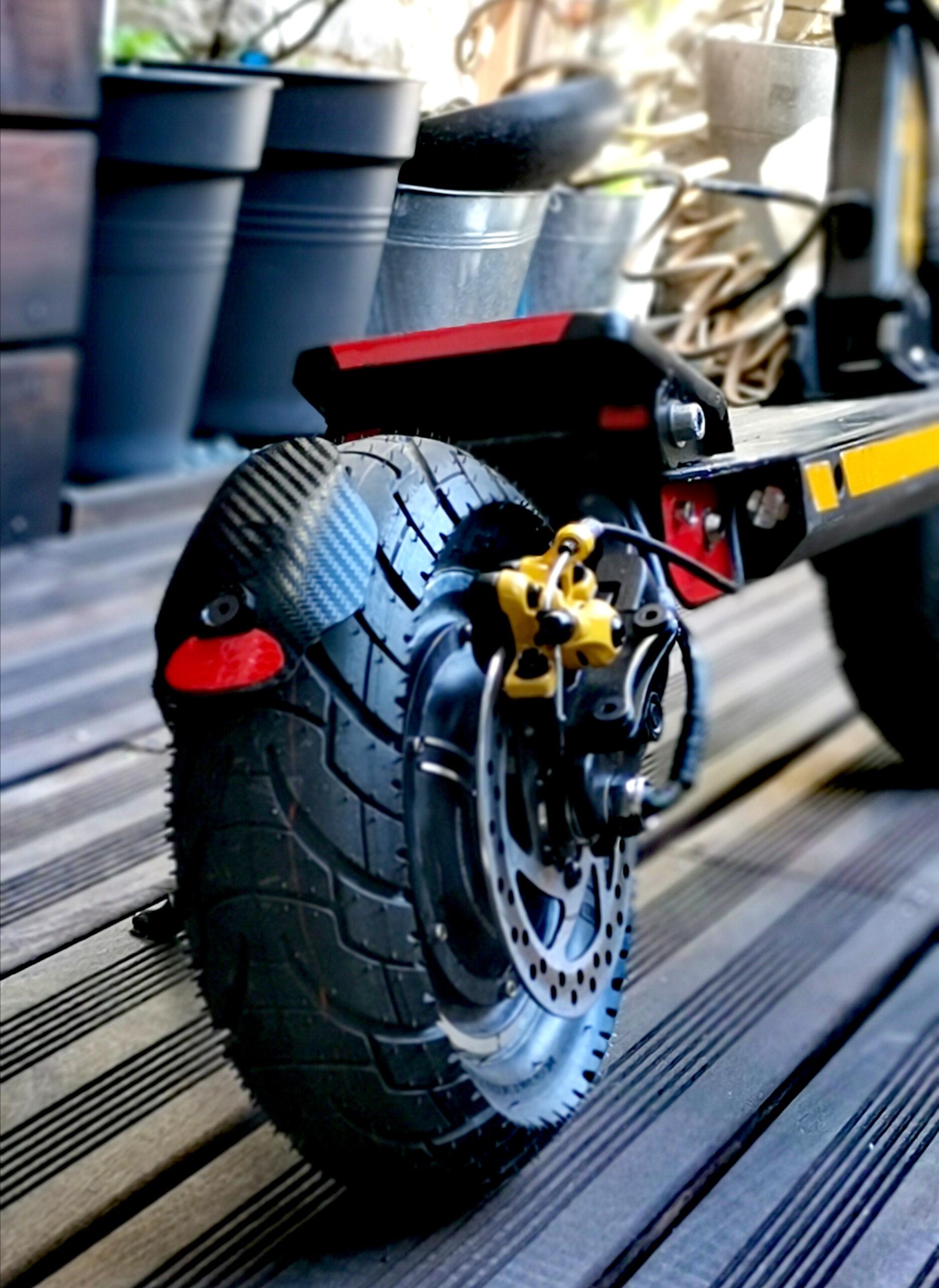

gloup38 Posté(e) le 30 mars 2020 Partager Posté(e) le 30 mars 2020 🤩 Full perfect Platinor 👍 J'en ai rêvé , une mini 4 avec des roues 10 pouces ! Citer Lien vers le commentaire https://www.espritroue.fr/topic/8320-upgrade-et-modifications-de-la-speedway-mini-4/page/9/#findComment-236199 Partager sur d’autres sites More sharing options...

Pokerchow Posté(e) le 9 avril 2020 Partager Posté(e) le 9 avril 2020 Le 30/03/2020 à 16:37, gloup38 a dit : 🤩 Full perfect Platinor 👍 J'en ai rêvé , une mini 4 avec des roues 10 pouces ! Si ça marche bien c'est top mm plus besoin de changer de Trott juste attendre la fin de garantie🍺🍾🍺 Citer Lien vers le commentaire https://www.espritroue.fr/topic/8320-upgrade-et-modifications-de-la-speedway-mini-4/page/9/#findComment-237612 Partager sur d’autres sites More sharing options...
crockmi le spartiate Posté(e) le 9 avril 2020 Partager Posté(e) le 9 avril 2020 cool ton fender👍 Citer Lien vers le commentaire https://www.espritroue.fr/topic/8320-upgrade-et-modifications-de-la-speedway-mini-4/page/9/#findComment-237718 Partager sur d’autres sites More sharing options...
Platinor Posté(e) le 9 avril 2020 Auteur Partager Posté(e) le 9 avril 2020 Il y a 2 heures, crockmi le spartiate a dit : cool ton fender👍 Fabriqué maison, évidemment.... 1 Citer Lien vers le commentaire https://www.espritroue.fr/topic/8320-upgrade-et-modifications-de-la-speedway-mini-4/page/9/#findComment-237743 Partager sur d’autres sites More sharing options...

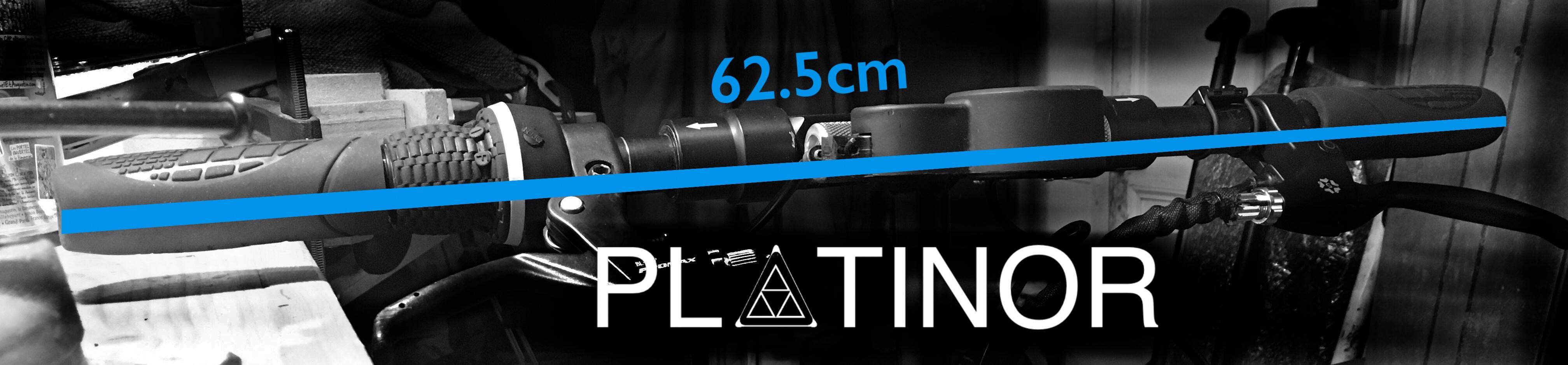

Eric52 Posté(e) le 26 avril 2021 Partager Posté(e) le 26 avril 2021 Le 26/04/2019 à 12:25, Platinor a dit : Petite amélioration sur la largeur de voie à 62,5cm hors tout. 45 mm de rajout de chaque côté me donne 85 mm libre. Ce qui laisse plein de place pour mettre Phares et autres commandes. C'est super intéressant ! C'est fait maison ? Commercialisé ? Prix? Merci pour les infos Citer Lien vers le commentaire https://www.espritroue.fr/topic/8320-upgrade-et-modifications-de-la-speedway-mini-4/page/9/#findComment-296770 Partager sur d’autres sites More sharing options...
