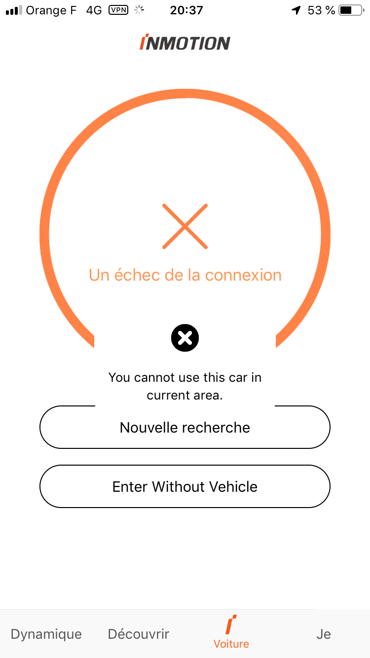

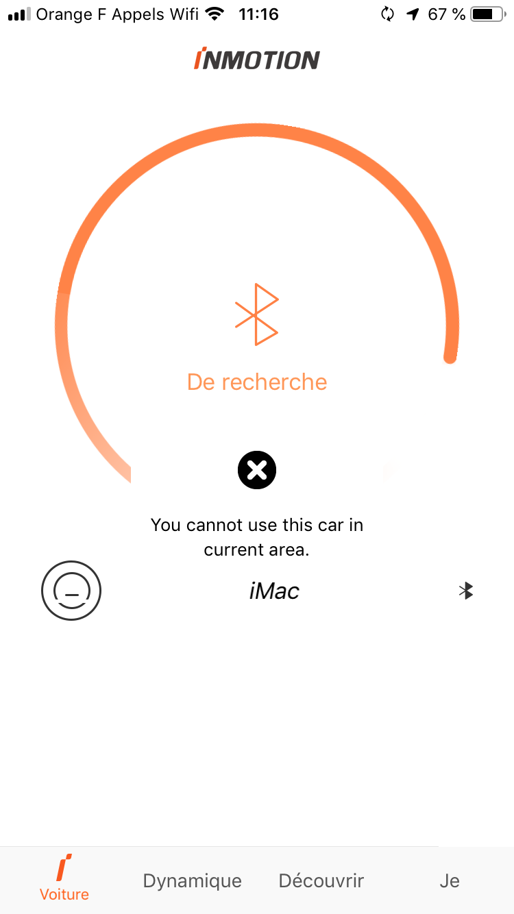

Tristan Auvray Posté(e) le 25 mars 2019 Partager Posté(e) le 25 mars 2019 Hello, Je viens de recevoir une V10 neuve achetée en ligne sur le site New Walkings et le bluetooth ne fonctionne pas, j'ai le message d'erreur suivant : " You cannot use this car in current area" J'allume la roue -> j'ouvre l'appli, la V10 bipe comme pour se connecter -> le message apparait sur l'appli -> bip de déconnection et fin. Pas moyen d'aller plus loin même en mode reset. ça marche nickel avec ma V8 à côté donc ce n'est ni l'appli ni mon tél. Juste le bluetooth des enceintes fonctionne mais sinon impossible d'accéder au logiciel de la roue... ça fait un peu cher l'enceinte bluetooth... Une idée ? Citer Lien vers le commentaire Partager sur d’autres sites More sharing options...

Tristan Auvray Posté(e) le 25 mars 2019 Auteur Partager Posté(e) le 25 mars 2019 Coucou Bonne nouvelle !!! J’ai réussi à entrer quand même mais pas via l’appli Inmotion mais une autre appli appelée DarknessBot !! (Gratuite sur l’Apple Store) J’ai tout ce que je voulais notamment le débridage . D’ailleurs à ce propos cette appli beaucoup mieux faite que l’appli InMotion offre la possibilité de passer outre les restrictions de vitesse et aller jusqu’au véritable maximum c’est à dire 35kmh sur la V8 et 45 sur la V10. Mais attention !!!! Ça peut être vraiment super casse gueule vu que si on met au max alors la roue ne bippe plus, plus de tilt back, je pense qu’en cas de dépassement c’est le blocage de la roue direct et un belle gamelle le pif sur le goudron !!! Donc soyez responsables et mettez-vous une marge de sécurité. Ou alors racontez nous votre pelle !!!? Citer Lien vers le commentaire Partager sur d’autres sites More sharing options...

Tristan Auvray Posté(e) le 25 mars 2019 Auteur Partager Posté(e) le 25 mars 2019 Merci mais déjà fait ... cité plus haut. Ce n'est pas la roue qui est en cause, c'est l'appli InMotion... Citer Lien vers le commentaire Partager sur d’autres sites More sharing options...
Techos78 Posté(e) le 26 mars 2019 Partager Posté(e) le 26 mars 2019 Il y a 9 heures, Tristan Auvray a dit : En effet je trouve ça dingue que l’appli d’origine soit aussi mal faite ... Ce n'est pas une erreur, et il est inutile de s'insurger ou de réclamer un correctif. C'est une simple volonté politico-commerciale de gérer la localisation. Plusieurs objectifs : -- pouvoir construire l'engin sous différentes variantes en tenant compte du goût des clients, des normes applicables, des coûts ...etc. -- se donner la possibilité de limiter certaines caractéristiques (surtout la vitesse...) pour respecter des contraintes réglementaires. -- etc... Cette localisation est une surcouche logicielle volontaire, qui peut être quelquefois contournée en installant les applis officielles via un proxy ou VPN... Il est bien évident que les logiciels alternatifs n'implémentent pas cette surcouche, les développeurs ne sont pas masochistes. La localisation des appareils est une plaie, elle est relativement inefficace, et elle est souvent abandonnée (par exemple les CD-vidéo...), il suffit d'attendre... un certain temps. Sauf que dans le cas de nos engins, il faut faire plaisir aux administrations, et on va peut-être au contraire voir des localisations sophistiquées pays par pays... Citer Lien vers le commentaire Partager sur d’autres sites More sharing options...

Tristan Auvray Posté(e) le 26 mars 2019 Auteur Partager Posté(e) le 26 mars 2019 Je ne suis pas sûr que ce soit fait exprès car sur ma vieille V8, aucun problème, je parametre ce que je veux. Voici un aperçu demon échange avec le SAV InMotion France : Chers clients Inmotion,Certains utilisateurs ont pu rencontrer des soucis pour se connecter aux produits Inmotion depuis quelques temps suite à un bug dans l’application.Nos ingénieurs sont affairés pour corriger ce désagrément en priorité.Nous nous excusons vivement pour la gêne occasionnée.CordialementLe service client Bonjour, Comme je vous l'avais annoncé la semaine dernière, il est impossible de connecter la V10 neuve avec l'appli Inmotion . En parcourant les forums j'ai vu que je n'étais pas seul dans ce cas. Il est juste HALLUCINANT que l'appli ne soit pas mieux faite que cela pour un produit sommes toutes assez coûteux pour ce qu'il est. Les messages en chinois apparaissent un peu partout et sont très encombrants, le réseau social n'est pas du tout intéressant et surtout il ne fonctionne pas avec la V10 entre autres !!!! Après plusieurs HEURES de recherche sur internet, j'ai pu néanmoins accéder aux paramètres de base via une autre appli : DarknessBot. J'ai pu débrider la vitesse et corriger l'assiette. Je n'ai pas accès aux fonctions LEDS. Merci de faire une mise à jour voire créer une appli fonctionnelle svp. Citer Lien vers le commentaire Partager sur d’autres sites More sharing options...

Mookie05 Posté(e) le 26 mars 2019 Partager Posté(e) le 26 mars 2019 Il y a 15 heures, Tristan Auvray a dit : Hello, Je viens de recevoir une V10 neuve achetée en ligne sur le site New Walkings et le bluetooth ne fonctionne pas, j'ai le message d'erreur suivant : " You cannot use this car in current area" J'allume la roue -> j'ouvre l'appli, la V10 bipe comme pour se connecter -> le message apparait sur l'appli -> bip de déconnection et fin. Pas moyen d'aller plus loin même en mode reset. ça marche nickel avec ma V8 à côté donc ce n'est ni l'appli ni mon tél. Juste le bluetooth des enceintes fonctionne mais sinon impossible d'accéder au logiciel de la roue... ça fait un peu cher l'enceinte bluetooth... Une idée ? Avec le VPN ça ne fonctionnera pas sur V10 ! Stop ton vpn vérifieque tu as internet Efface le cache de l'application relance l'application ? Citer Lien vers le commentaire Partager sur d’autres sites More sharing options...
Tristan Auvray Posté(e) le 26 mars 2019 Auteur Partager Posté(e) le 26 mars 2019 Merci Mookie mais ça ne marche pas non plus avec le VPN désactivé... DarknessBot : 1 / Appli Inmotion : 0 1 Citer Lien vers le commentaire Partager sur d’autres sites More sharing options...
