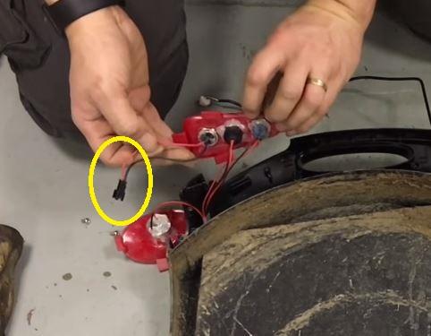

Je ne comprends pas bien... Car il n'y a rien à modifier dans la roue, pour la recharger à 7A, sauf à craindre effectivement que de la recharger ainsi ne fasse fondre le câblage d'origine du circuit de charge. Mais j'imagine qu'il est tout de même échantillonné avec un "pied de pilote" !
Surtout avec un connecteur dans le circuit de charge (à l'intérieur) donné pour 3A max........

Je ne suis pas testeur de ce genre de trucs. Imagine que je crame ma roue à Senlis ? Je fais comment ? De plus, si elle avait pris feu à l'intérieur du restaurant avec du monde autour ?
Je fais très attention à mes affaires d'autant plus si je sais vouloir les vendre ensuite. Ma roue n'a que 1500 kms et je me dis que si l'acheteur se retrouve en randonnée avec moi, je serais plus que mal à l'aise s'il lui arrivait quelque chose . Les modifs de ce genre sont donc réservées aux connaisseurs et limitent également les potentiels acheteurs. Je pense que 4a + 1,5a suffit pour des randonnées comme celle-ci en économisant le trajet jusqu'au point de rdv et le retour maison en transport en commun
Ah, c'est sûr que ça demande à être testé QSP chez soi auparavant, évidemment, et avec plan B sous la main ! Et puis aussi, tu as raison, et trop de prudence ne nuit jamais ! ;)

il y a 29 minutes, Hansolo a dit :
Oui, remplacé par des connecteurs T-plug (10A) sur ma MS3 et MSX (en plus des câbles)
Tu a tout de même conservé les GX16-4 externes d'origine, ou bien tu les as remplacés aussi par du mieux dimensionné ?
